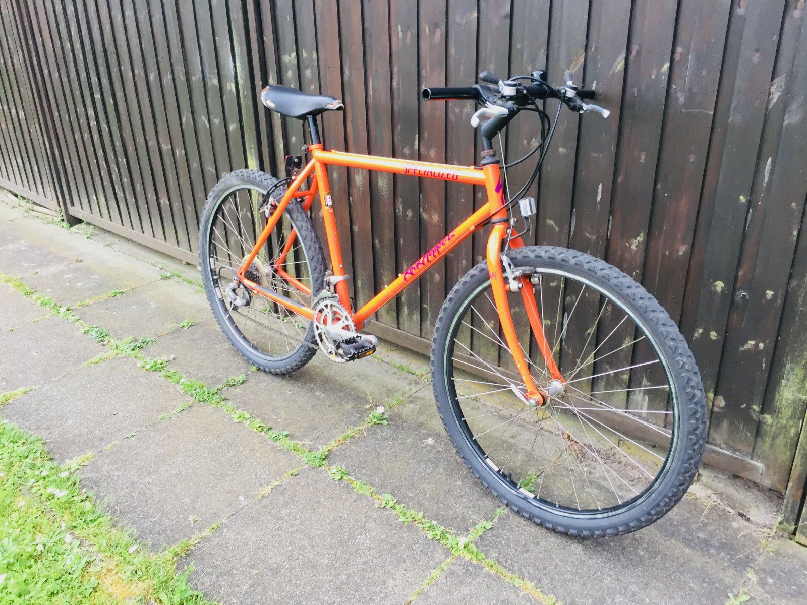

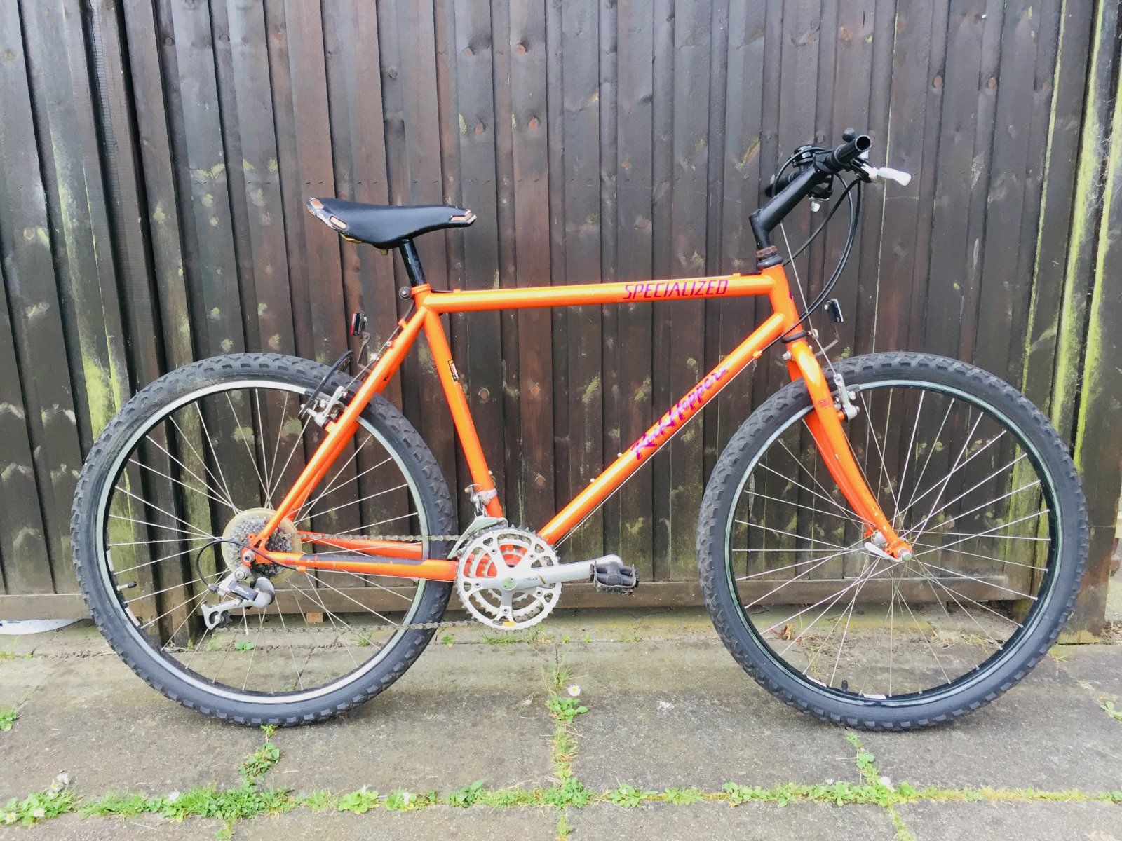

Vor ein paar Jahren ist mir bei den Kleinanzeigen ein Rockhopper Comp in orange zugelaufen, ich vermute so um 1992, jedenfalls war in dem Jahr orange in Mode.
Hier der Zustand beim Kauf (gut investierte 90,- Euro, denke ich):

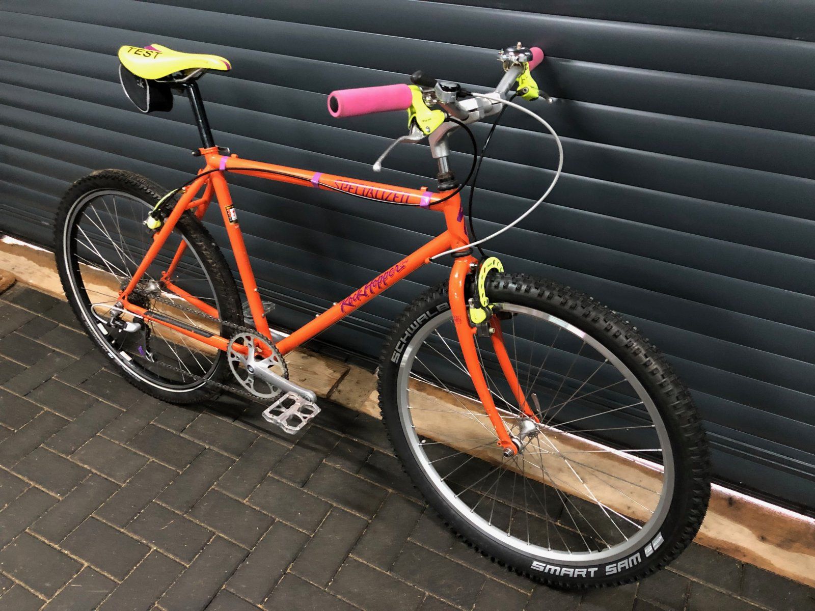

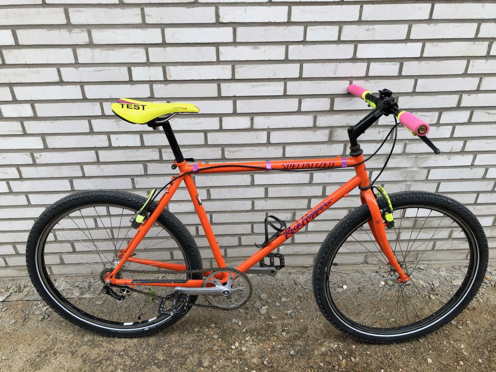

Im ersten Jahr erfolgte der Umbau auf Singlespeed und eine Farbwahl nach "Diebstahlschutz durch Design". Magura HS Raceline, Test-Sattel und grelle ESIs. Einsatz für die Fahrten in die Stadt und zur Schule der Kinder.

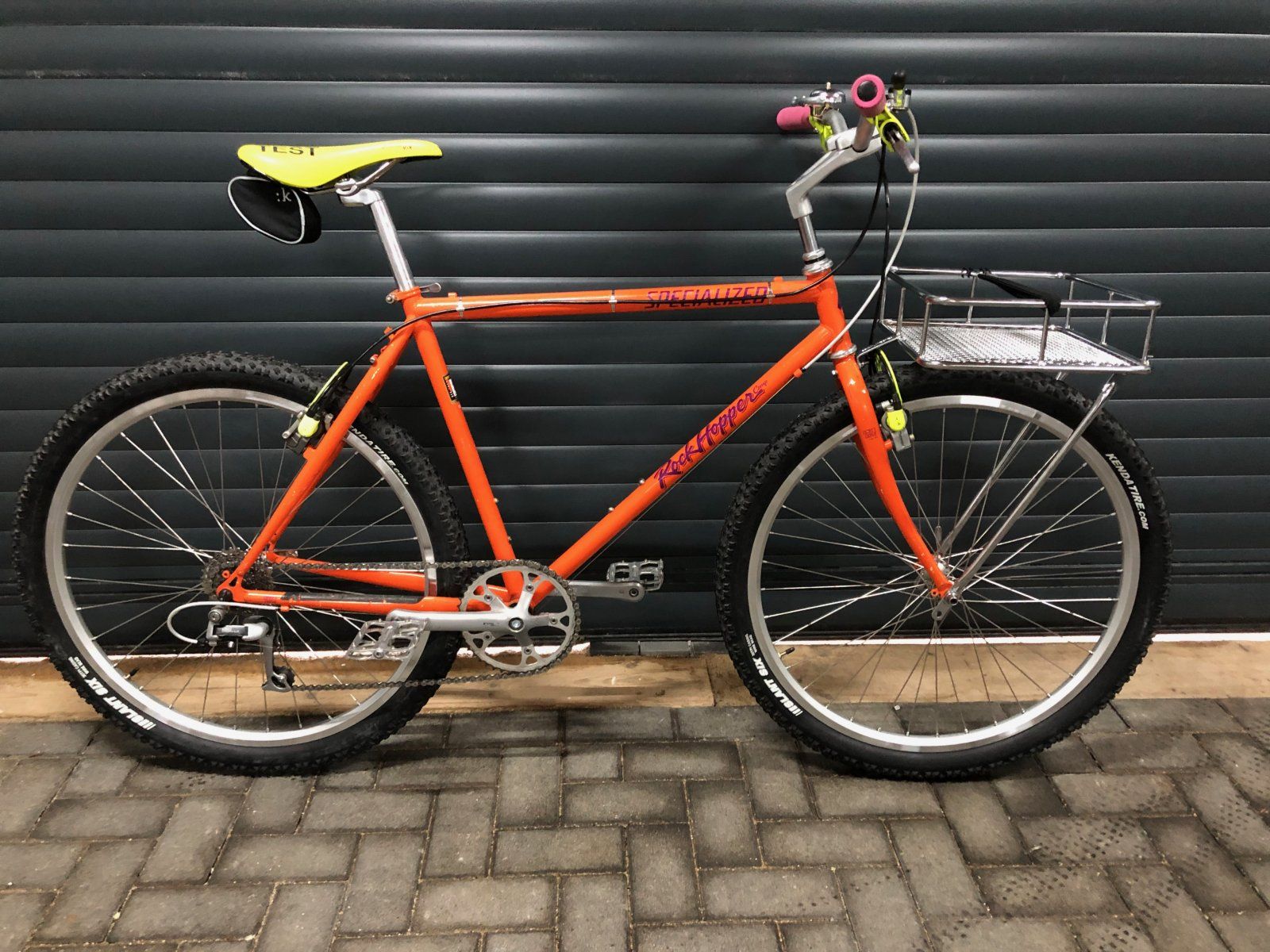

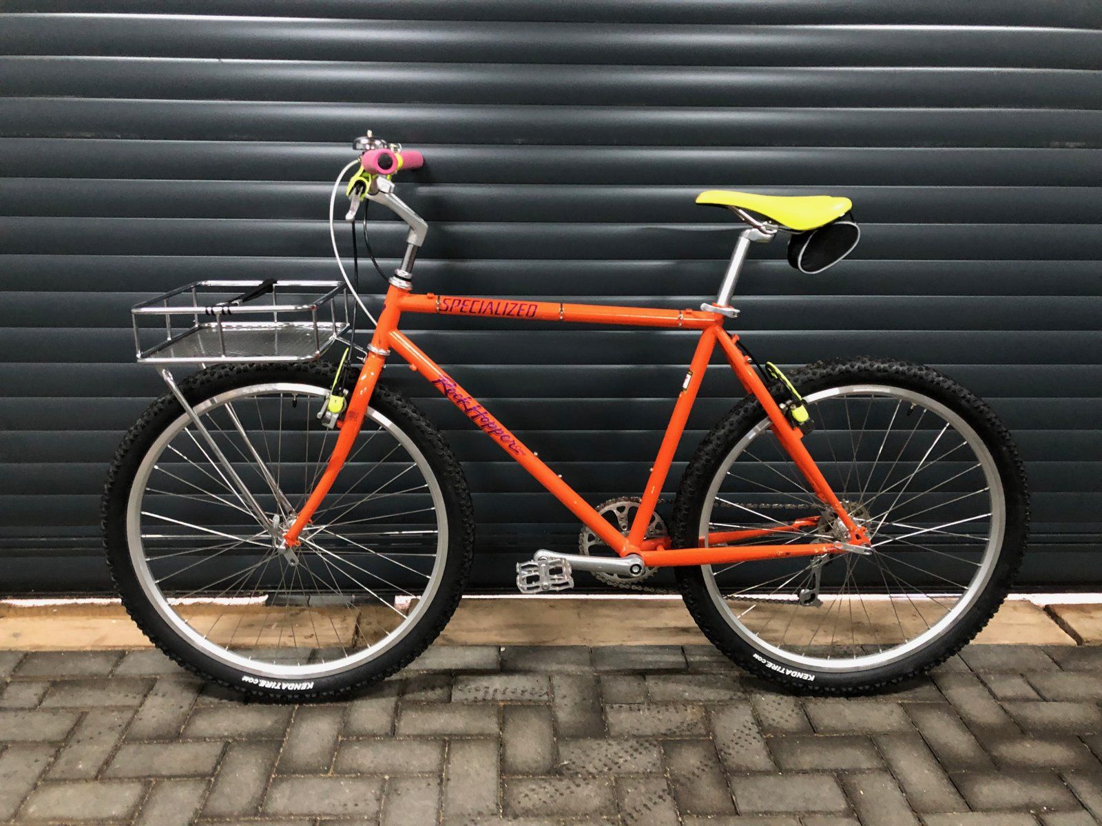

Dann kam die Schaltung zurück als 1x7, das reicht hier im flachen Land und ein Körbchen vorne:

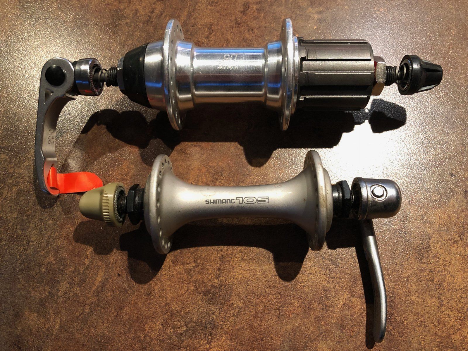

Erst einmal bei den Kleinanzeigen in der Nähe Naben ausgemacht und erworben:
Die 105er läuft butterweich, die Hinterradnabe ist neu. Ist nur eine 130er, aber Stahl ist ja genügsam.

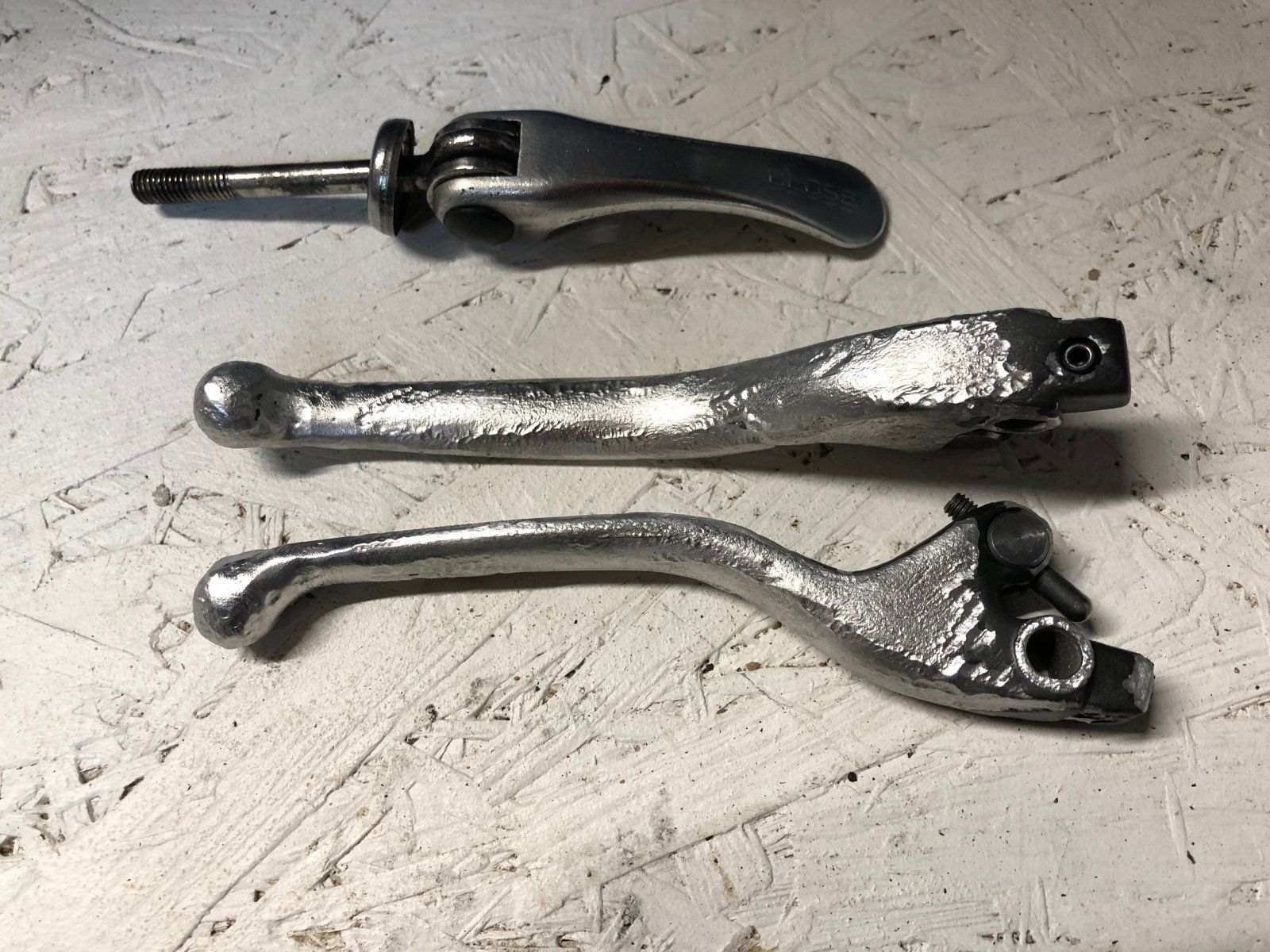

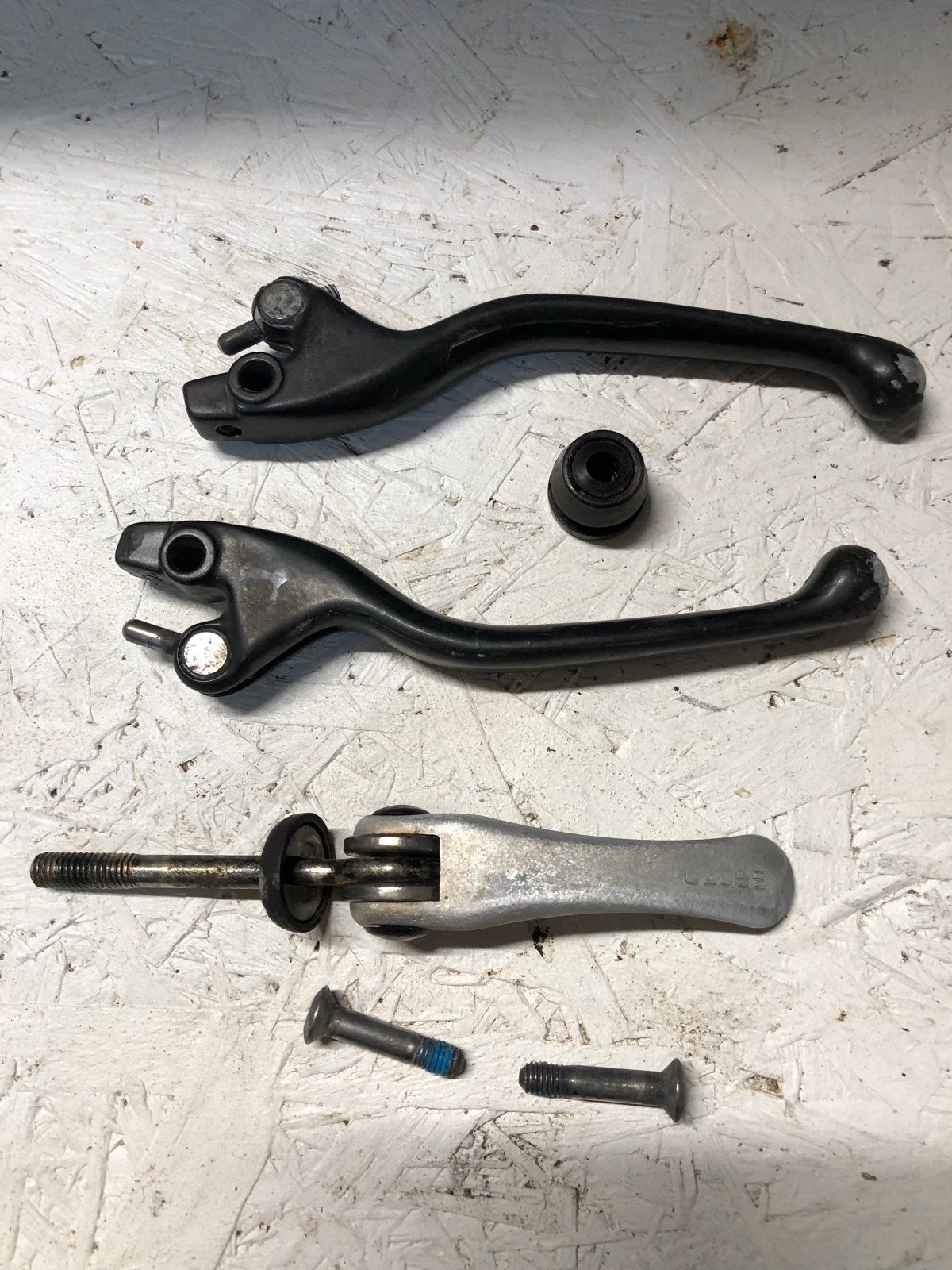

Parallel habe ich ein paar schwarze Teile in Abflussreiniger gebadet, die Sattelklemmschraube und die Bremshebel. Auf dem Bild ist die Klemmschraube schon blank.
Nun nimmt das Unheil seinen Lauf......
Ich speiche zuerst das Vorderrad ein, nach einer hübschen bebilderten Anleitung. Aber irgendwie kommt mir das alles so schlabberig vor. Verrechnet? Vermessen? Patsch aua. Speichenlänge ausgerechnet für 3-fach gekreuzt, Einbauanleitung für 2-fach benutzt. Also wieder auseinander und vor vorne anfangen. Schön Zeit dabei gelassen. :dope:
Oh, shit, die Hebel baden noch in Abflussreiniger. Und das seit Stunden.o_O
Tscha:
Die müssen vielleicht irgendwann mal neu 🙄 . Immerhin sind sie jetzt nicht mehr so schwarz. 🙂

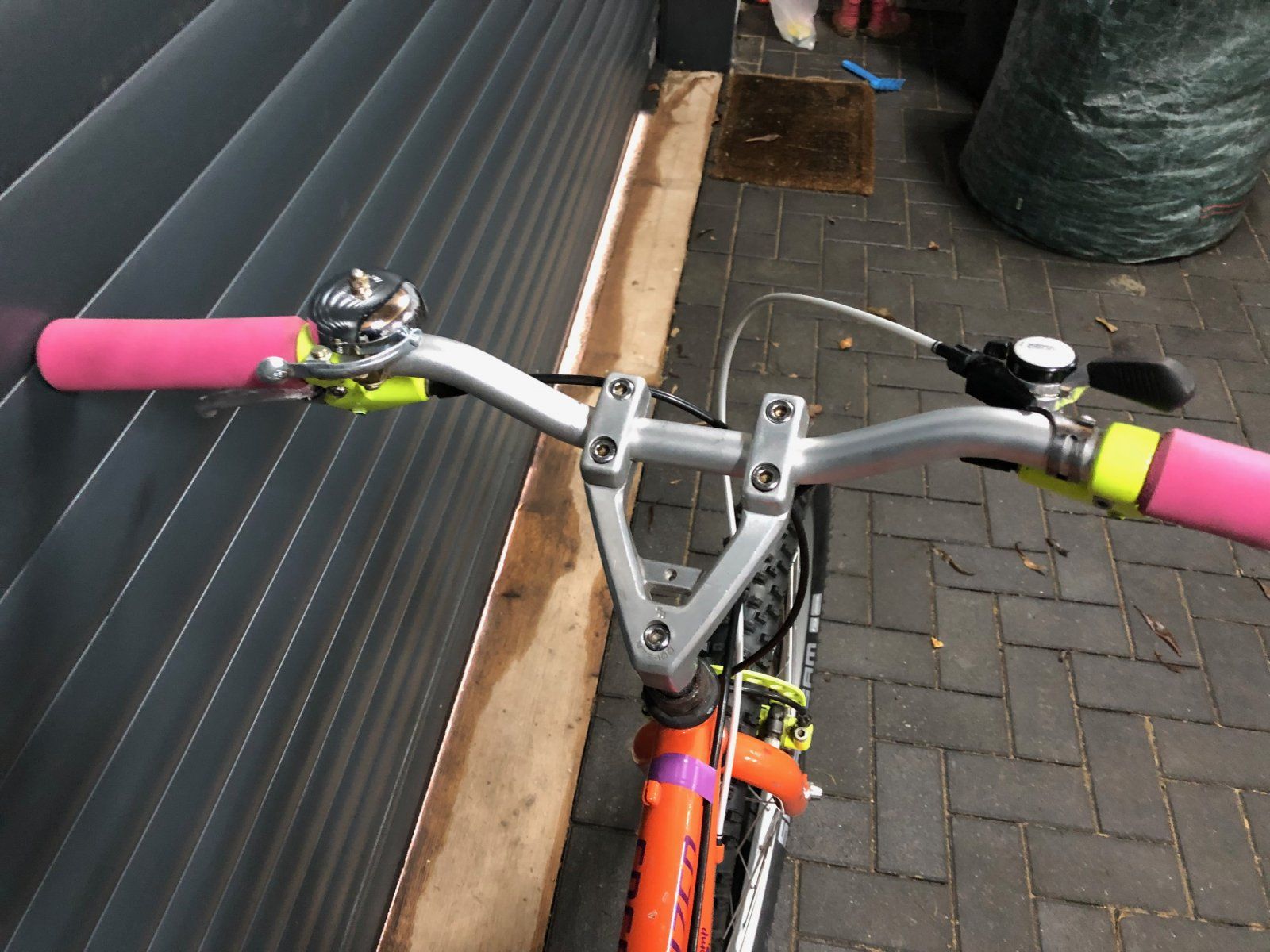

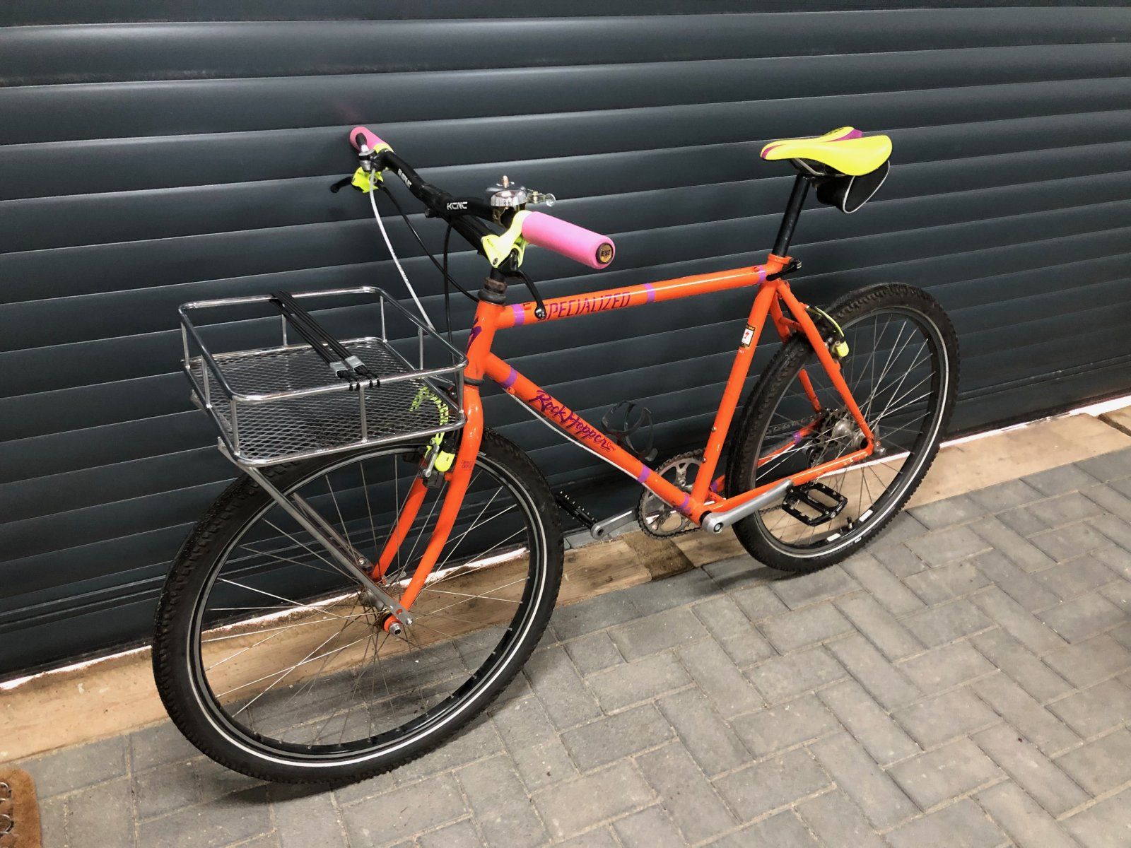

Vorbau durch Anregung hier im Forum ist ein Sakae geworden, dazu ein A-Mazing Toys Slugger. Mal ein bisschen Gewicht auf die Vorderachse bringen 😊
Dann war das Vorderrad fertig. "Stolzbin"
Und gleich das Hinterrad zusammen stecken. Seltsamerweise waren da mehr Löcher als Speichen. 🤔Irgendwie verzählt, ich hätte eine 32er Felge gebraucht, habe aber eine 36er bestellt. 🙄
Also warten wir auf eine neue Felge für hinten.
Nächste Baustelle, Reifenbreite?

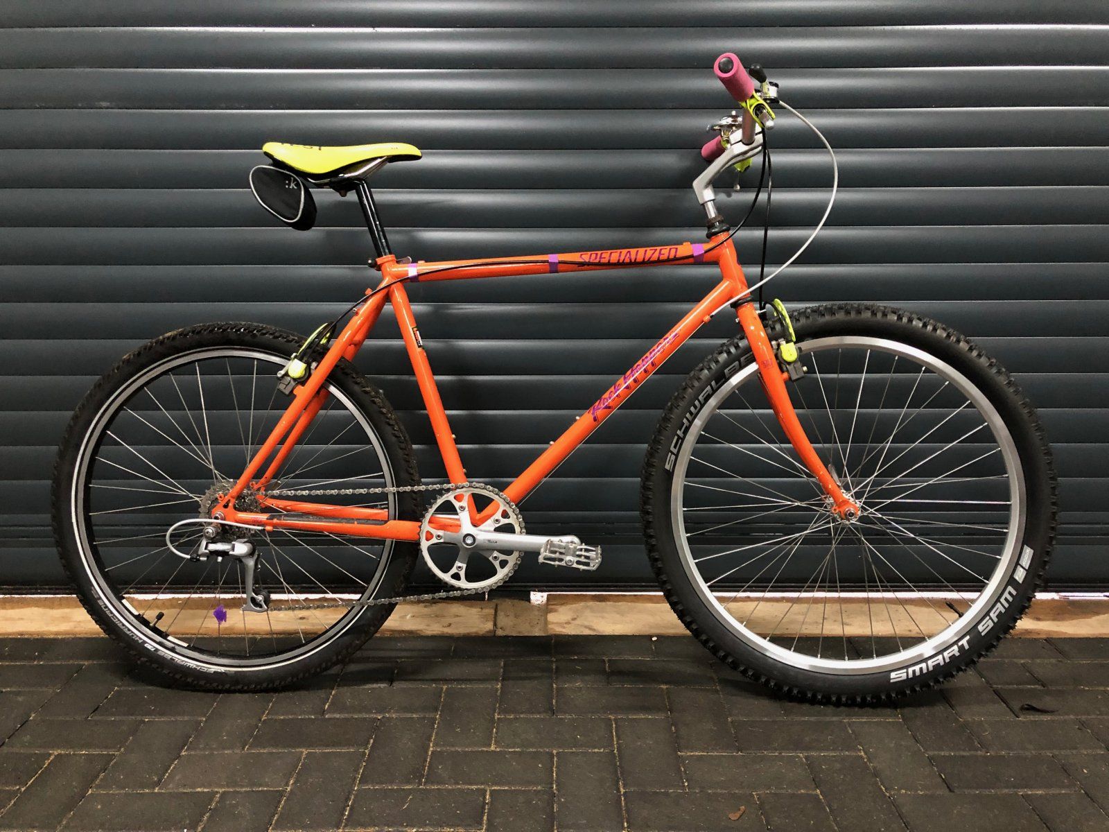

Bei den Kleinanzeigen in der Nähe nach verfügbaren günstigen 27,5er Reifen gesucht, zum Testen. Es sind dann ein paar neue Schwalbe Smart Sam in 27,5 x 2,25 geworden. Um die Ecke und für 'nen guten Zwanni.

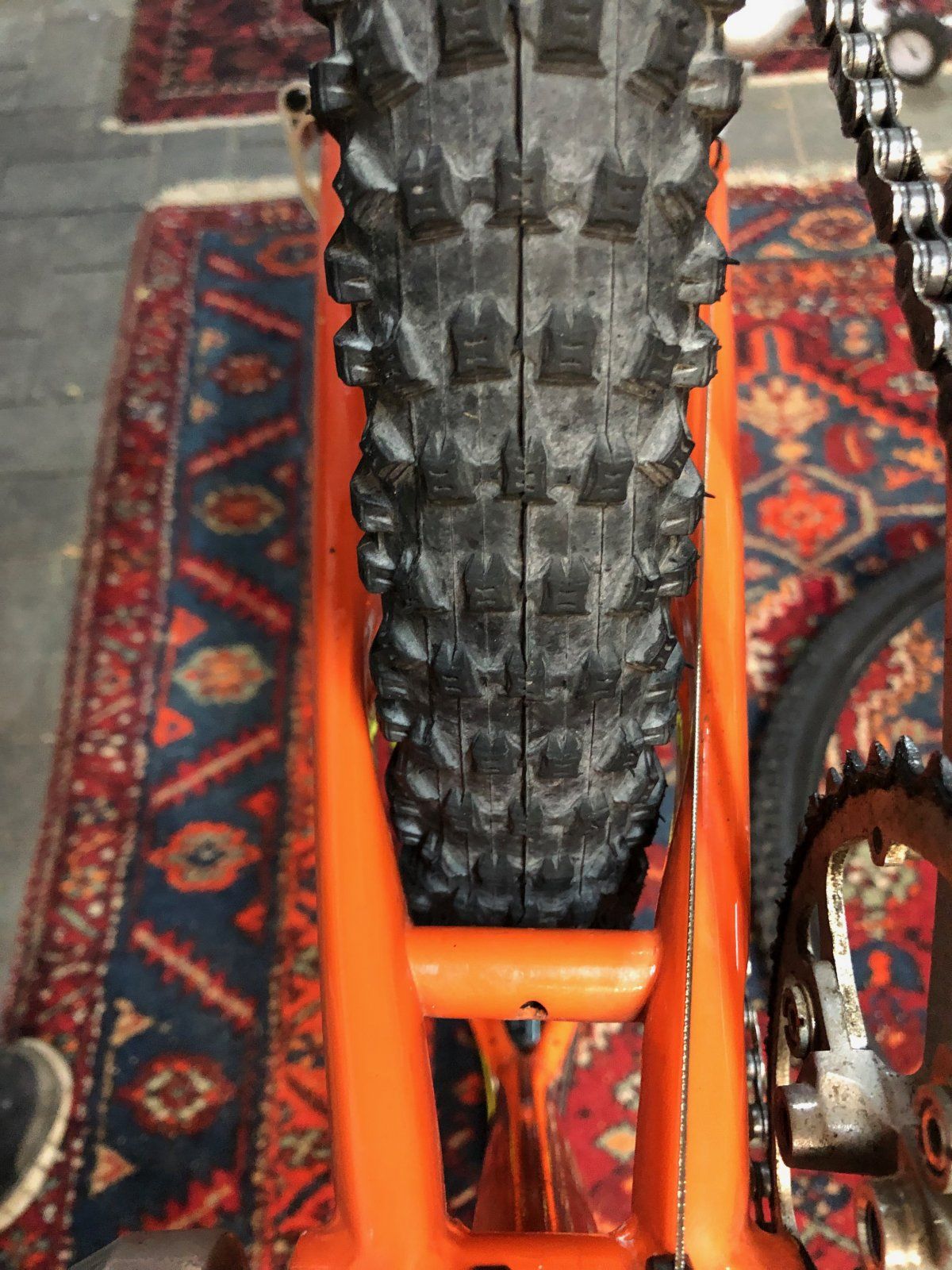

Vorne passt der gut in die Gabel (da geht noch mehr), aber schrammt am Booster der Magura. Hinten an den Kettenstreben zu eng, die Noppen schleifen. Also geht die Reise mehr so in Richtung 2,1".
Tata, hier der Zwischenstand:

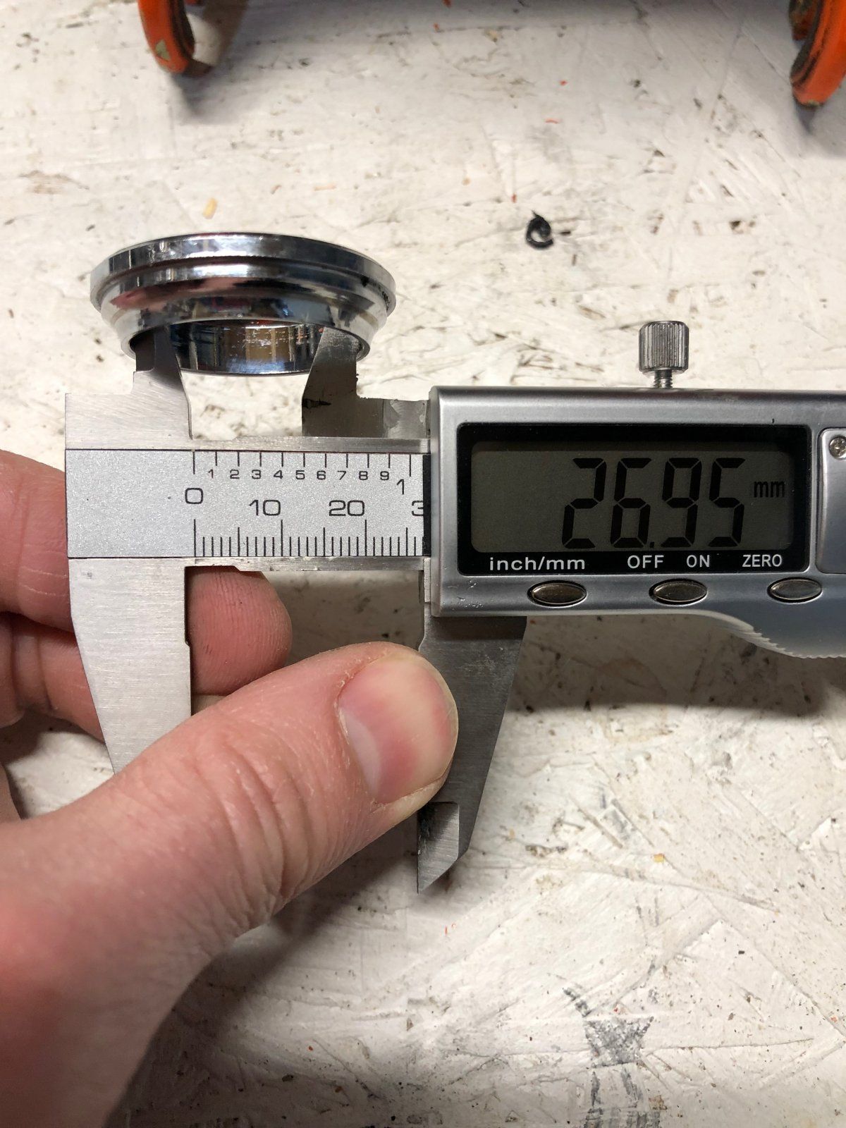

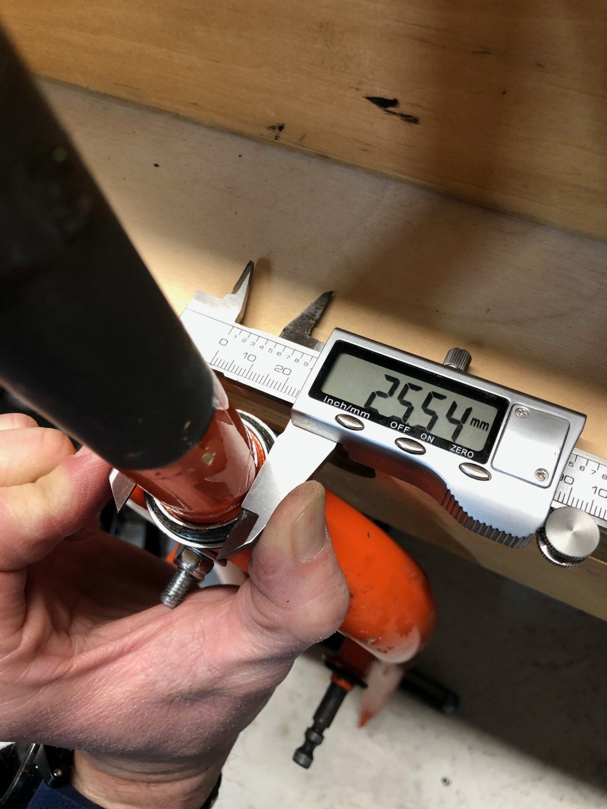

Ich muss nur mal das richtige Maß rausfinden.
Edit meint: Tange Seiki FL250C
Moin!

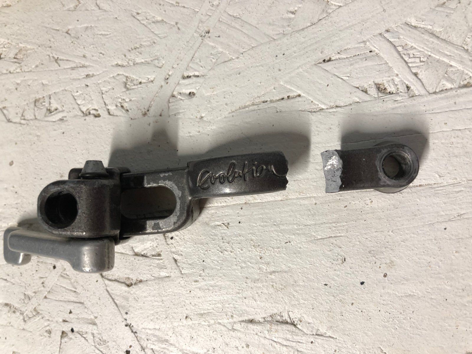

Jetzt weiß ich auch, warum es gestern beim Schrauben an der Bremse Knack gemacht hat 🙄 . Das altbewährte nach-fest-kommt-ab Phänomen 😕.
Mal die Magura- Ersatzteilseiten durchforsten oder einfach mal einen zweiten Satz als Ersatzteillager zulegen.

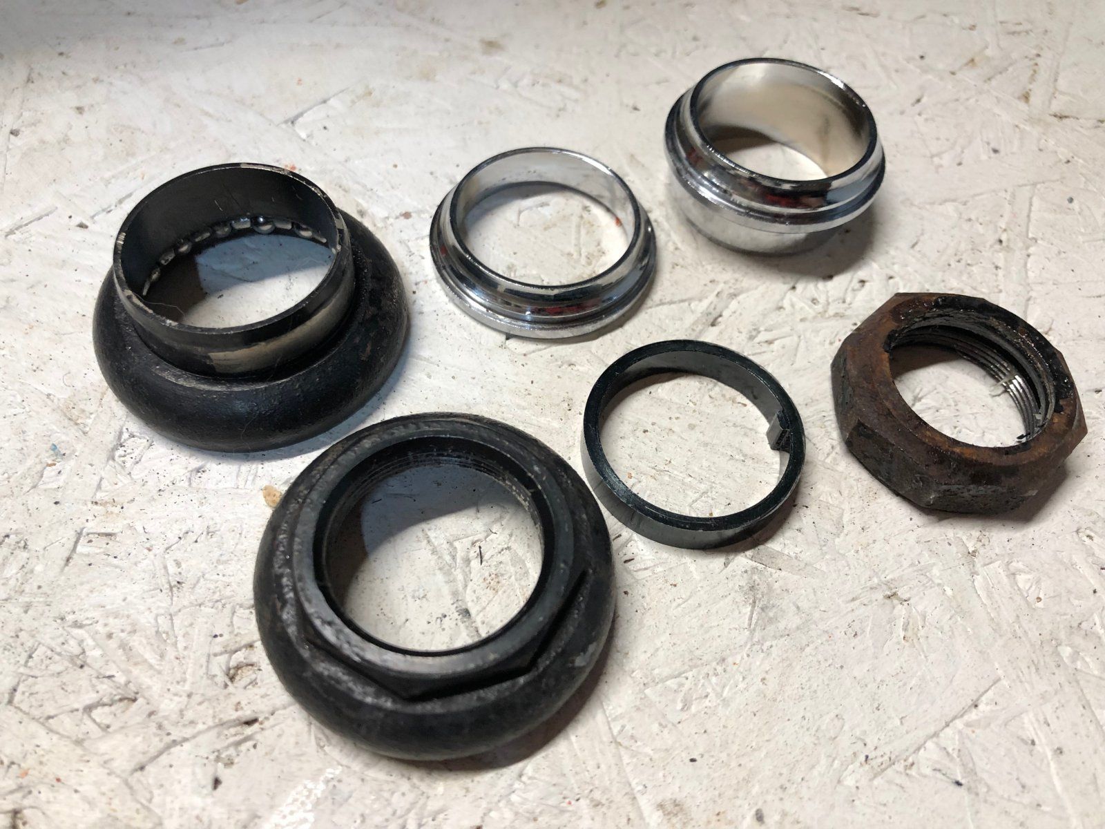

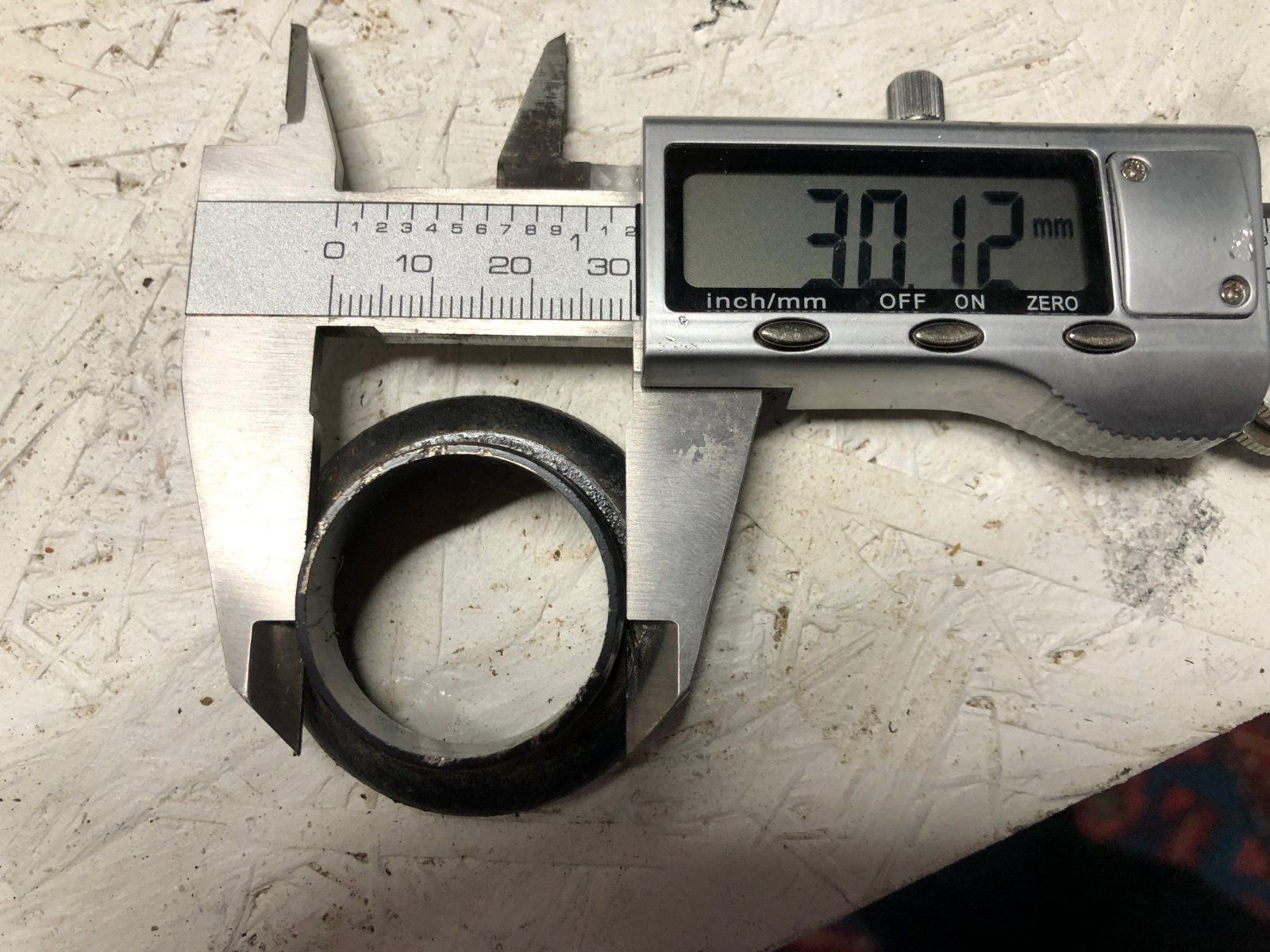

Dann habe ich den Steuersatz ausgebaut und vermessen. Sollte kein Problem sein, im Durchschnitt ist das Steuerrohr wohl 30mm 🙂.

gestern war ich in meinem Lieblings-Bikeladen in Göteborg und habe einen schönen Tange Levin Alu Steuersatz JIS-Standard erworben, der zu Gabel und Steuerrohr passt. Der Ladenbesitzer war sehr erfreut, er hat mal "aus Versehen" eine ganze Tüte von den JIS Steuersätzen bestellt und die liegen nun bei ihm in der Schublade. Der Preis war also gut. 🙂😊

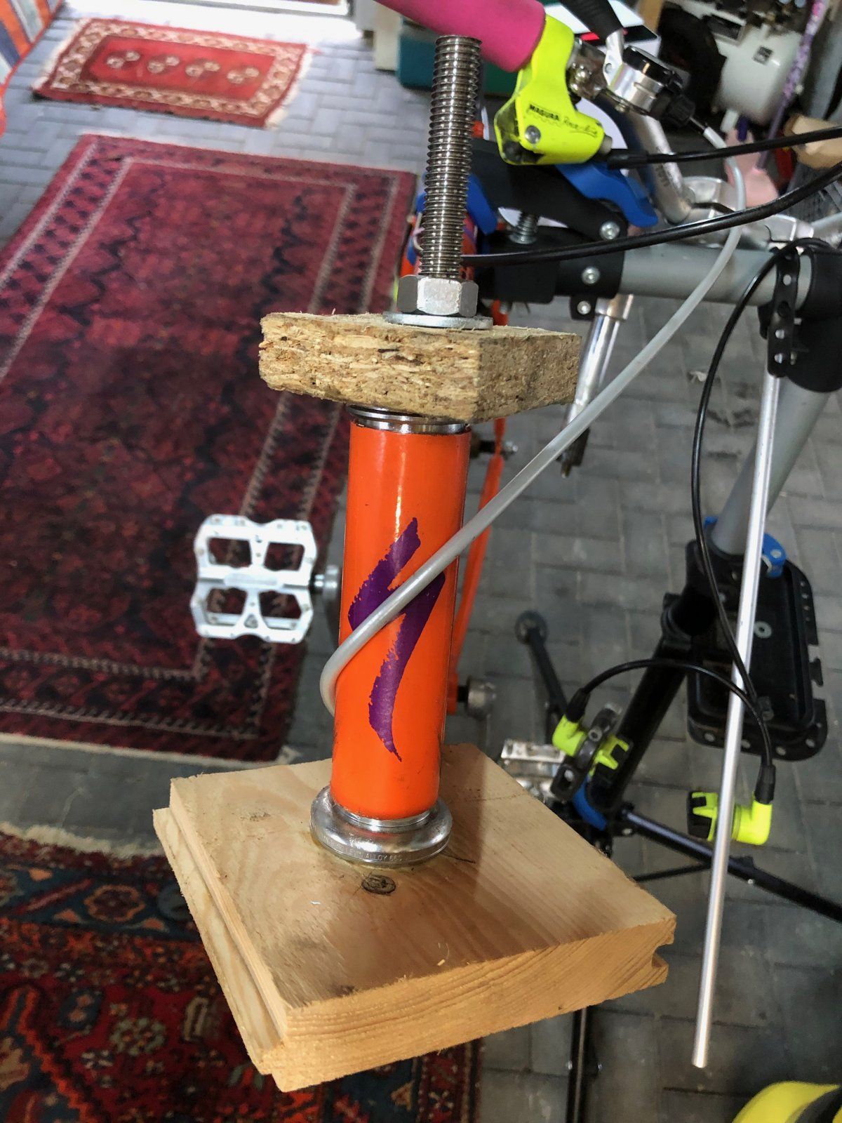

Erst einmal den mitgebrachten Steuersatz mit dem Parktool Spezialwerkzeug eingepresst:
Dann das Hinterrad eingespeicht, ist so "naja" geworden. Speichen hätten noch 1-2mm länger sein können, aber gut genug.

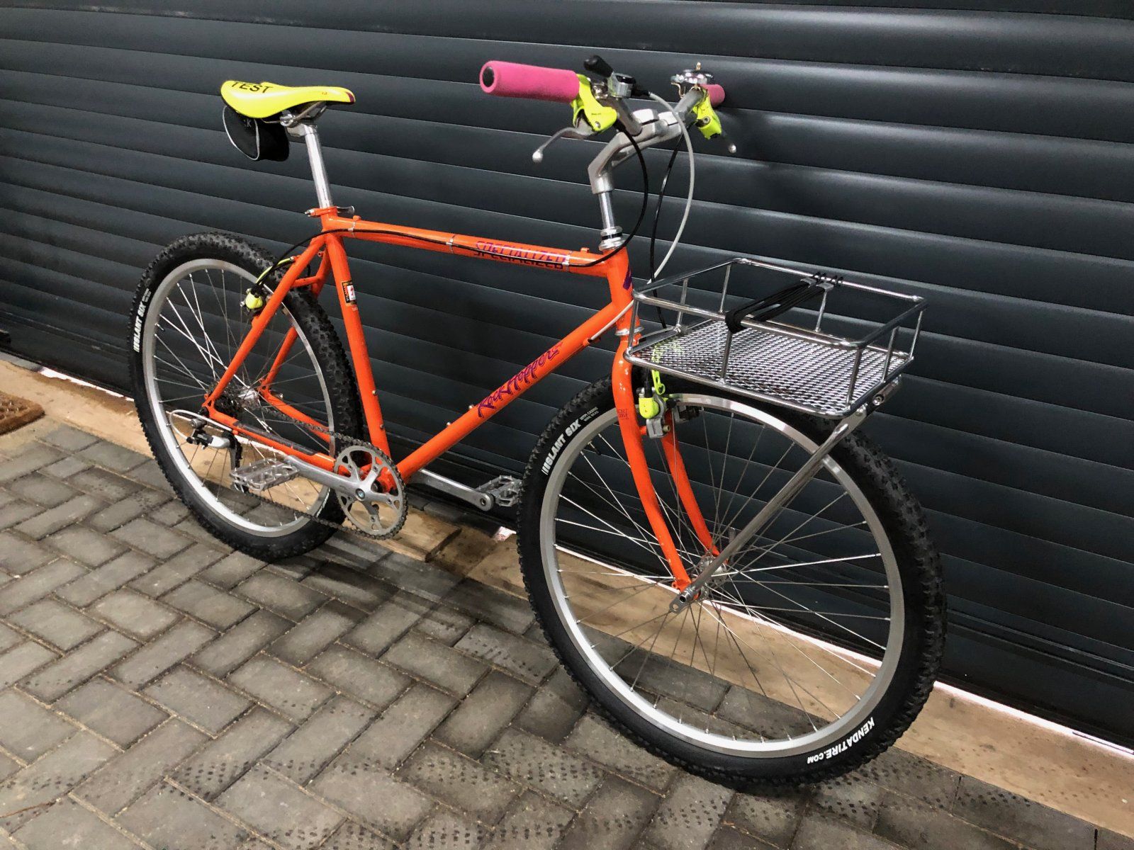

Noch einen Satz Reifen aus den Kleinanzeigen gefischt, um das "Versuch macht kluch" der Reifenbreite finanziell überschaubar zu halten. Kenda Slant Six in 27,5" x 2,1".
Sattelstütze silber, Bremszughalter, Magura repariert, Körbchen reaktiviert und dann viel gefummelt und gepfriemelt. Tata!
Ganz schön eng ist es rund um das Hinterrad.
Näxxte Baustelle ist der Lenker, der ist einfach zu schmal. Habt Ihr eine Empfehlung für Doppelklemmung 22,2mm mit >700mm?
Oder ich gewöhne mich einfach an die 620mm....
/Björn

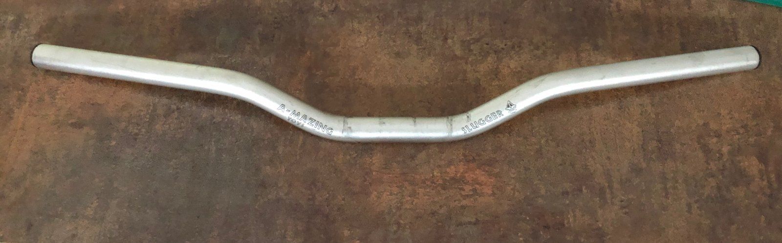

Spoiler für meinen Fadne: ich habe mir nen Enduro-Lenker von Tommaselli für meinen Rocky gekauft, der ist dick breit. Aber auch dick schwer. Gabs bei Kleinanzeigen aber billich.
