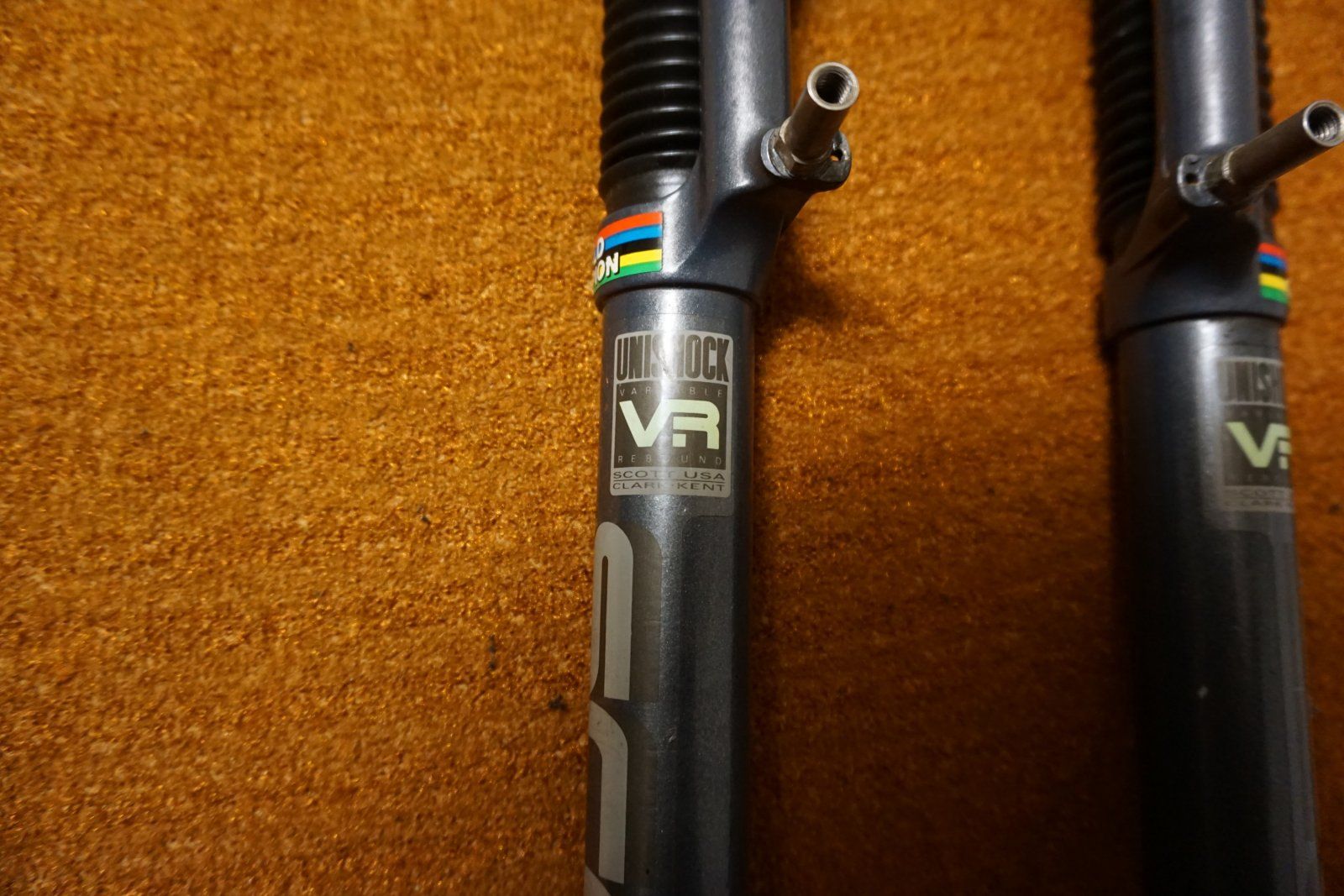

Ach, und falls jemand eine solche Scott Unishock abzugeben hätte, ich habe Interesse.

die Scott Unishock Gabeln haben eher einen zweifelhaften Ruf was die Qualität anbelangt. Sind viele im Laufe der Jahre gebrochen....
