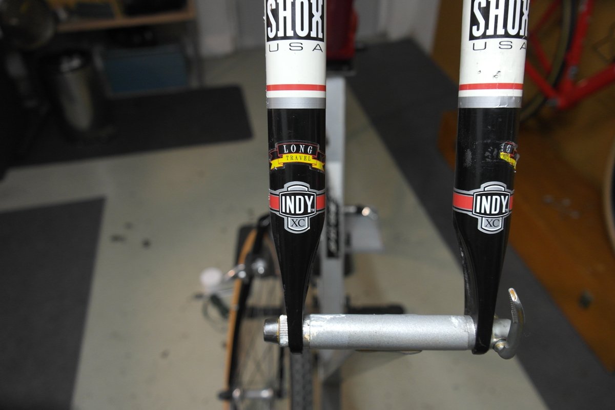

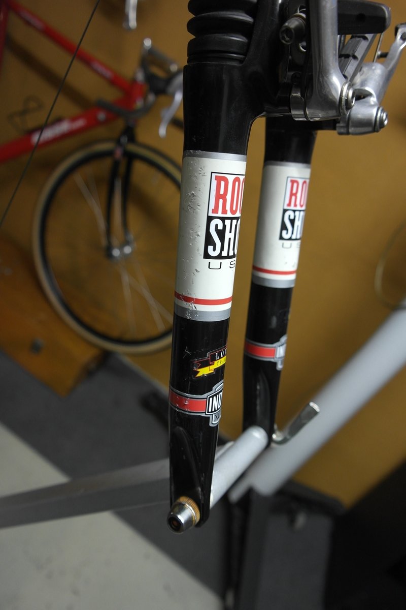

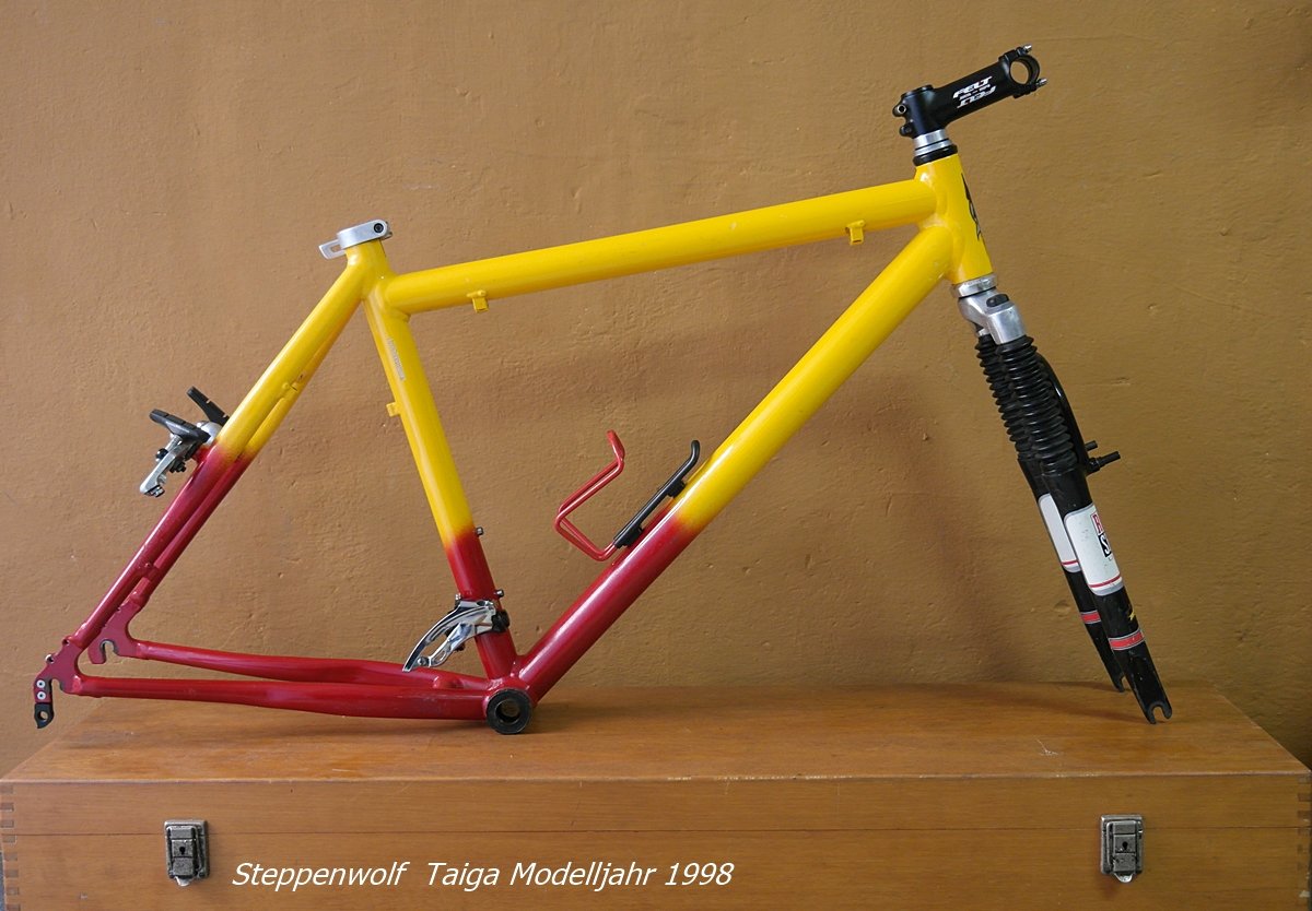

Hallo, ich frage auch lieber noch mal hier im Technik Bereich : ich möchte mein Steppenwolf Taiga von 1998 lieber mit Starrgabel aufbauen und die alte Indy XC damit ersetzen. Im Steppenwolf Katalog 1997/98 wird zwar die Option Starrgabel für das Taiga erwähnt, aber leider ohne Abbildung und auch ohne Namensnennung, was für eine Starrgabel da vorgesehen war.
Selber habe ich bei der Indy XC Long Travel eine Einbauhöhe von 445 mm ermittelt ( grob mit dem Meterstab ).Die Indy XC hat hier einen 11/8" Ahead-Schaft von 200 mm Länge, ich könnte noch 15 mm Spacer runterrechnen, bräuchte dann also eine Starrgabel mit mind. 185 mm Schaftlänge, besser 200 mm.
Alte Starrgabeln haben ja meist noch eine EBH von 390/395 mm, damit würde das Taiga vorne gut 5 cm tiefer kommen.
Habt ihr da eine Gabel-Empfehlung ? Oder hat evtl. sogar jemand eine passende Starrgabel anzubieten ? Wunschfarbe wäre schwarz oder rot....
Die Indy XC LT federt übrigens noch astrein ! Auch die Faltenbälge sind in top Zustand, nur die Decals recht verschrabbelt, könnte ich bei Interesse auch als Tauschobjekt anbieten.
LG Micha
