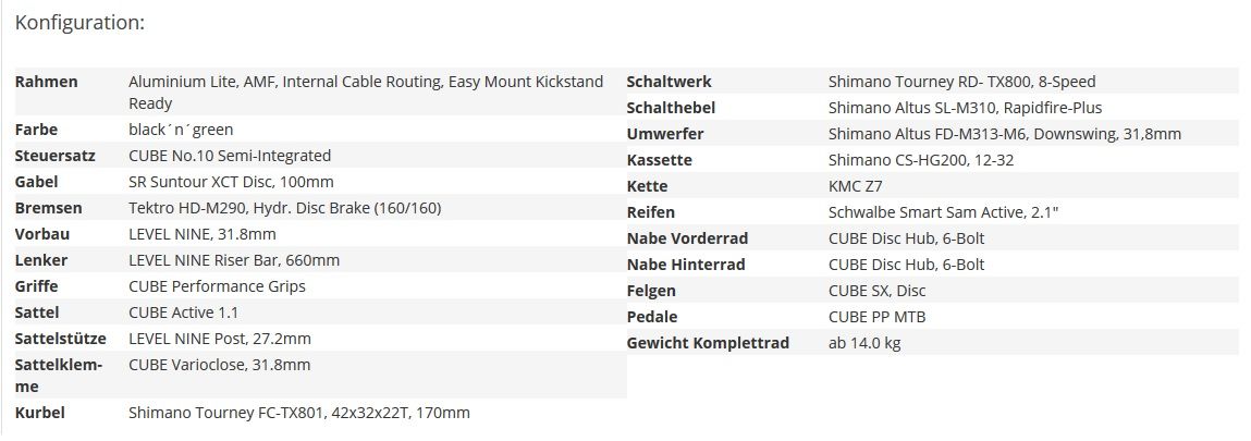

ich hab ein "Cube Aim Pro" (https://www.bike-discount.de/de/kaufen/cube-aim-pro-blue-n-flashred-456128), das hat in 2016 400 Euro gekostet. Ich bin froh, dass der Antrieb bis heute halbwegs mitgemacht hat, aber jetzt geht irgendwie nichts mehr. Vor 8-9 Monaten war's letztmals in der Werkstatt und es wurden Kette und Ritzel getauscht. Der Umwerfer allerdings sitzt seit einem Jahr nicht mehr so, dass ich überhaupt schalten kann und mittlerweile kackt und knartscht das Tretlager/Innenlager/die Kurbel. Ich muss dazu sagen, dass ich jeden Tag fahre (hab kein Auto). Klar, vielleicht wär es sinnvoll, mal ein richtiges Fahrrad zu kaufen. Aber als Student kann ich nicht einfach 1500 Euro raushauen. Kurzum, meine Idee: Komplett neuer Antrieb. Entweder Shimano (SLX M7000 1x11) oder Sram (NX 1x11 32 GXP). Die liegen beide so bei 230-270 Euro. Wenn ich es in die Werkstatt bringe und die mir wieder Kette und Ritzel wechseln und vielleicht nochmal den Umwerfer, lieg ich auch wieder bei 150 Euro (letztes Mal 130). Dann hab ich das Problem des schlechten Antriebs aber nur aufgeschoben.
Ich hab mir ein paar YouTube Videos zum Umbau/Anbau von Antrieben angeschaut und das sieht alles machbar aus, finde ich. Auch wenn ich kein Techniker bin :) Ich müsste auch Werkzeug neu kaufen. Wobei da ja so ein Koffer für 40-50 Euro reichen sollte, wenn ich eh nur alle paar Monate mal was am Rad mache. Montageständer hab ich bereits.
Meine Fragen an die Experten:
1) Macht das Sinn, 300 Euro in solch ein Rad zu stecken? Irgendwann geben ja vielleicht auch andere Teile auf. Bisher ist es halt eher der Antrieb. Bremsen sind noch sehr cool bspw.
2) Ist es so einfach wie es auf YouTube aussieht? Ich müsste ja alles wechseln: von Tretlager bis Ritzelpaket.
3) Passen die oben angegebenen Antriebe zu meinem Rad? Shimano sollte ja eigentlich passen.. Oder übersehe ich da was?
https://r2-bike.com/SHIMANO-SLX-Kom...MI8sbVtc6t3QIV6LztCh3k-ggWEAQYAyABEgLmqPD_BwE
https://www.bike-components.de/de/SRAM/NX-Gruppe-1x11-32-GXP-p51048/
4) Welche Werkzeuge bräuchte ich? Der Kasten da unten ist meine erste Wahl.. ;) Brauch ich nen Drehmomentschlüssel?
https://www.amazon.de/gp/product/B01GE6YUZY/ref=ox_sc_act_title_1_1_1?smid=A7GJVVB8V24TT&psc=1
Besten Dank schonmal!
P. S.: Im Anhang: meine "Cube Pro Aim" Konfiguration

An alle: Danke für die Antworten! Ihr seid ja alle mega schnell.. :D
Der preislich günstigste Umbau bei hinten max. 42 Zähnen wäre übrigens 1x10 bei gleicher Bandbreite wie 1x11.
1x10 ist mir auch recht. Mir geht's vor allem darum, den Umwerfer loszuwerden - und das so günstig wie möglich. Die Gruppen, die ich oben angegeben hab, waren einfach die günstigsten, die ich zusammengestellt vorgefunden hab. Selbst die Komponenten auszuwählen und zu kombinieren, hab ich mir nicht zugetraut - weil mich die ganzen Spezifikationen irgendwie verwirren.
Aber in nem anderen Thread hab ich auch andere, individuelle Zusammenstellungen gefunden.
Die Kassette: https://www.bike-discount.de/de/kaufen/sunrace-ms3-10-fach-kassette-11-42-525613/wg_id-402
Die Kurbel: https://www.bike-discount.de/de/kaufen/shimano-zee-10-fach-kurbel-fc-m640-36z-175mm-40535/wg_id-420
Das Werkzeug ist nicht gut, aber für den Umbau fast ausreichend.
Das dacht ich auch :D Für drei-, viermal schrauben passt das hoffentlich. Bowdenzange ist bestellt.
Wenn du auf SRAM 1x11 umbauen möchtest, kann es sein, dass du ein neues Schaltauge benötigst.
Danke! Ich hatte angenommen, dass sowas dabei ist. Aber dann muss ich evtl. nochmal..
Flexible auch noch, da du mit der PG-1130 Kassette auch nicht den Freilauf tauschen musst.
In welchem Fall muss ich den Freilauf wechseln?
