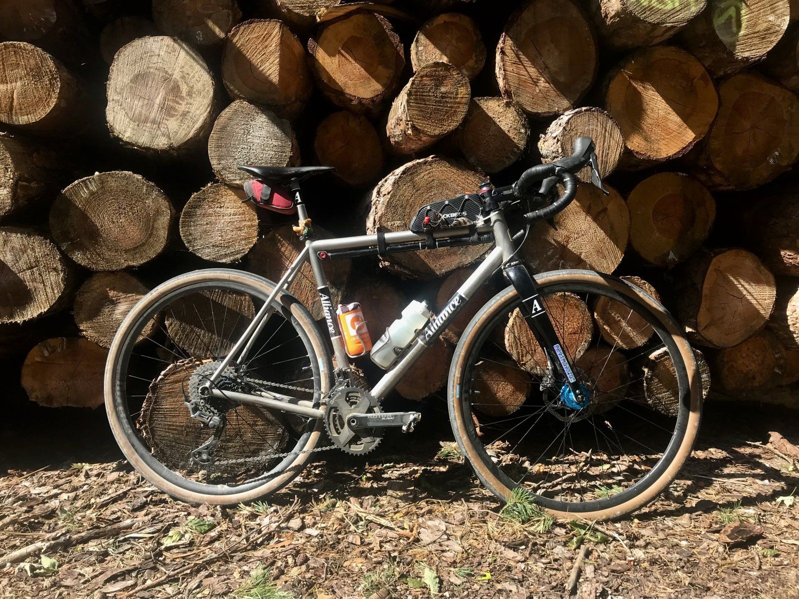

Stellen wir uns mal vor, die Chefin fährt 1x12 flatbar. Hände sind winzig.
Nun ist sie mal ein Grösse S Diverge mit GRX Hoods probegefahren und findet es nun doch bequem.
Falls ein Umbau auf Rennlenker anstünde - welche STI würdet ihr nehmen?
Die kleinesten, also auch eben für die kleinen Hände, scheinen die GRX Di2 zu sein - korrekt?
Um ein Mullet hinzubekommen, sie fährt aktuell vorne 34 Zähne, müsste man das mit einem 11x XT Di2 kombinieren?
Alternativ natürlich Sram, da scheint die Rival AXS die kleinen Hände glücklich zu machen, kombiniert werden würde das dann mit einer GX AXS?
Freilauf ist Shimano 11-fach, daher passt wohl der NX Ritzelblock 12 Fach oder eben ein MTB Ritzelblock MTB von Shimano?
Wer kann mir sagen ob das so grob die richtige Richtung einnehmen würden?
Danke.
PS: die Shimano Variante wäre dann wohl bei 46 Zähnen hinten begrenzt was schade ist, oder geht das XT Di2 Schaltwerk auch mit mehr?
Sie braucht schlicht diese starke Untersetzung und mit vorne dann 30er Kettenblatt als Ausgleich ists auf der Geraden mühsam.
Mechanisch geht das eben ganz gut zu variieren...
