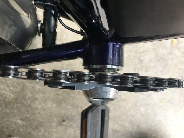

Hallo,
Ich habe letzte Woche mein 20 Jahre altes Rad von Shimano LX 3x9 auf 1x9 umgebaut.
Dazu habe ich hinten eine neue Kassette CS HG400-9, eine neue Kette HG93 und am vorderen Antrieb ein neues Blatt FC M510 mit 32 Zähnen und kürzeren Befestigungsschrauben angebaut. Die Kurbel habe ich sonst unverändert gelassen - nur das kleinste und größte Blatt und den Umwerfer demontiert.
Nun habe ich das Problem, dass die Kette öfter vorne vom Ritzel springt. Vor allem beim Schalten vom größten Ritzel auf kleinere.
Die Kette rasselt auch etwas auf den großen Ritzeln.
Könnt ihr mir einen Tip geben, was ich falsch gemacht habe.
ich bin im Prinzip nach diversen Anleitungen aus dem Netz vorgegangen.
ist die Kette zu stramm?
Ich habe im Netz auch etwas über Narrow Wide Kettenblätter gelesen. Brauche ich das vorne?
Bin etwas verwirrt wo der Fehler liegt.
Anbei noch ein paar Bilder.
Es wäre schön wenn mir jemand helfen könnte
Danke,
Andreas

Re: 1x9 Umbau Probleme
Schau mal hier:
1x9 .
Daran liegt es. Du brauchst ein NW Kettenblatt. Bei 3 oder 2 Fach hält der Umwerfer die Kette am Platz. Bei 1 Fach fehlt das. NW Blätter sind so gestaltet, dass die Kette quasi davon nicht runterfällt. Schaltbare Blätter wiederum sind extra so konstruiert, dass die Kette leichter runtergeht und zb aufs kleinere Blatt "fällt". Das Rattern ist erstmals davon unabhängig. Das dürfte an der Einstellung liegen.
Du kannst auch erstmal versuchen mittels Unterlegscheiben und dann wieder längeren Kettenblattschrauben das Kettenblatt ein klein wenig Richtung Tretlager zu spacern.
Ok. Das werde ich mal versuchen. Ist die Kette so wie ich sie montiert habe eigentlich zu kurz? Habe die Kette ohne Durchführung um den Umwerfer vom Blatt vorne zum großen Blatt hinten geführt und dann 4 Glieder dazu addiert. So habe ich es in einem Tutorial gelesen.

Benötige ich eigentlich noch irgendwelche Spacer um das Blatt näher an den Rahmen zu bekommen?
Ich denke ich werde mich für das Reverse Blatt entscheiden.
