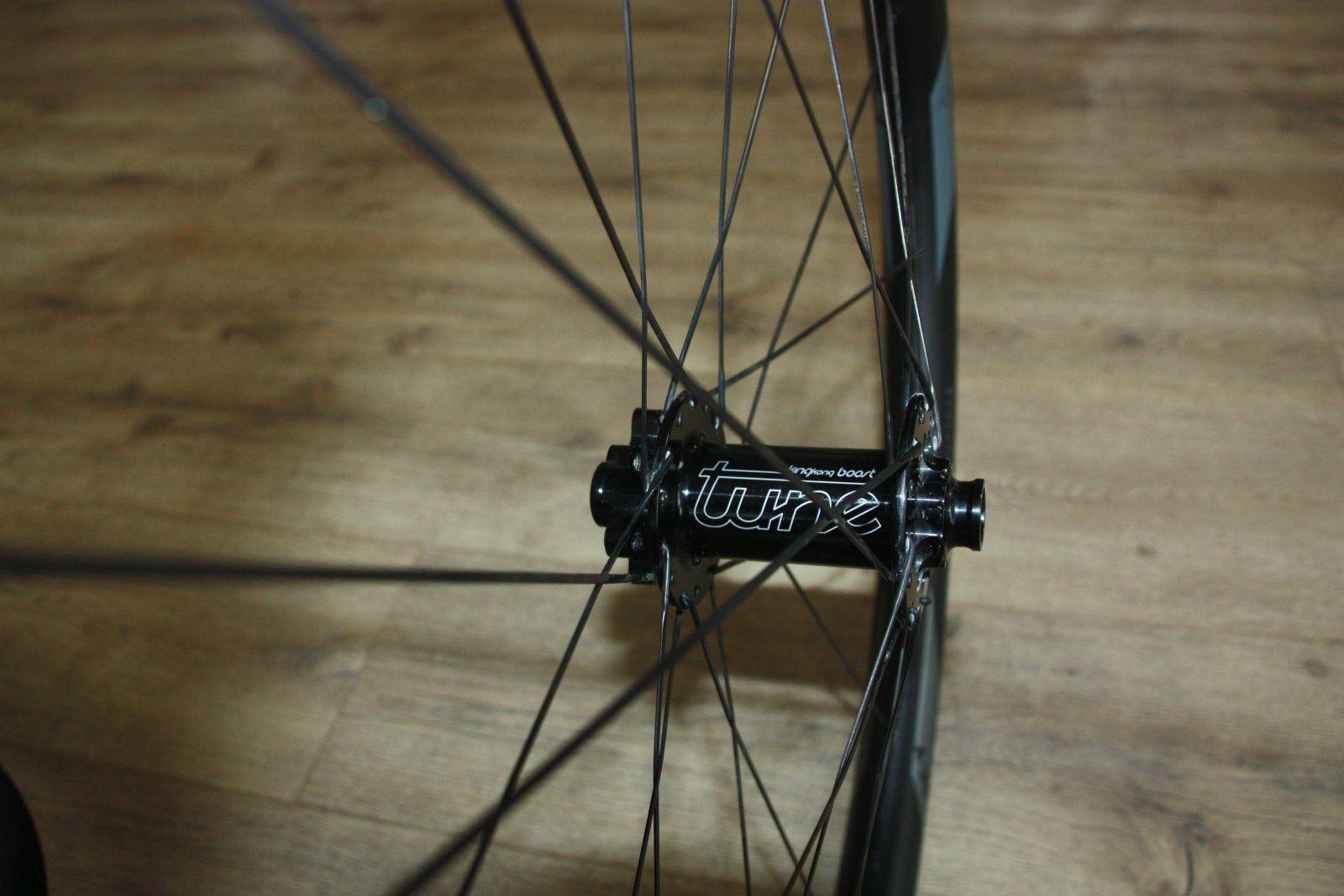

So: Gerade von der Post geholt:
Der zweite Teil der Laufräder: Tune King/Kong Boost mit Newmen Evolution SL A.35 und CX.Ray, 1677g.

Die Waren auch auf Tune King/Kong aufgespeicht, leider Nonboost.
Problem: Der Boost LRS ist top, super zentriert und alles!! Echt nicht schön den zu zerlegen. Aber die Felge ist etwas breit.
Beide LRS habe ich übrigens zu Hammerpreisen auf eBay ersteigert.
Dabei seit
2. Oktober 2003
Punkte Reaktionen
4
Ort
Greifswald
Mit den Roval Felgen wären 180g zu sparen und ich will mit dem Rad ja wenn möglich unter 12kg (keine Ahnung ob das möglich ist).
Außerdem ist 30mm die perfekte Innenweite, 35mm ist schon ganz schön breit.
Was meint ihr?

Bis 2.6 würde ich bei der 30mm Felge bleiben. Da Gewicht eine Rolle spielt würde ich beim Reifen eh nicht über 2.4 gehen.

Also für deine Zwecke wäre ich auch bei 30‘er Breite gelandet. Bin gespannt was da so raus kommt

So, Umbau ist gemacht. Newmen Felgen sind im Bikemarkt eingestellt. Der neue entstandene LRS muss noch gespannt und zentriert werden. Bilder folgen dann. Das Gewicht ist schonmal der Hammer: 1485g!!! Für einen LRS mit 30mm Innenweite nicht schlecht.
