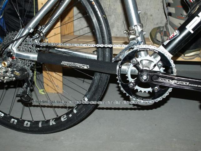

Auch ich möchte meinen Senf dazu geben, weil ich es endlich geschaft habe auf 2-Fach umzubauen und heute die erste kurze Spritztour gemacht; ich bin begeistert und nun zu Details: Race Face Deus, Specialites Chinook 42/28 wobei bei 27 und hinten 34 könnte man fast auf die 3-Fach verzichten:)
Zum Schluss noch dies: bin neu in der Szene und noch lehrnfähig, also um jeden Rat und jede Kritik willkommen, habe angefangen dieses Jahr Marathons und Cross Country Rennen zu fahren und bekomme nicht genug davon.
