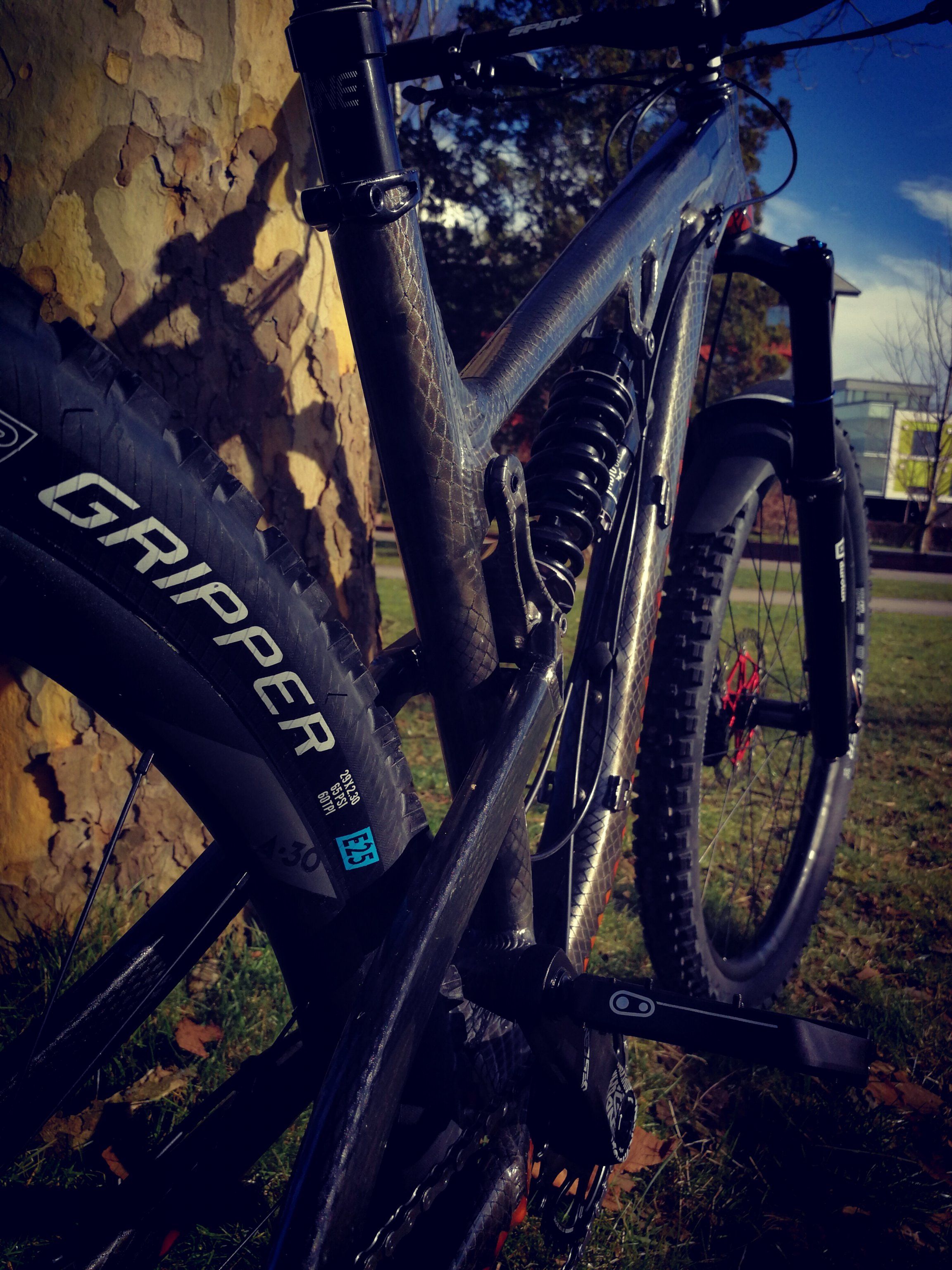

bin 2,10m bei 106er Schrittlänge, bei mir fielen alle Serienrahmen raus. 52er Sitzeohr plus 170reverb reichen da nicht. Nach langem suchen bin ich dann bei Guerilla Gravity gelandet und habe mir The Smash geholt, für einen geringen Aufpreis bruzzelten sie mir sogar eine nicht gelistete XXL Variante. Mein Sitzrohr ist 57cm lang, es wäre sogar Platz für eine 200er Movelock, wenn sie denn nicht so teuer wären.
Aber das beste ist, das Bike ist nicht nur hoch, sondern auch lang, habe über 1,3m Radstand und damit lassen sich endlich auch richtig steile Passagen fahren ohne das Gewicht auf die Hinterachse verlagern zu müssen. Kann endlich mittig im Bike fahren ohne Überschlagsgefahr.
Guerilla Gravity setzt jetzt allerdings auf Carbon und da gibt es nichts individuelles. Müsste ich heute ein Bike kaufen würde ich Nicolai und das neue G16 gehen, die bauen auf Wunsch auch riesig.
