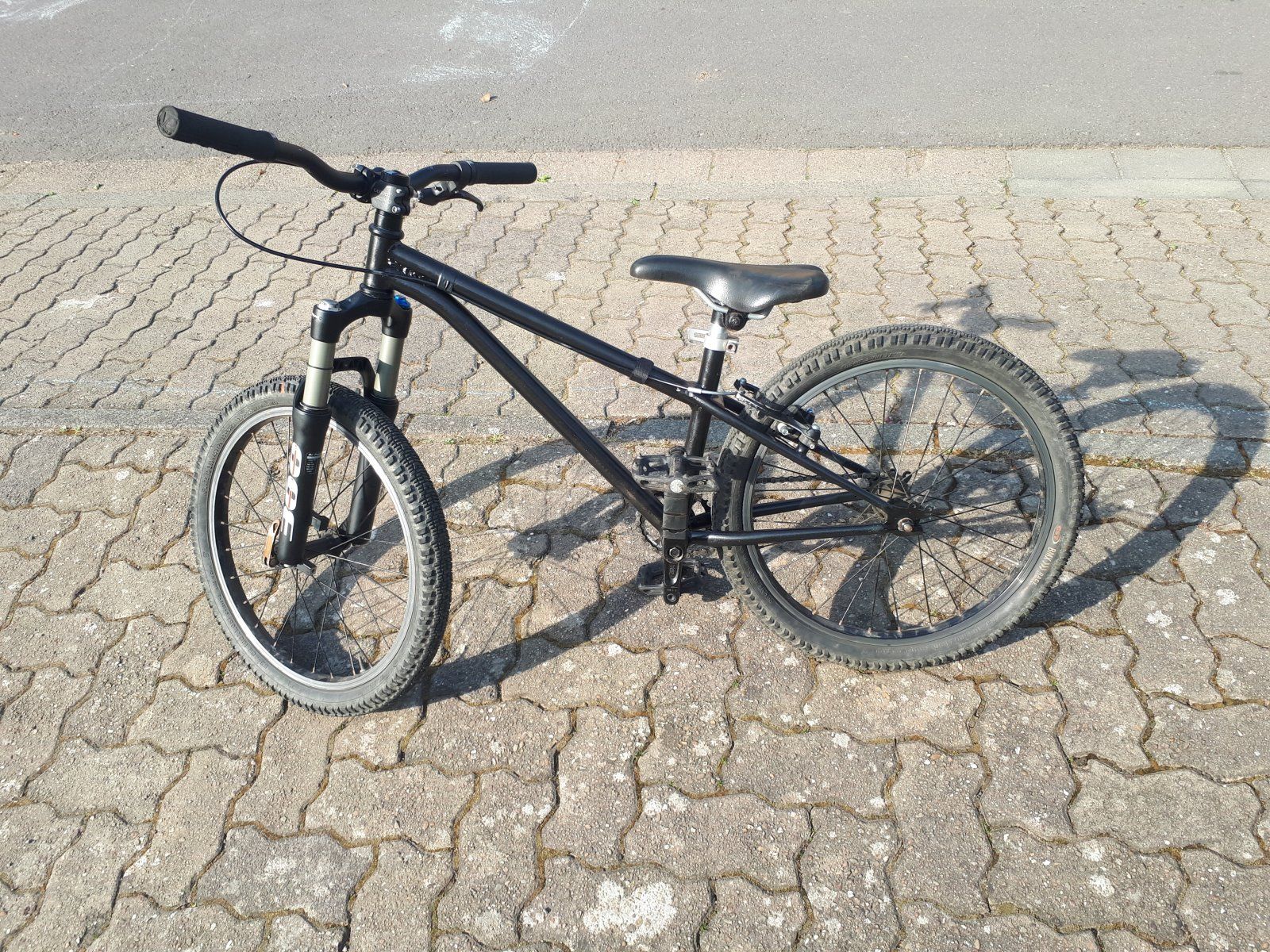

Hallo,
ich wollte eigentlich schon im letzten Jahr mal meinen 20 Zoll Dirtbike Eigenbau vorstellen. Ziel war es ein verkleinertes The Bruce 2 zu bauen. Die Geometriemaße habe ich davon übernommen. Einzig das Heck ist etwas zu lang, ging aber auch nicht viel kürzer.

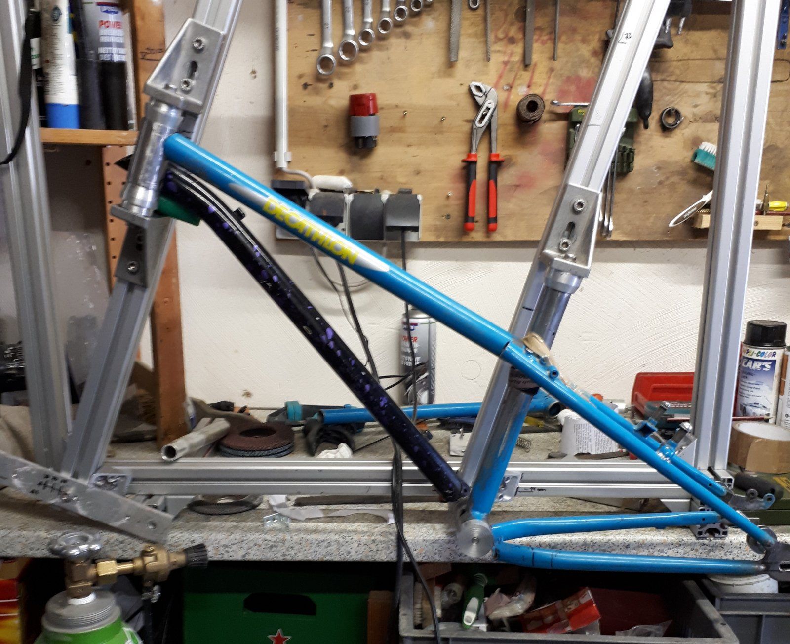

Ein Rahmen aus Item Profilen wurde zusammen geschraubt und entsprechend die Winkel eingestellt.
Das blaue ist ein 20 Zoll Rädchen von Decathlon. Das Schwarze und das Steuerrohr war von einem anderen Rad.

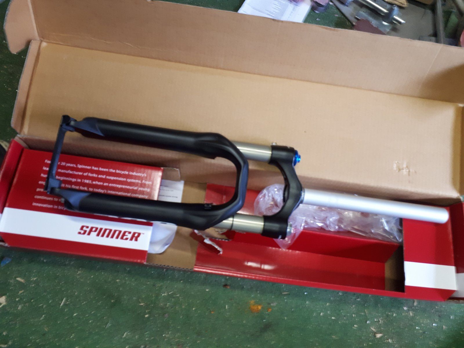

Gabel ist neu
Viele Stunden Feilen und Schweißen später sah es dann so aus!

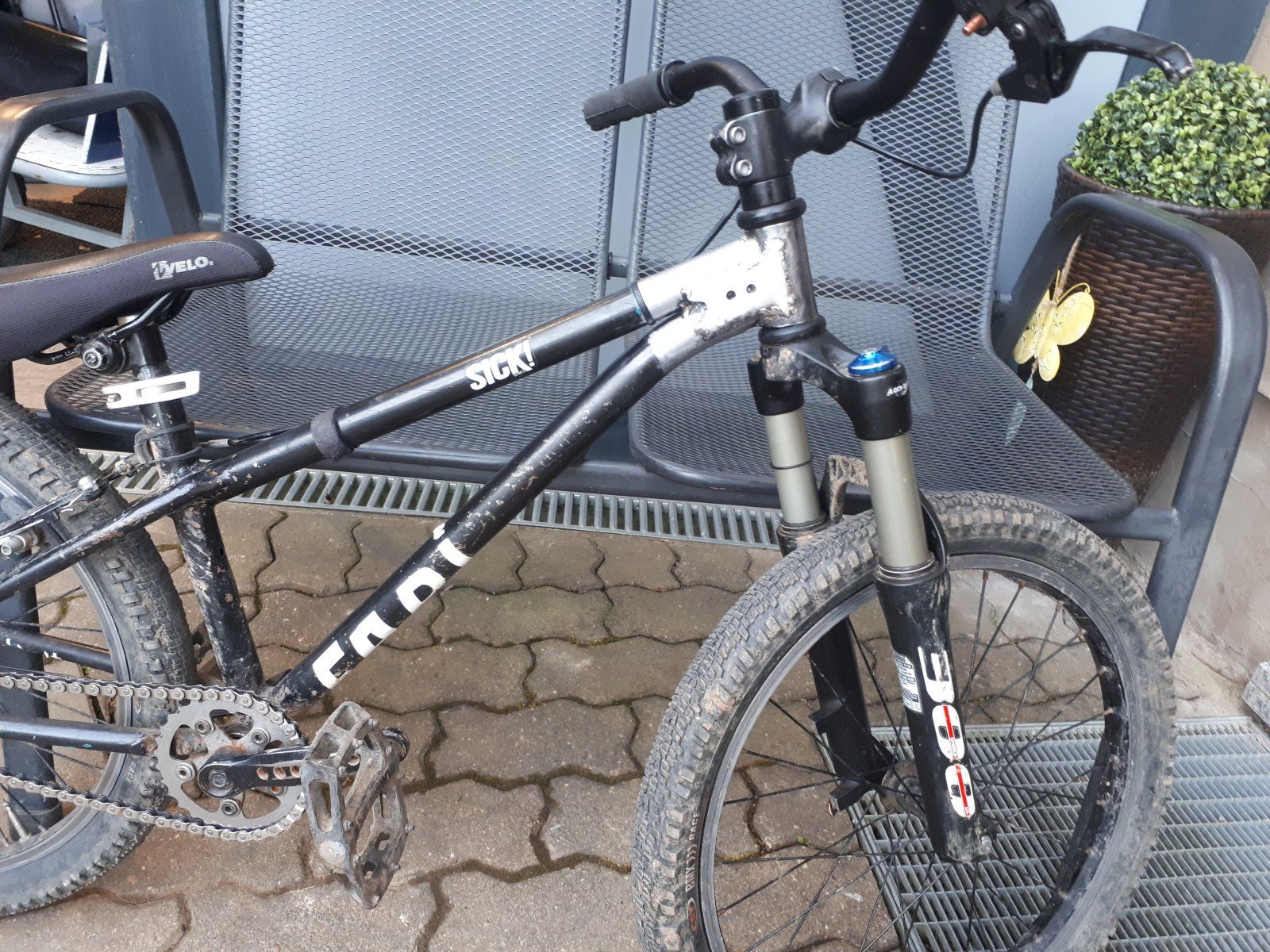

Weiter gehts...
An der Kinderradkurbel wurde ein Adapter gefertigt um ein 32iger Kettenblatt auf nehmen zu können.
Im Frühjahr ist das Steuerrohr angerissen. Der Hersteller hatte da dann nachgebessert ;)
Allerdings wurde da Rad auch in keinster Weise geschont. Da wird mal von einer 1 Meter Mauer gesprungen oder im Skatepark wird ein großes Treppenset runter gesprungen.
Außerdem wurde ein Halflink Kette verbaut.
"Mach ma Whip!"
- klar.... guggst du!
Da das Bike mittlerweile doch ein Tick zu klein ist suchen wir jetzt ein 24iger Dirtbike.
Hier Klicken für einen Thread in einen anderen Forenteil
Achso, das Gewicht liegt so bei 10,5 kg, je nach dem wieviel Dreck dran hängt ;)
Der Eigenbau eines 24 igers ist jetzt leider nicht mehr mit ein paar Euro (das 20iger hat vielleicht 150 Euro gekostet an Teilen). Da ich doch gerne Scheibenbremse möchte und eine echte Singelnabe. Allein die Laufräder kosten knapp 200 Euro, wenn man die günstigsten Teile nimmt und die Räder selbst einspeicht. Geht vielleicht auch für weniger, wobei ich mit Teilekosten für knapp 500 Euro rechne. Da ist der Rahmen noch nicht mit dabei. Das macht dann leider keine Sinn mehr, wobei das 20iger eigentlich nur der Test war, ob ich ein Rad bauen kann um dann ein 24iger Dirtbike zu bauen. Außerdem fehlt mir im Moment die Zeit.

Weiter gehts...
Anhang anzeigen 1276789Anhang anzeigen 1276790
"Mach ma Whip!"
