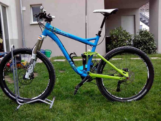

Ich 1,88 mit einer SL von 89/90 (je nach Messung ;))
fahre inzwischen ein 20" Slide und würde es von der Größe her als Perfekt bezeichnen.... könnte den Sattel aber noch nen ordentliches Stück herausziehen!
Hier meine Sattelhöhe
Danke dir für das Foto, ja sieht so aus als könnte es bei mir passen ;) Ich wohne Ca. 100km von Bonn entfernt und habe gerade entschlossen Samstag nach Bonn in den Megastore zu fahren und mir dort mein Radon zu holen, dann bin ich mir direkt sicher das die höhe Perfekt ist :)
