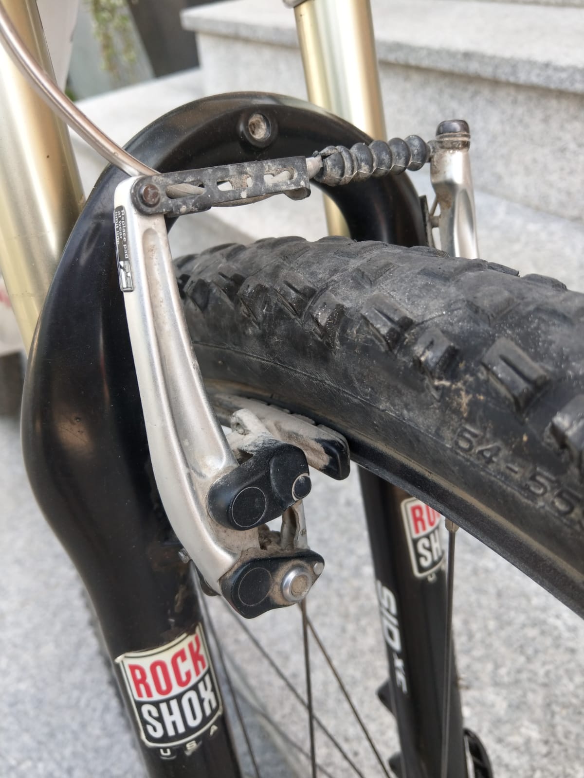

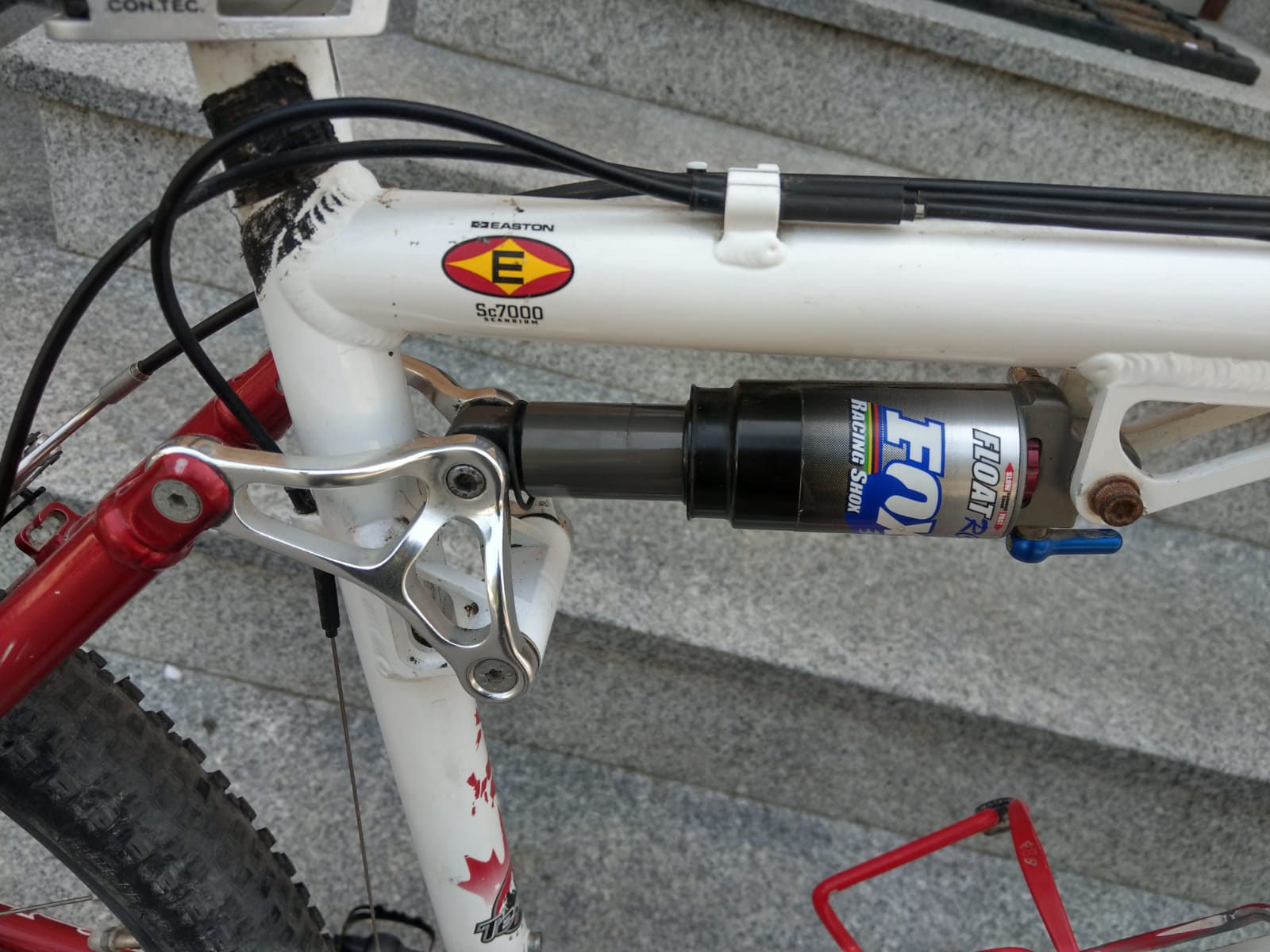

Heute ist neues Spielzeug ins Haus gekommen! Normalerweise bin ich eher im Klassiker-Bereich bei den Rennrädern unterwegs aber wer kann so einem Schönen Rocky Mountain schon widerstehen? (Fotos vom Fundzustand!)
Zustand ist ziemlich gut dafür dass es 18 Jahre lang gefahren wurde. Gabel und Dämpfer funktionieren (soweit ich das beurteilen kann) einwandfrei. Schaltet, bremst fährt - passt!
Für das Rad hab ich zwei Aufbaustufen geplant:
#1: Come as you are
Um mir erstmal wirklich klar darüber zu werden was für Ansprüche ich an das Rad habe wird es erstmal mit möglichst wenig Veränderungen gefahren und auf Herz und Nieren getested! Die Ausstattung ist bis auf den Umwerfer (XTR) komplett XT!
Beim Steuersatz kann man etwas pitting erahnen, da muss demnächst ein neuer verbaut werden.
#2: Modern Talking
Da ich kein großer Freund von 3x Antrieben bi, wird es längerfristig wohl auf 2x oder 1x "abgerüstet".
Scheibenbremsen sind auch eine Überlegung wert. Aufnahmen dafür hat es ja...

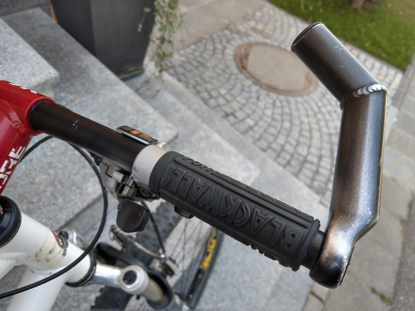

Allgemein Gefällt es mir schon ziemlich gut, besonders das Cockpit. Hörnchen kommen runter (fand ich noch nie cool) und andere Griffe müssen auch ran - vermutlich wird mir der Lenker auch zu schmal sein und durch einen Riser ersetzt werden.
Nun aber zur dringlichsten Frage:
Welche Reifen? Die alten sind schon ziemlich durch. Ich möchte es als leichtes All Mountain nutzen - kein Downhill oder ähnliches!
Hier bin ich für Vorschläge sehr dankbar!

Bzgl. der Reifen: Ich fahre mein 2003er Element mit Rockt Rons - funktioniert.
Viel Spaß mit dem Element!
Als Bereifung empfehle ich Conti MK II Protection in 2.2 vorne und X-King 2.2 Protection hinten.
Rollen ganz ordentlich und bieten auch ausreichend Grip. Wie breit bauen die Felgen?

Der Zustand ist viel besser als auf den ursprünglichen Fotos zu erahnen war. Die meisten empfindlichen Stellen waren alle (unschön) abgeklebt!
Ohne Pedale wiegt das Teil respektable 11,1 kg - beim Laufradsatz geht da noch was, das sind nur schönde Mavic Cross Ride...

Ich schätze, dass es komplett custom aufgebaut wurde.
Bzgl. 2-fach: An meinem 1998er Element habe ich SRAM XO Trigger/Schaltwerk/Umwerfer; eigentlich auf 3x9 ausgelegt, habe den Umwerfer aber so begrenzt, dass er nur mittleres und großes Kettenblatt ansteuert. Ist ein bißchen improvisiert, aber bei den Youngtimern kommt man ja damit glücklicherweise durch.

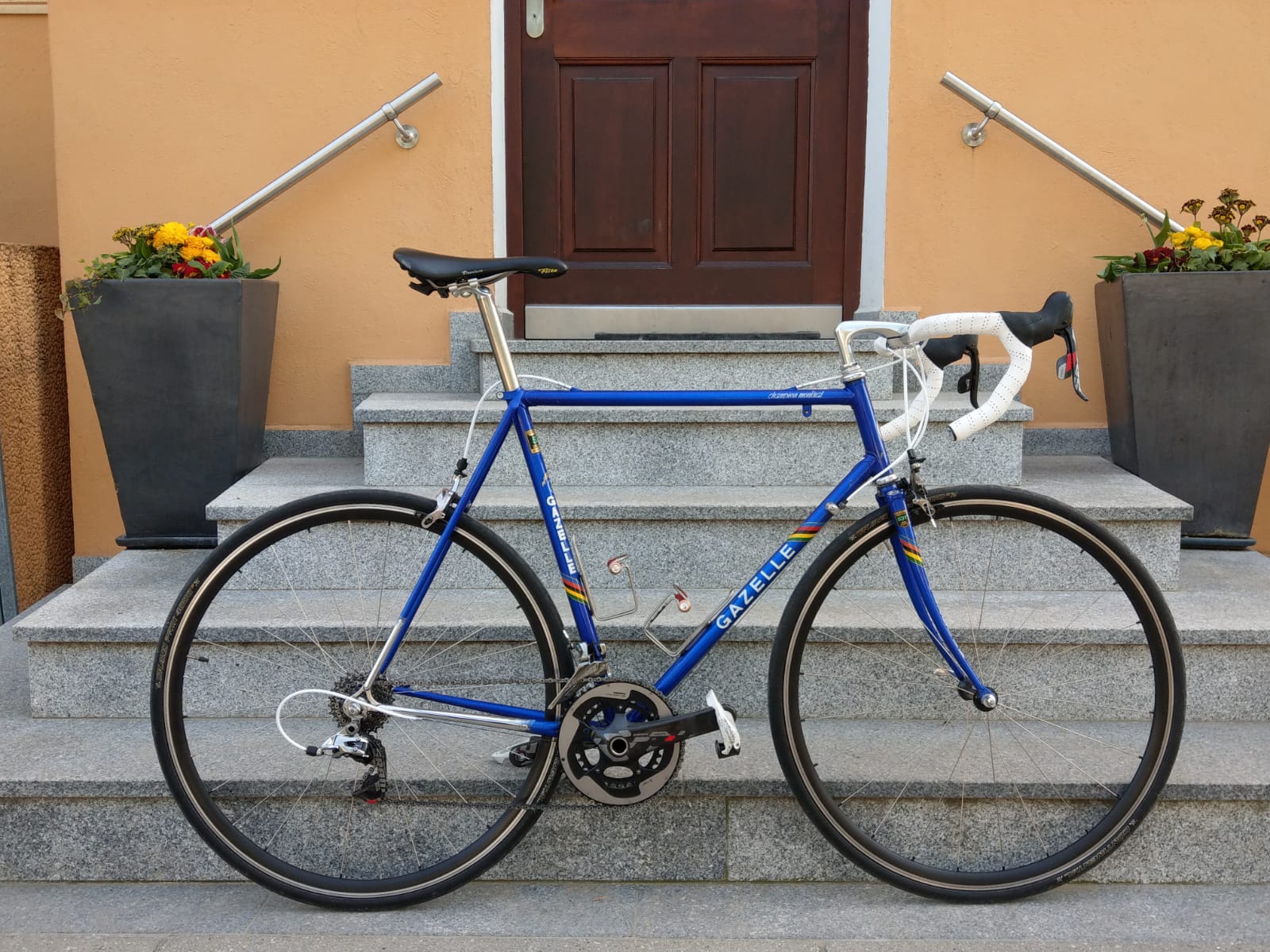

Da hätte ich tatsächlich auch keine Skrupel eine wirklich neue Gruppe zu verbauen. Ich hab das bei meiner Straßenmaschine auch schon gemacht und die Optik sagt mir sehr zu!
Interessant fände ich mal 1x mit GripShift zu testen - man kennt es von früher mit grauenhafter Performance, ich kann mir aber nicht vorstellend ass die neueren Versionen von SRAM schlecht funktionieren!
Außerdem hab ich ein Fable für etwas "seltsame" Räder. Wie sinnvoll wäre es Scheibe vorne und Felgenbremse hinten zu fahren? Vermutlich in Sachen Wartung und Verschleiß Käse oder?

Jap SRAM RED, ist auch tatsächlich die Beste Gruppe die ich bis jetzt gefahren bin!
Da ich mich mit den Herstellern für MTB Teile nicht so gut auskenne: Was gibts für rot eloxierte Möglichkeiten für Vorbau und Sattelklemme?
Bremsen taugen oder hydraulisch oder Scheibe?

Erstmal Stufe #1 abgeschlossen! Hätte die Reifen eigentlich lieber in 2,2" gehabt aber die lagen nicht mehr rum, insgesamt war das Angebot an 26" Reifen recht dünn...
Leichte Veränderungen am Cockpit und passende Pedale!
