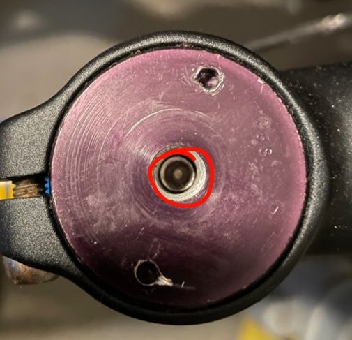

Ich bin an einem Cannondale Jekyll 500, vermutlich aus 2002, dran und habe dem Verkäufer bereits geschrieben.
Er schickte mir ein paar Bilder der verbauten Gabel, auf dem augenscheinlich eine Super Fatty M verbaut ist. Allerdings hat diese Gabel ein Luftventil unter der oberen Abdeckkappe. Wurde diese bereits auf eine Luftgabel umgebaut? Wie soll man an dieses Ventil rankommen?
Würde mich über Infos freuen.

Also da ist was faul. Entweder muss das Ventil ca. 1cm oben raus kucken oder es ist keins drin. Da wo man den Ventileinsatz sieht ist normalerweise tiefer drin eine Madenschraube zur Einstellung der Vorspannung der Feder.
Ventileinsatz ist Fake
Irgendsowas dachte ich mir schon. Hab mal bei 88 angefragt, was das sein soll. Der Verkäufer sagt, man bräuchte wohl eine Verlängerung und sein Händler hat das immer gemacht. Seltsames Konstrukt.

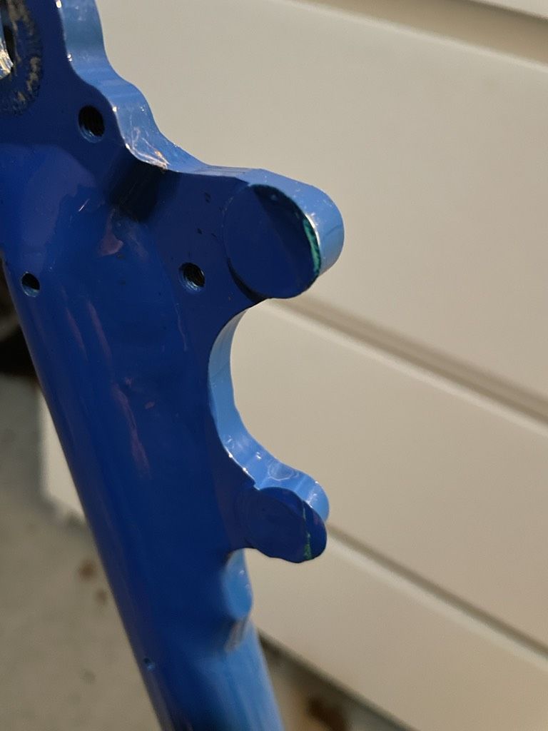

Ich sehe da kein Ventil. Oben sitzt immer die Dämpfungskartusche, wenn die Gabel eine Luftkammer hat, dann ist sie unten über ein Autoventil zu befüllen. Ggf, einfach mal das VR abmachen und unter die Gabel schauen...
Auf der Bremssattelaufnahme sind nur Aufkleber damit da keine Farbe drauf kommt und du kannst die Gabel nirgends aufpumpen. Da ist nur eine Feder drin. Dreh einfach mal das Ventil oben raus bzw drück mal mit nem Schraubendreher drauf, da passiert gar nix.

Guten Morgen und wieder zurück zum Thema, auch wenn manche Leute davon abweichen und gern ihr "Wissen" preisgeben....
Ich habe das Bike mit der "Einsteiger-Fatty" am Wochenende abgeholt. Es stellte sich heraus, dass sich der Vorbesitzer geirrt hat. Es sah tatsächlich auf den Bildern so aus, als wäre ein Ventil verbaut. Es handelt sich aber doch um die werksseitig verbaute Madenschraube, zur Einstellung der Federvorspannung.
Übrigens läuft die "Finger weg von so einer Federgabel" 1a und das nach 20 Jahren..... Wurde nicht viel bewegt und auch nie hart....
