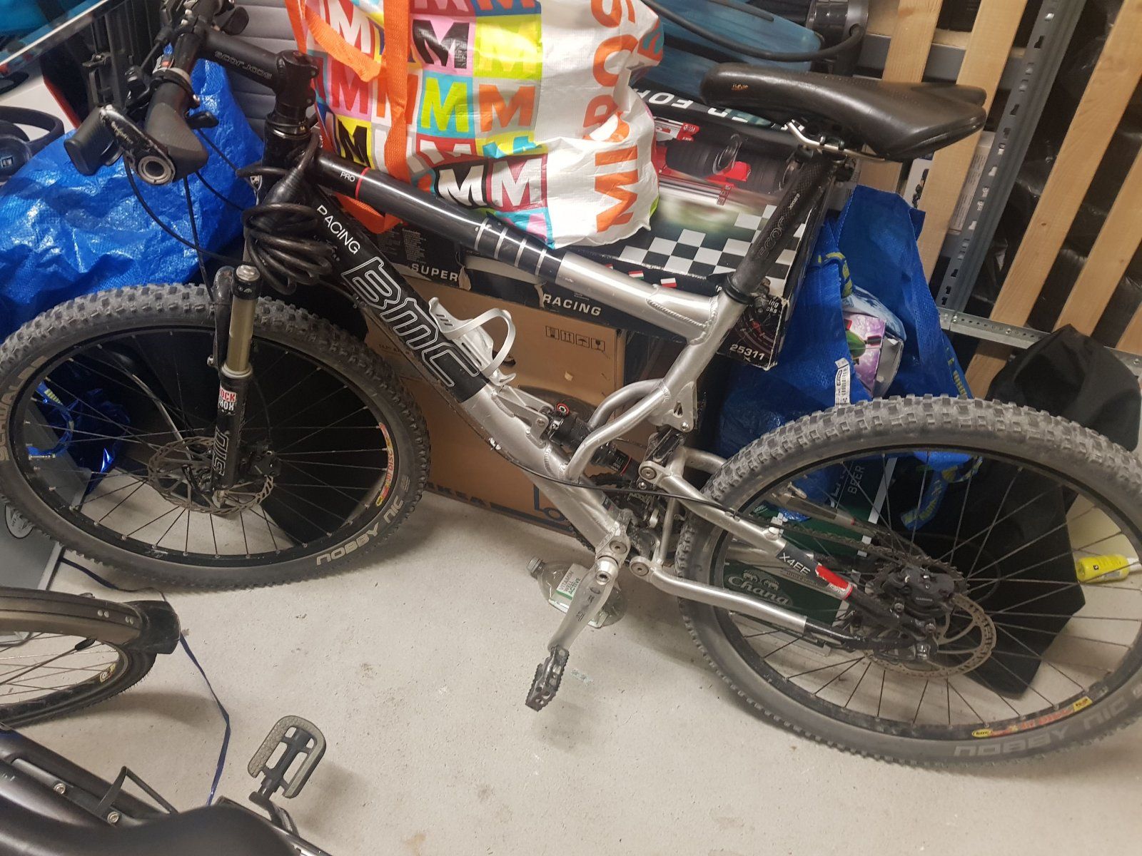

Naja, ich habe mein altes wohl etwa 12 Jahre vielleicht auch einige mehr. Und es kam auch schon aus zweiter Hand zu mir. Leider kann ich den Jahrgang aus dem das Teil ursprünglich stammt nicht mehr ganz nachvollziehen. Vielleicht könnt ihr das aufgrund des Bildes besser einordnen.
Habt ihr konkrete Tipps wo auf dem HT Markt man mit dem Budget was gutes kriegt?
