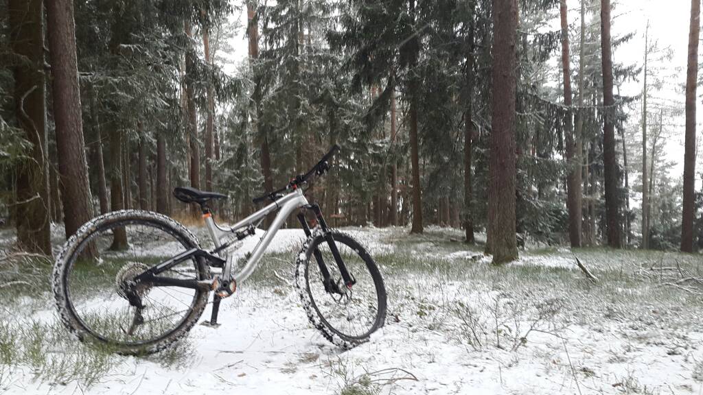

2015 Kona Process 111
Den ersten Schnee vor 3 Tagen genutzt....
Das 111 ist das perfekte Spassbike für mich. Bei mir daheim rum, reicht es für eigentlich alles locker aus, ist dabei nicht so ein Panzer wie mein 601 und macht mir daher auch mehr Spass.
Was es durch das entlacken abgespeckt hat, weiss ich nicht, da ich vergessen habe den Rahmen mit und auch ohne Lack einzeln zu wiegen.
Geht mir mit meinem 111er genauso. Ich hab das 2015er und das hatte ja schon die Pike und 10-42 Ritzel hinten.
Das Gewicht hätte mich interessiert ist aber auch kein Weltuntergang. :bier:
