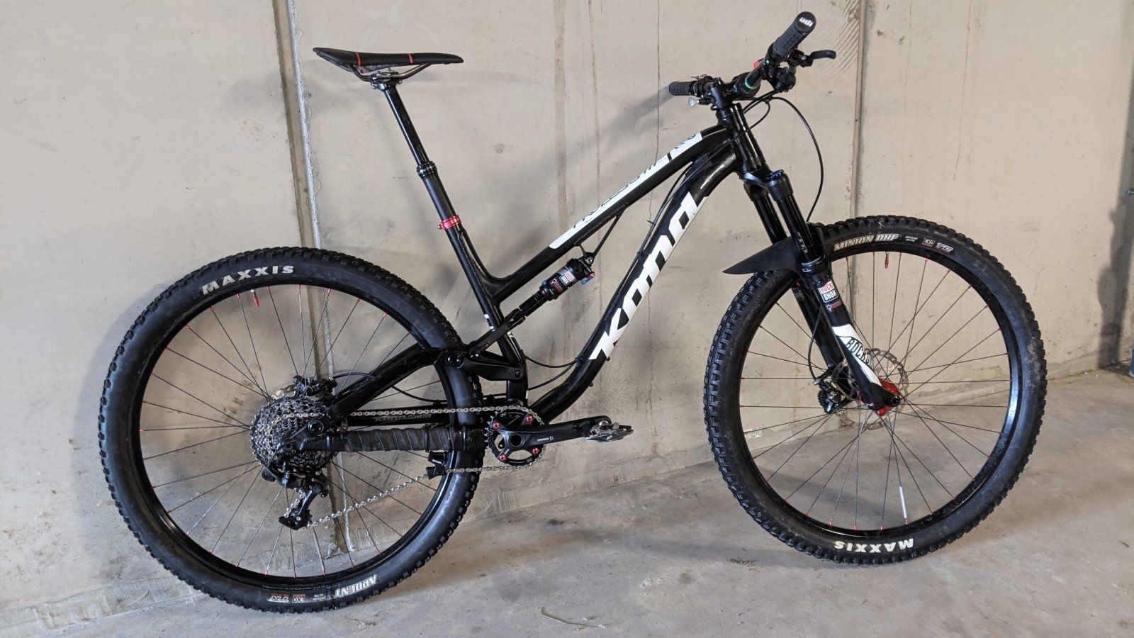

Hier ein Update
Neu sind alle Lager im Hinterbau, die Bananenschwingen habe ich lackiert und jetzt abgeklebt, die Gabel hat jetzt 140mm und einen Works Component Steuersatz habe ich auch eingebaut. Jetzt muss ich nur noch die Ursache für das Knarzen finden. Ich bin am Wochenende zwar nur mit meinen Kindern rumgerollert.... das Bike macht so nen Spass und die Modifikationen gingen all in die richtige Richtung!! Genau das richtige für die Trails hier.
Schönes Rad.
Wie viel Winkelreduktion hast du dir den mit dem workscomponents gegönnt?

Hab lange rumgemacht und überlegt und bin dann gleich auf -2Grad gegangen......war mit meinen Werkzeugen eine ganz schöne Frickelei....mir war, als ich den Steuersatz bestellt habe, nicht klar, dass dieser mittig ausgerichtet werden muss....hat dann aber mit ein wenig improvisieren geklappt.
Man lernt nie aus!

Ich habe auch -2deg und 140mm drin. Machy mir einen riesen Spaß. War zu Anfang nur etwas ungewohnt das richtige Timing mit dem VR an Kanten hinzubekommen. Das ist halt jetzt viel weiter vorne. Nach ner kurzen runde, war das aber kein Problem mehr, ich habe mich da schnell dran gewöhnt.
Ich habe übrigens den Steuersatz mit dem Faden ausgerichtet und dann mit dem Vierkantholz a la Ali Clarkson eingeschlagen. Hat super funktioniert.
Bin dann auch im Club der -2° 140er Fans. Und zusätzlich hab ich hinten nen Dämpfer in 190x50 drin. Jetzt überlege ich, ob vorne nicht auch ne 150er funktionieren könnte. Tretlager ist dank Mullet eh noch tief genug. Und der flache sitzwinkel stört mich nicht. Aber eventuell wäre das zuviel des Guten und würde den Bogen überspannen.

Ich hatte mal nen 190er mit Winkel-Steuersatz drin. Am Ende hab ich alles zurück gebaut und nur vorne 140mm gefahren, das entsprach wieder mehr dem Charakter des Bikes.

Das gleiche bei mir: ich hatte Winkelsteuersatz und 190er Dämpfer drin, der kam aber wieder raus.
Jetzt ist es der 184er Dämpfer und wieder eine 120er Gabel - das finde ich vom Federweg ausgeglichener - aber mit -2 Grad Winkelsteuersatz und Offsetbuchse, die den Dämpfer verlängert (also Winkel steiler macht). Tretlagerhöhe ist so wie ohne Basteleien, Lenkwinkel liegt bei 66.5 und der Sitzwinkel bei 74.5 - letzteres war mir wichtig, da ich als großer Mensch viel Sattelauszug brauche und schnell auf der Hinterradachse sitze. Passt so gut!
