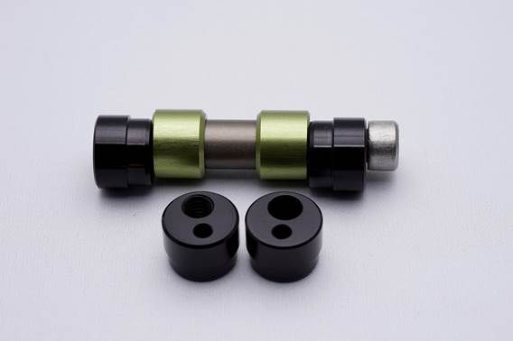

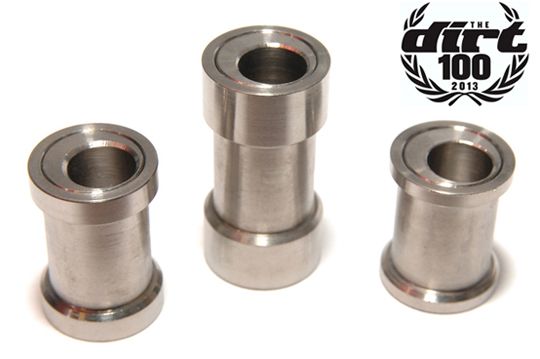

Gibts für das slash bei Huber zu kaufen.
Die Lager aus der Wippe müssen raus und unten noch ne Offset Buchse. Dann hast du die 6mm raus. Dafür dann aber 169mm federweg. Geo bleibt also unverändert.

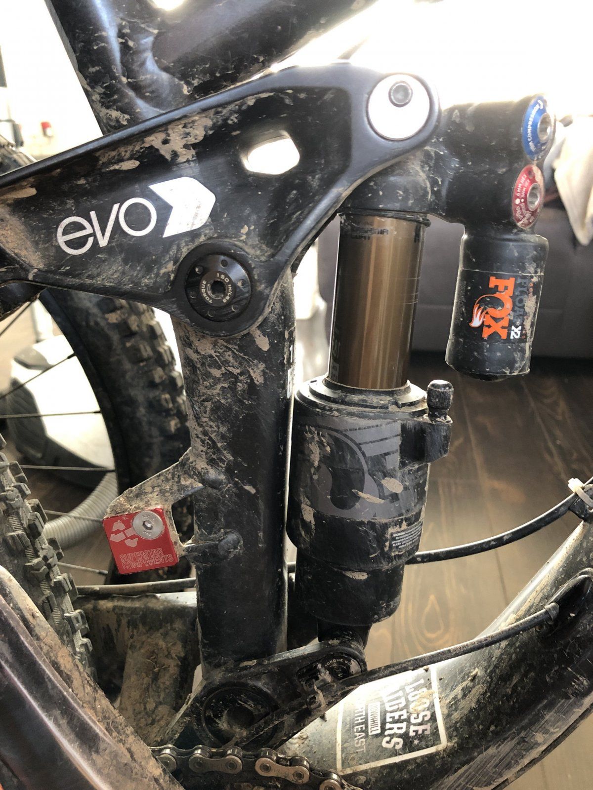

hi all, 2021 and still same issues here! kann mir vielleicht irgendwer verraten ob derFox dhx rc4 (216x63) nun in einen 2015er Slash xl Rahmen passt? nicht gekürzt sondern mit den passenden huberbushings.. ich mein vorrangig das Problem mit federdurchmesser vs rahmenkontakt...auf seite 1 is ja davon die Rede, dass das mit nem l Rahmen passen sollte, allerdings mit der gekürzten Variante...
hab jetzt gefühlt alle Seiten zu dem Thema hier und gefühlte 100 seiten im pb forum durch- bin zwar schlauer, aber von sicher weit entfernt🤷🏼‍♂️ Thx schon mal jetzt✌🏼
