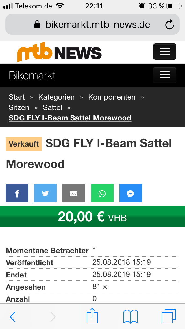

War mal im CRC Ausverkauf für <10€ und die i-Beam Technik wollte ich schon immer mal ausprobieren.
Glücklicherweise passt der neue alte Rahmen an die Stütze.

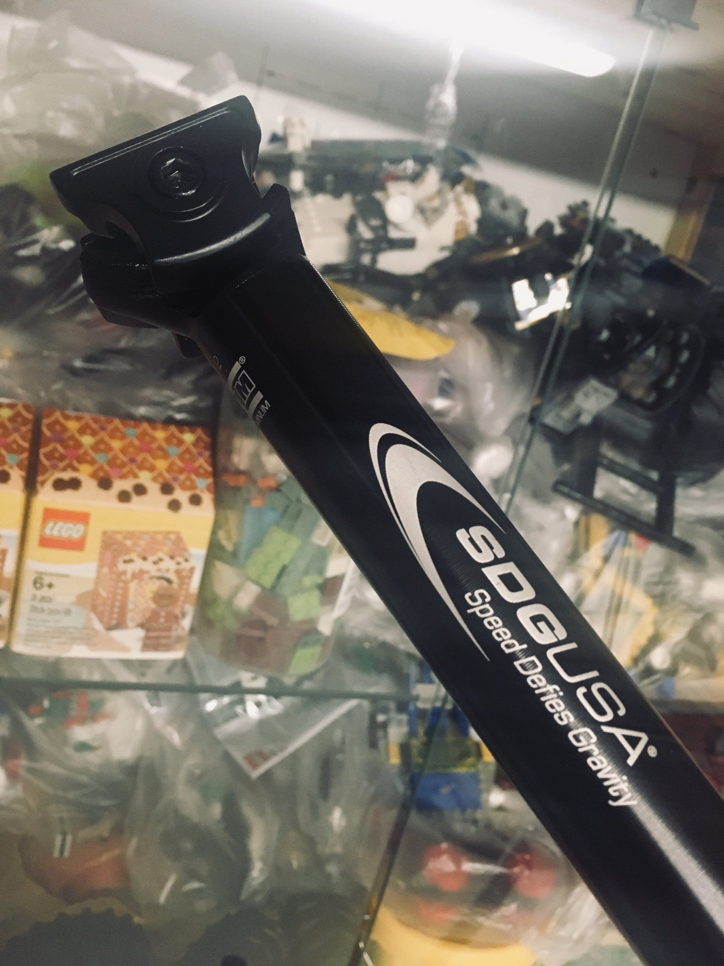

Und dieser Sattel passte recht gut zur Stütze #ilovebikemarkt

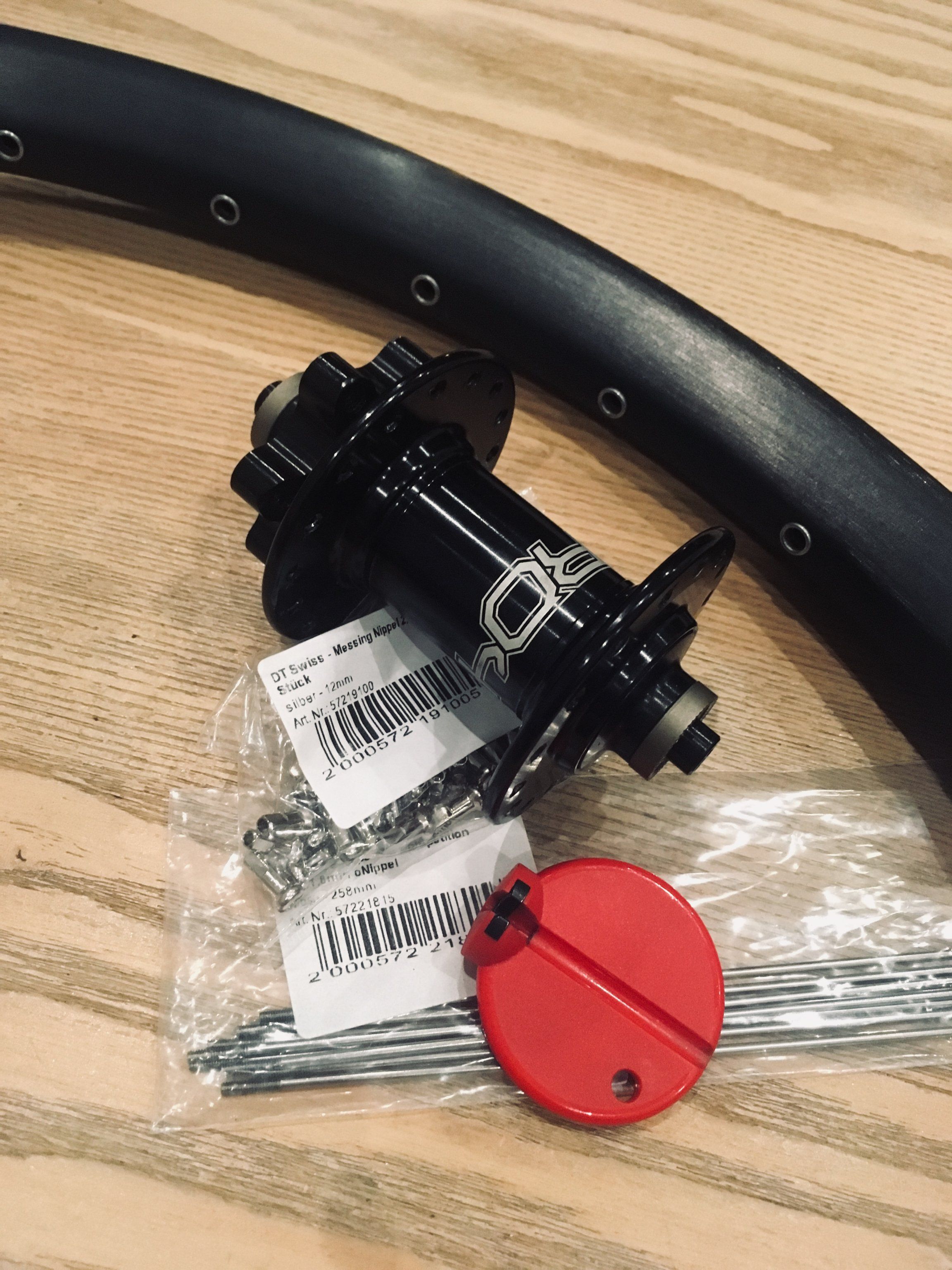

Die Alexrims Supra 35 26“ 32L gab es irgendwann letztes Jahr neu für 10€/Stück von lastbikes. Die Decals gingen einwandfrei mit Heißluft runter. Superschöne Oberfläche haben die, finde ich. Und mit 30mm innen sollte ich bis 26x3.0 keine Probleme bekommen.
Eigentlich wollte ich hier nen richtig günstigen LRS bauen. Dann kam der Entschluss, doch etwas mehr für Naben zu investieren...es sollten DT Swiss 350er werden. Die VR Nabe hatte ich sogar schon hier, als vor ca 2 Wochen auf einmal ein perfekt passender und neuwertiger (200km gelaufen) Satz Pro4 inklusive der Trials/SSP HR Nabe im Bikemarkt auftauchte. Brauch ich jetzt nicht, hab ich gesagt :D
Naja.
Die 350 ist im Bikemarkt :winken:
DT Competition und Messingnippel gibts bei Rose günstig, das wird schön stabil :)
Silber, weil ich zuviel Schwarz zu einem grauen Rahmen nicht sehen mag.
Einspeichen tu ich selbst, für die Feinarbeit hab ich jemand. So fahr ich seit den letzten Aufbauten ganz gut und günstig.

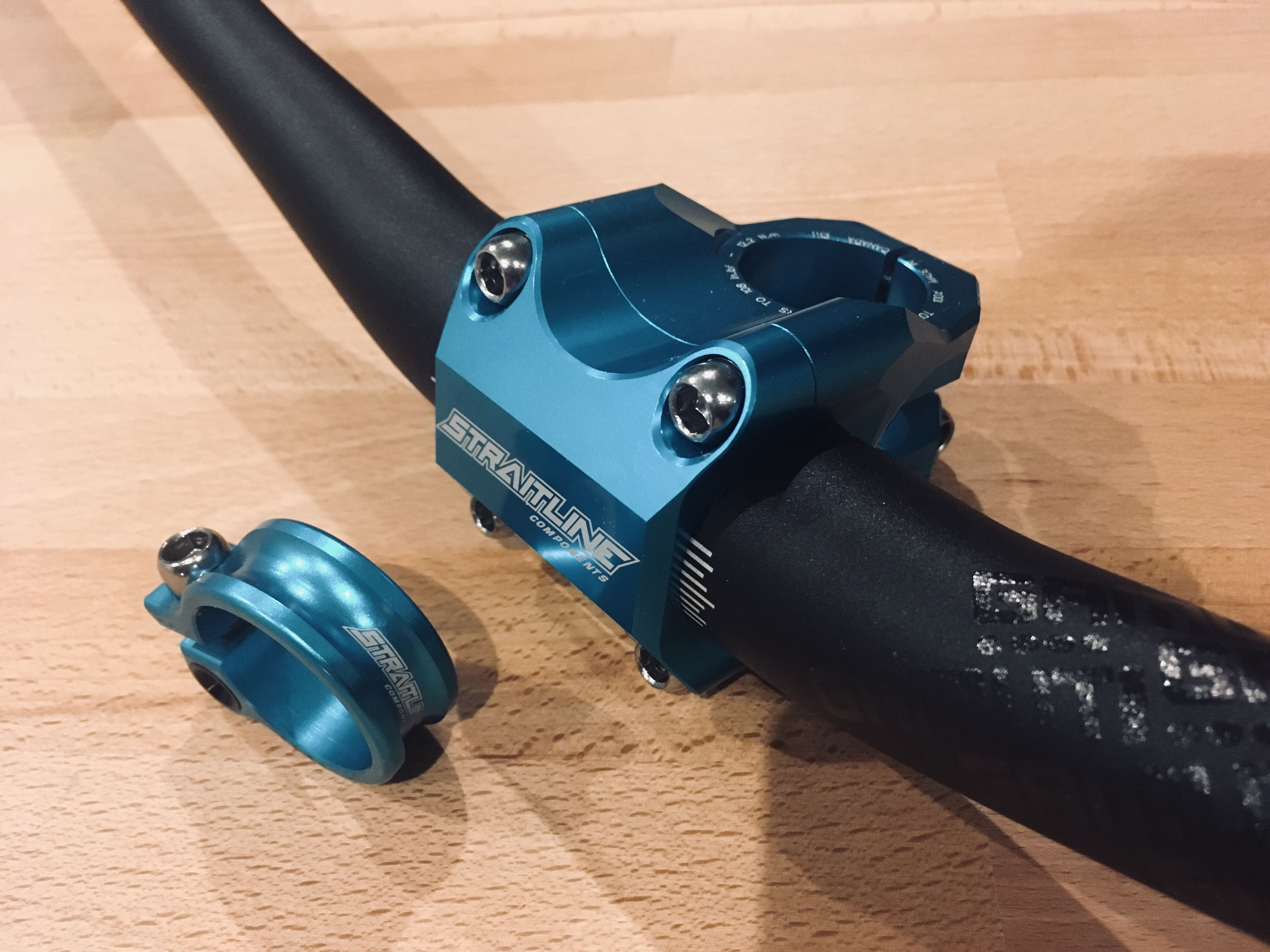

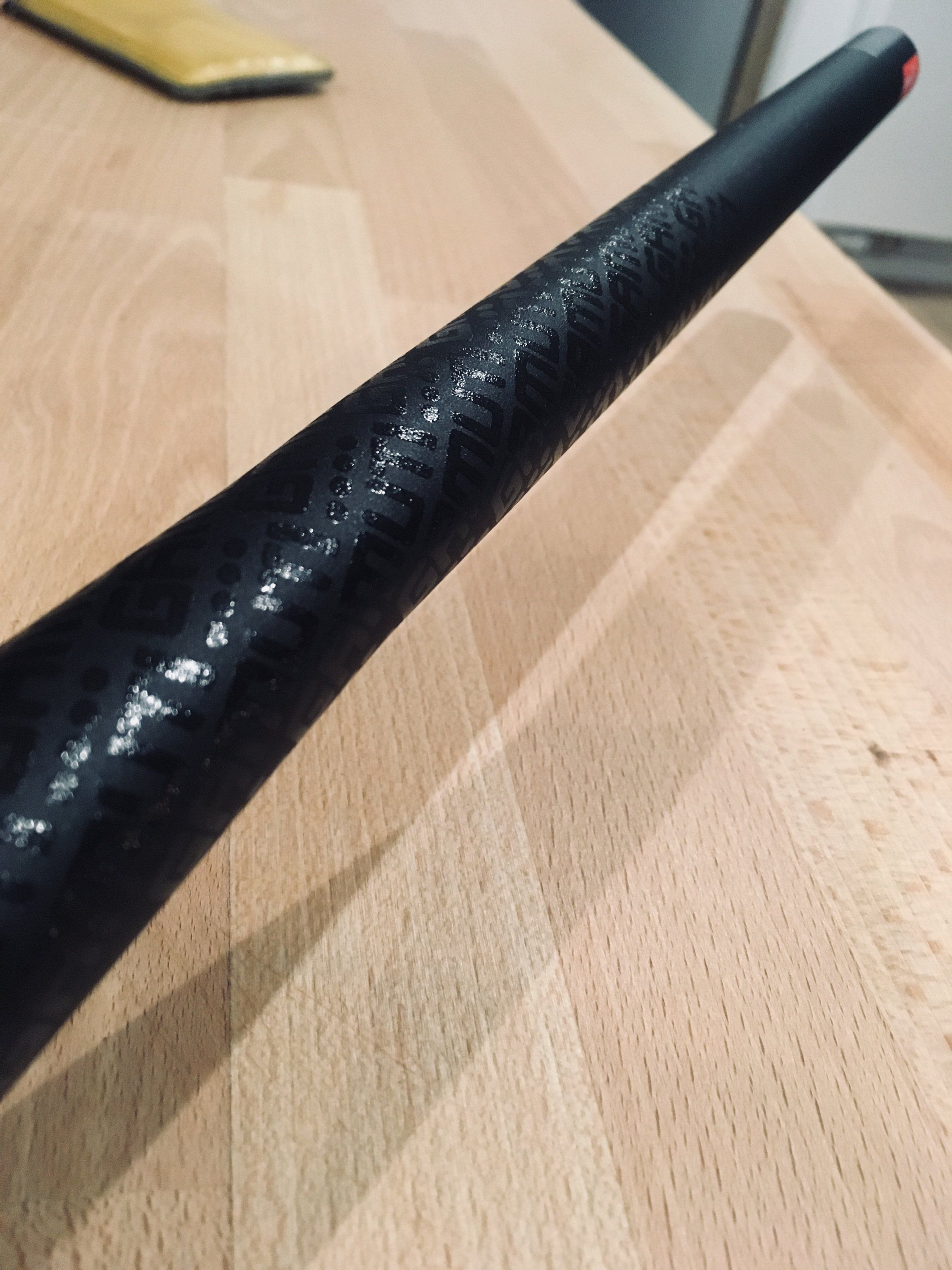

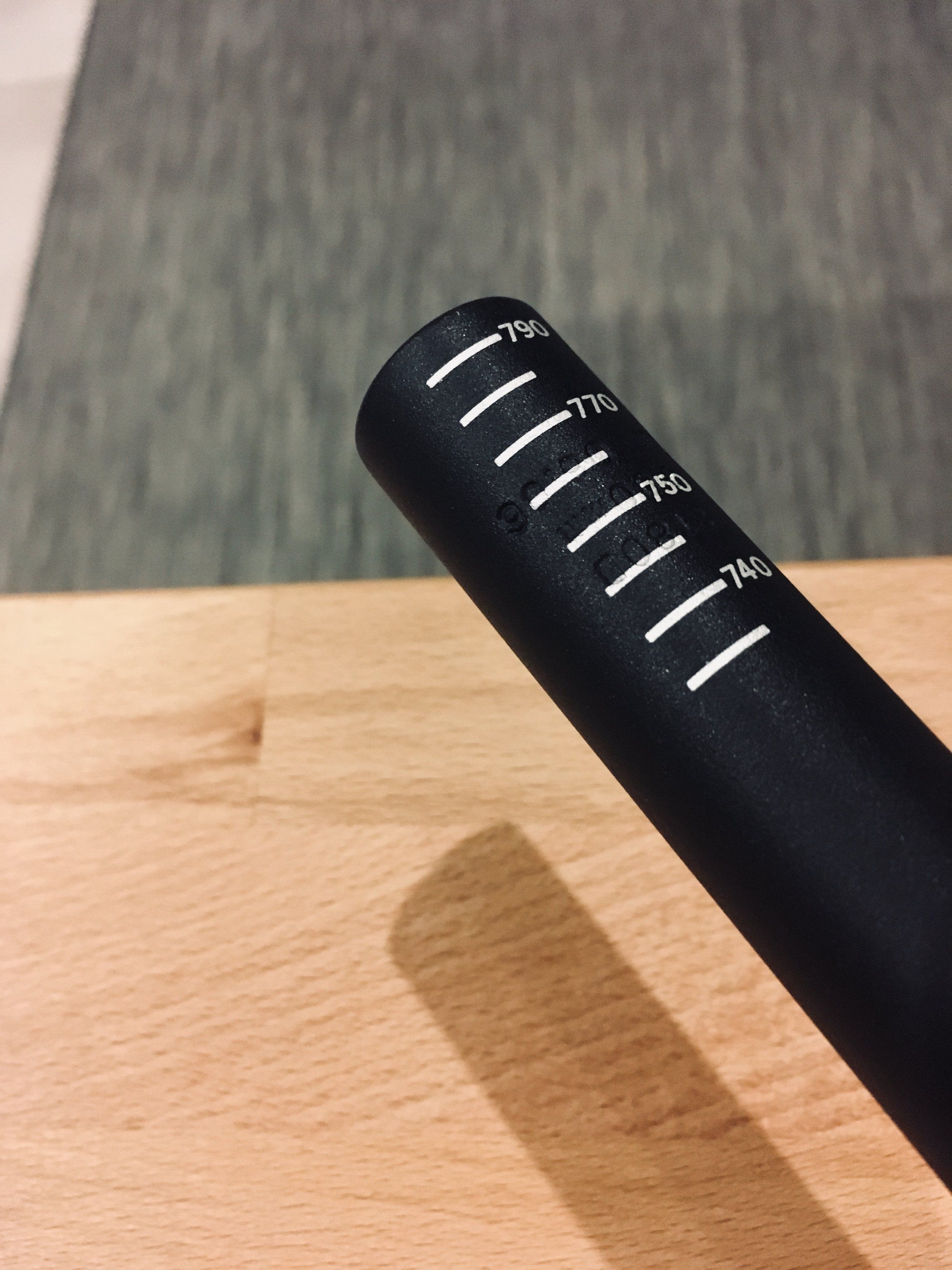

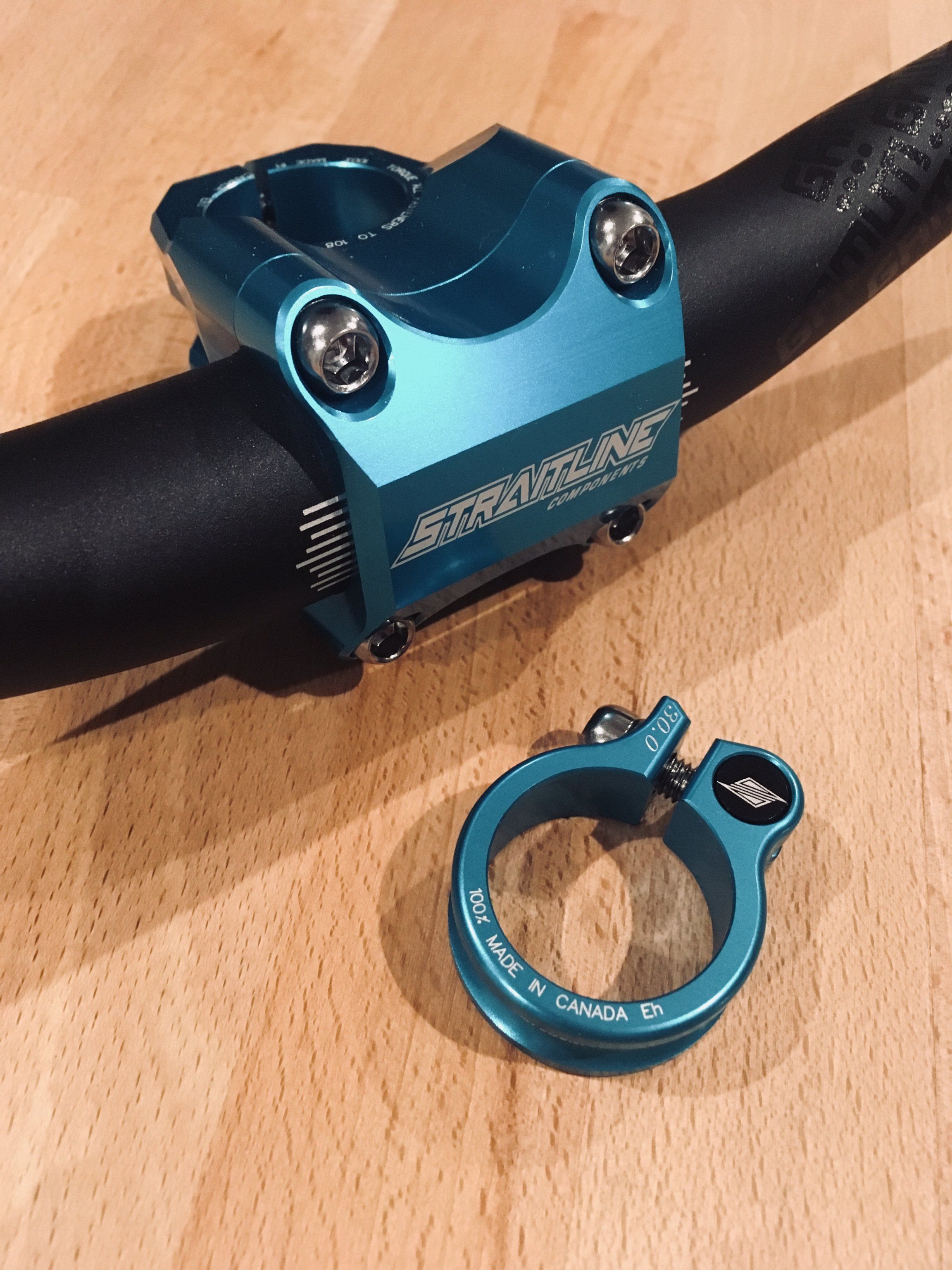

Der Straitline wartet auch schon soo lange auf seinen Einsatz. Ich weiß nicht mehr, wo ich den geschossen habe. Die Straitline Frästeile sind so unheimlich gut verarbeitet :love: Die Farbe heißt „Atomic Blue“ und springt einen förmlich an...die beiden Teile bleiben die einzigen Farbtupfer, und ich hoffe ein bisschen, dass der kurze Vorbau mir die Sitzposition nicht komplett verhaut. Wäre nämlich happy, wenn ich die Farbe am Bike behalten kann. Zumal ich die Klemme passend zum Vorbau direkt in Kanada bestellen musste, weil sonst nirgends verfügbar :rolleyes:
Den Gamut Cillios DH hab ich an irgendeinem BDW mal gesehen und für schick befunden.

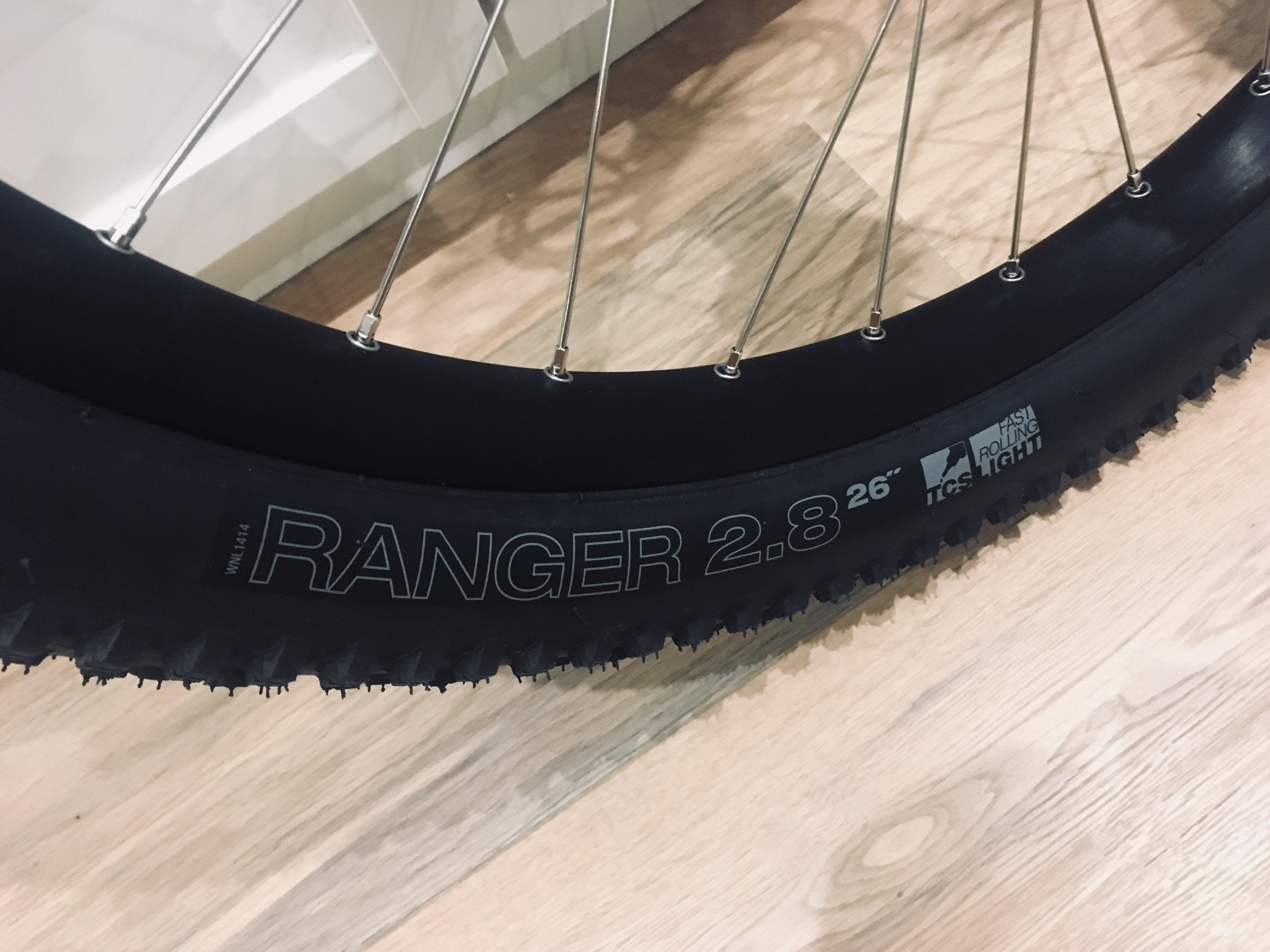

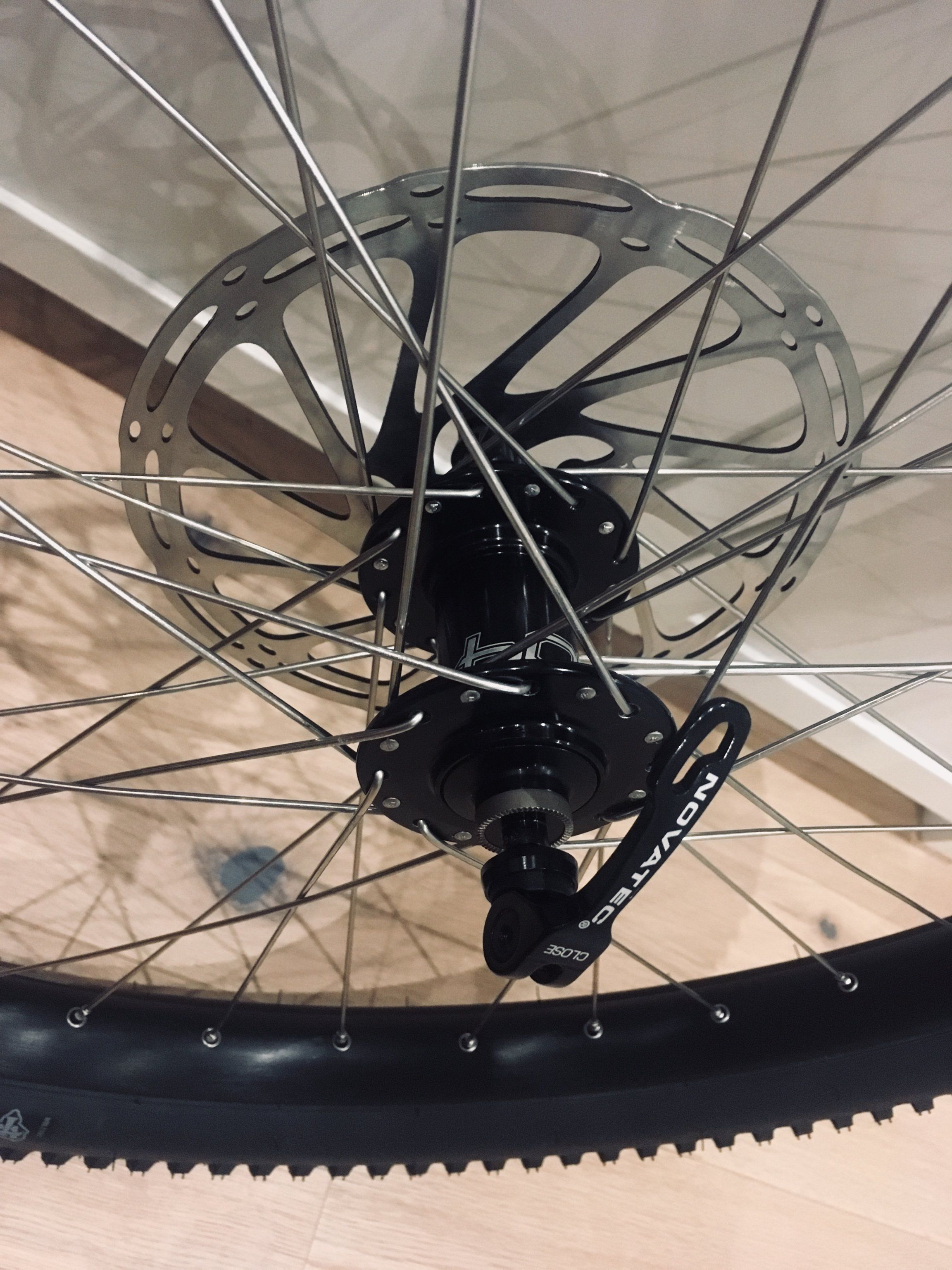

Laufradsatz selbst eingespeicht: Alexrims Supra 35 + Hope Pro4 Naben (HR Trials/SSP) + DT Swiss Comp + DT Messingnippel. Fürn 10er pro Rad hat der Freundliche ordentlich zentriert und ich geh nach ein paar Hundert wieder zum Nachzentrieren :daumen:
Die Reifen: WTB Ranger in 2.8 Zoll. 3.0 hätten auch gepasst, sicher. Aber irgendwas hat mich dazu gebracht, hier vorsichtig zu sein :ka: Ein guter Grund für die Reifenwahl war auch der vergleichsweise günstige Preis.
Der Ranger sitzt superstramm auf der Felge. Musste bis über 3 Bar pumpen, mit Spüli nachhelfen...dann hats endlich laut plopp gemacht :D
Unter den Reifen sitzen diese Schwalbe Freeride Schläuche.
Gebremst wird mit Sram...hier 2x Centerline (180/160). Den Novatec Spanner hatte ich noch da.

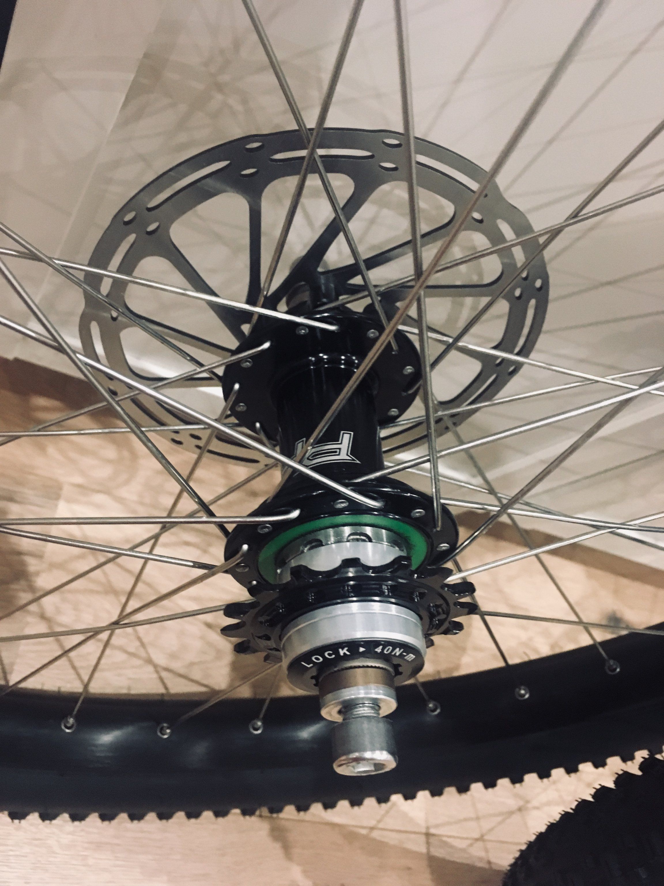

Zum Antrieb: hier wird ein Absolute Black 16T Ritzel von den Hope Spacern plus Reverse Kassettenabschlussring gehalten.
Auf das Ritzel musste ich 3 Wochen warten, direkt bei Absolute Black bestellt...aber ein superschönes Frästeil :love:
Grund für das Ritzel mit dem N/W Profil waren eine schon vorhandene 11fach Kette und ein entsprechendes Kettenblatt inklusive Kurbel. „Normale“ Ritzel wären in dieser Kombination nicht möglich gewesen, scheint mir...Surly etc nur mit 9fach Ketten kompatibel, diese dann wiederum nicht mit dem 1fach 11speed Kettenblatt...???
Naja, alles gut. Mir gefällt das alles ganz gut bis jetzt :D

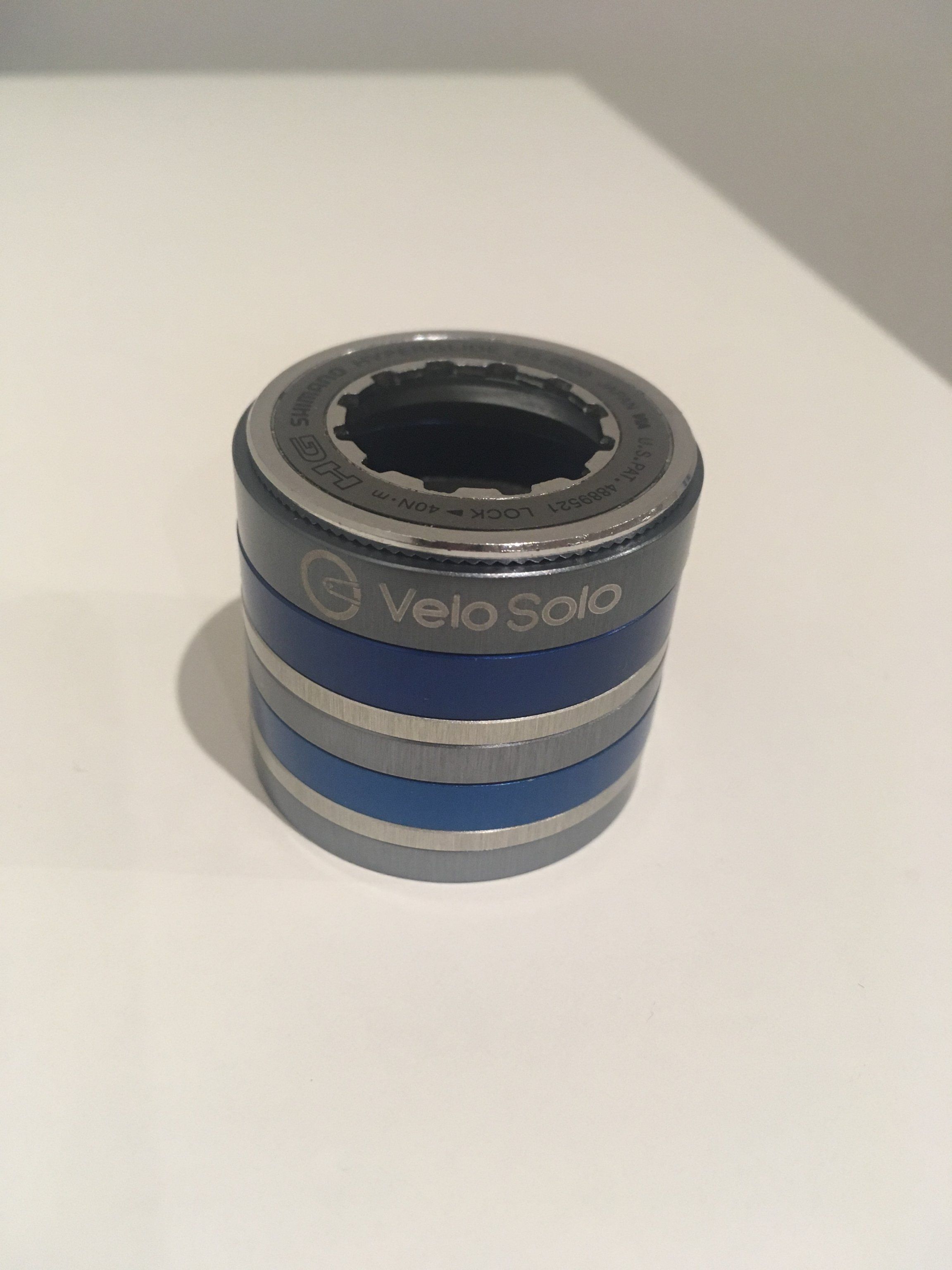

Edit: Ich hatte noch ein SSP Kit bei Velosolo bestellt, bevor ich die Hope Naben gekauft hatte. Ist über ;)
Wann kommt jetzt endlich der Rahmen??!
