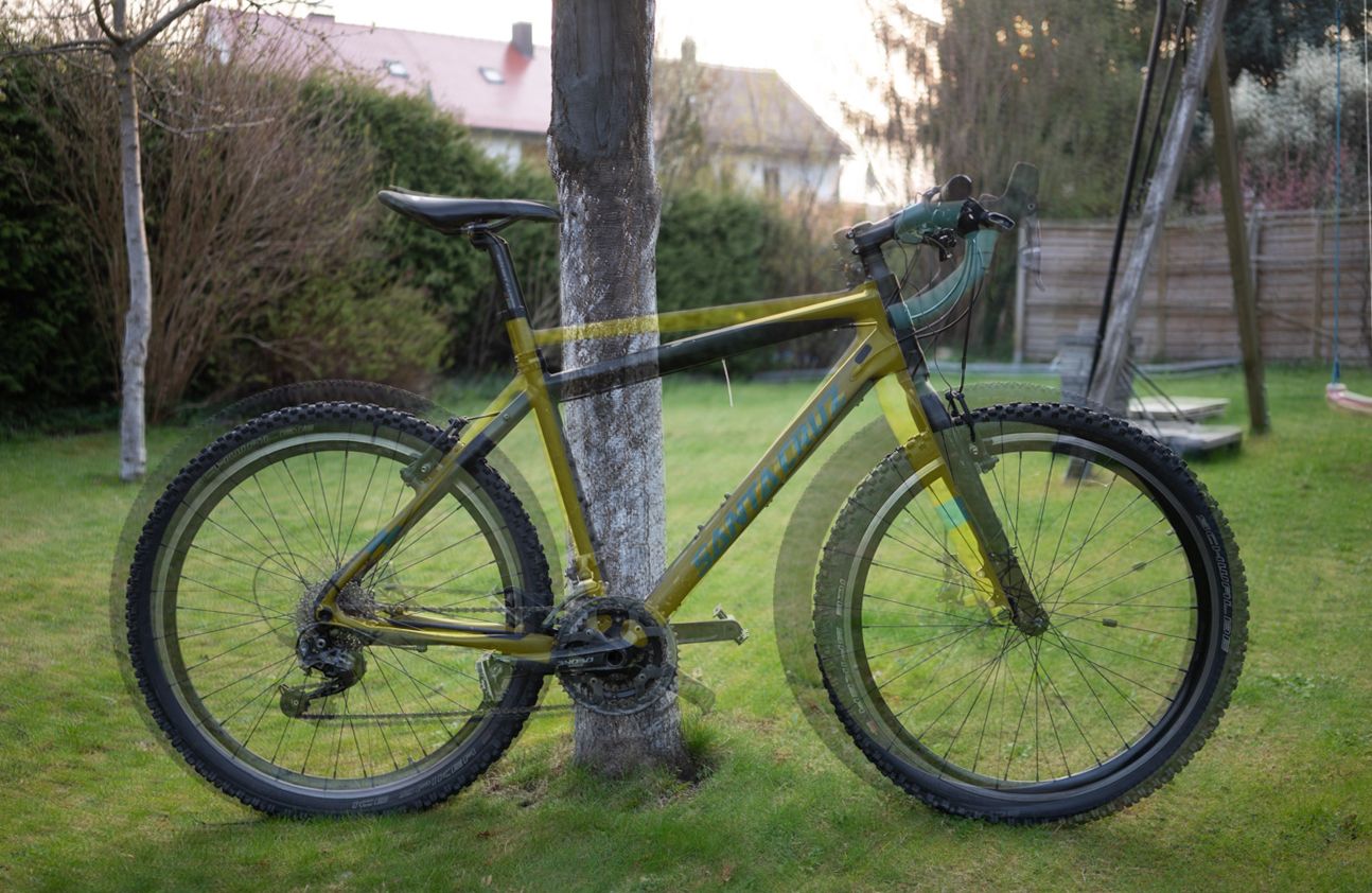

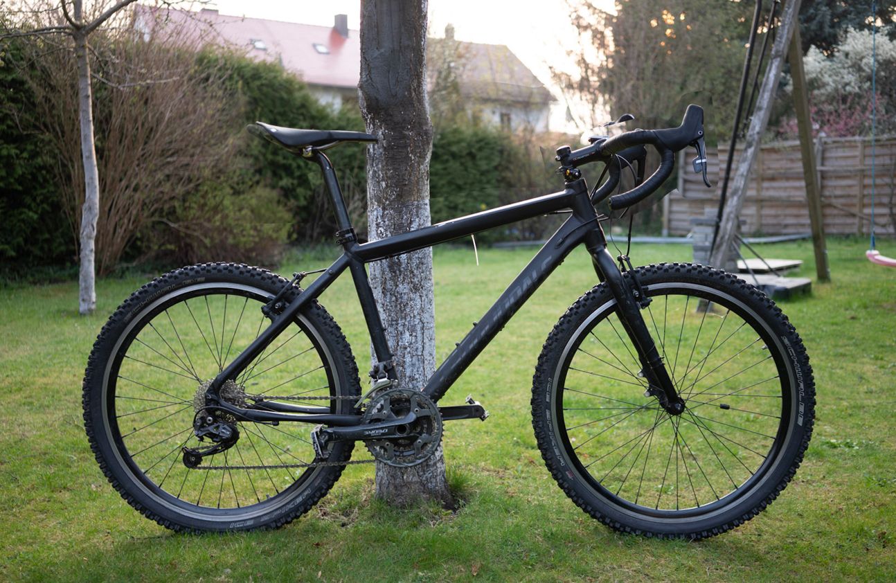

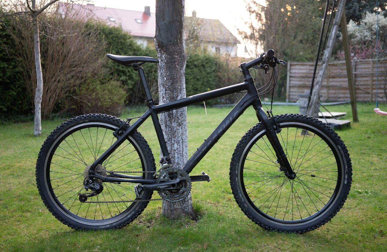

hier mal eine fotomontage, vorher und wie es nachher aussehen könnte (jaja, ich weiss, neutraler vorbau, ventile, kurbeln blablabla:):
Vorher:
Nachher (Fotomontage):
dahinter als schablone steht mein aktuelles rad:
(das Bad Boy hat einen etwas längeren Radstand)

Auf deiner Fotomontage sieht es eigentlich ganz gut übertragbar aus und scheinbar hast du eine gewisse (emotionale) Bindung zum Rahmen: Tu es :daumen:
