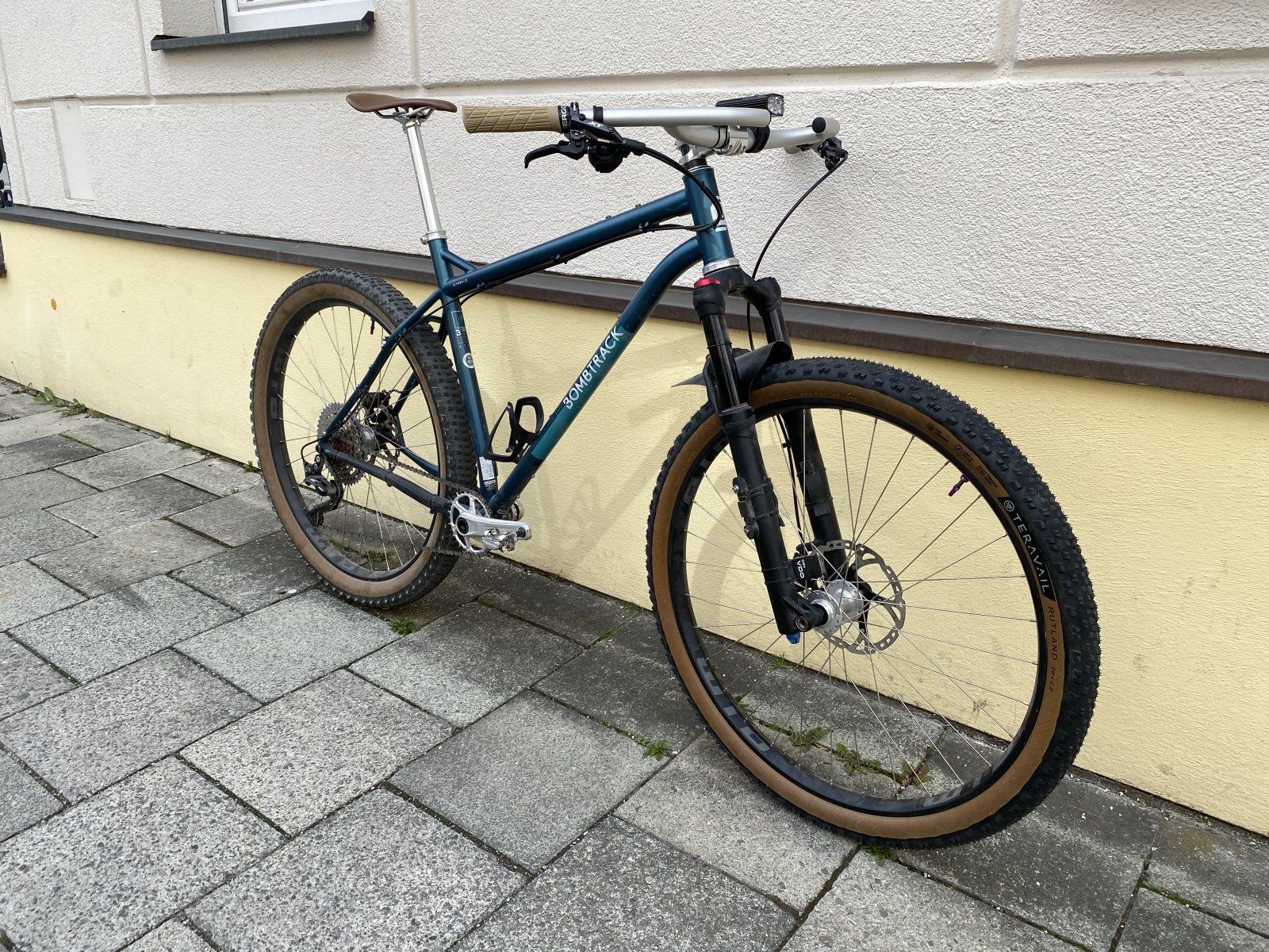

ich hab mal wieder am Kona gespielt...hatte die Laufräder vom Pugsley über, die Felgen waren ja noch... 😏
also...
gestern wars dann soweit
leider geht durch das blaue Felgenband das Orange der Nippel etwas unter, aber man muss schon Kompromisse machen...
Das sind die kleine Details, die erst dann ins Auge fallen, wenn man mal genau schaut und genießt 👍
Hast ja einen orangen Spacer dran, vielleicht noch orange FlaHa-Schrauben dazu (oder sind ja schon wie an der Gabel ja auch) - sehr schönes Bike 🥰 viel Freude damit Jens
Danke Roman :)
ich werd wohl das orange Ovali wieder dran tun...
und wenns mal wieder was zu kaufen gibt, ne orange Sattelklemme

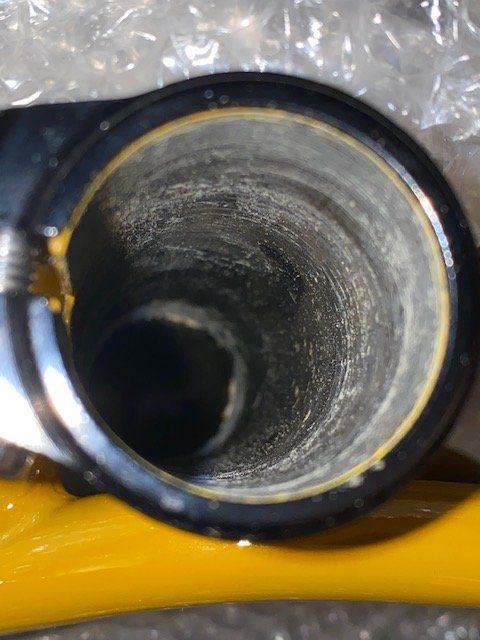

Vielleicht könnt ihr mir hier helfen: mein neues Projekt zieht sich, da die Sattelstütze sich nicht weit genug ins Sattelrohr versenken lässt. Maße passen: 30,9. Es scheint, das der Rahmen ordentlich mit Wachs gegen das Rosten geschützt ist und sich beim Einschieben der Stütze das Wachs dann immer bis zum Blockieren zusammenschiebt.
Versuche mit Erhitzen/Fön und einem einfachen Reiniger haben nur bedingt Erfolg gebracht. Bevor ich nun härtere Chemie einsetze würde ich gerne eure Erfahrungen bzw. Tipps wissen, wie ich das Sattelrohr soweit freibekomme, dass ich dem Rahmen nicht schade und trotzdem die Stütze reinbekomme. Ausreiben? Wobei das Rohr wohl das nicht nötig hätte. Freu mich auf eure Unterstützung, danke schon vorab.
Mahlzeit, ich tu mich ein bisschen schwer mit der Vorstellung, dass Wachs imstande sein sollte, so sehr zu blockieren.
Aber ja, dann ausreiben. Und zwar mit einer Reibahle. Da Du die vermutlich eher nicht hast in der passenden Groesse, hiesse das Werkstatt aufsuchen.
Es gibt auch diese 'Besen' zum Entgraten usw. fuer die Handbohrmaschine (vgl. Link), aber ich befuerchte, dass ein solcher das Wachs nur erhitzt (und dann gibts nur eine Schmiererei) und falls es in Wirklichkeit (was ich eher vermute) eine Stufe oder Kante im Sitzrohr ist, dann eben nichts hilft.
https://www.amazon.de/dp/B084LH5915
Als ich sowas in der Art schon mal hatte, waren es festgegammelte Reste einer alten Sattelstuetze.
Die hab ich mit der Reibahle zwar wegbekommen, aber dafuer ist jetzt an der Stelle der Rahmen durch 😠
Also vielleicht eher eine China-Sattelstuetze besorgen und 'opfern' = passend ablaengen.
Oder gehts Dir um Sattelstuetze versenken? Dann ist das natuerlich auch wieder keine Option, denn dann wird sie fuers normal drauf Sitzen zu kurz 🙄
Danke dir. Hatte vorhin vergessen zu erwähnen, dass es sich um einen Stahlrahmen handelt. Zum Einsatz kommt eine Dropperstütze von Bike Yoke.
der Vorschlag „Drahtbürste“ ist gut, merke ich mir schonmal, da ich eine Reibe nicht habe und die Radshops in meiner Gegend nur abwinken bzw. Termin im Juni anbieten.
es dürfte sich tatsächlich um Wachs handeln. Ich mache später noch Fotos, wie sich das Rohr „verändert“.
Haben die in der KFZ-Werksatt keinen Wachsentferner?
Die müssen doch neue Autos auch entwachsen.
Wenn gar nichts geht,Hülse rein und eine dünnere Sattelstütze fahren.
P.S. schon geschlitzten Besenstiel mit Schmirgelleinen umspannt,probiert?
Hatte das gleiche Problem vor einigen Jahren bei einem gebraucht gekauften Ragley Rahmen.
Der Vorbesitzer hatte den Rahmen mit Hohlraumversiegelung auf Wachsbasis behandelt,
mit der Folge das die Sattelstütze regelrecht auf Anschlag ging !
Mit Reinigungsbenzin, einem Besenstiel und einigen Lappen war das Problem aber schnell gelöst.
Falls es kein Wachs ist sondern der Beginn des nicht aufgeriebenen Bereichs oder gar eine Kante
wäre es aus meiner Sicht wichtig einen Shop zu suchen der Erfahrung mit diesem Vorgang hat,
oder zumindest jemanden der das schonmal an einem Stahlrahmen gemacht hat.
Ich hatte meine Reibahle (Cyclus mit Schaftverlängerung und zusätzlicher Führung) einmal an einen Freund ausgeliehen und trotz sicherlich bedachtem Einsatz war sein Rahmen nachher Schrott..
gruss accu
Und was hast du jetzt gemacht?
Mich getraut ;)
ich hatte ja schon mit dem Fön vorgearbeitet und gestern mit einem Reinigungsmittel experimentiert. Nur zu wenig den Lappen getränkt und daher keinen Erfolg gehabt. Heute dann den Lappen richtig Nass gemacht und mit einem Stock den Stoff gut im Rohr gerieben, dann noch mit einer Rundbürste gearbeitet, mit sauberen Tuch nachgeputzt, Stütze sauber gemacht und Bingo...
edit: herzlichen Dank noch für die schnelle und v.a. freundliche Hilfe
