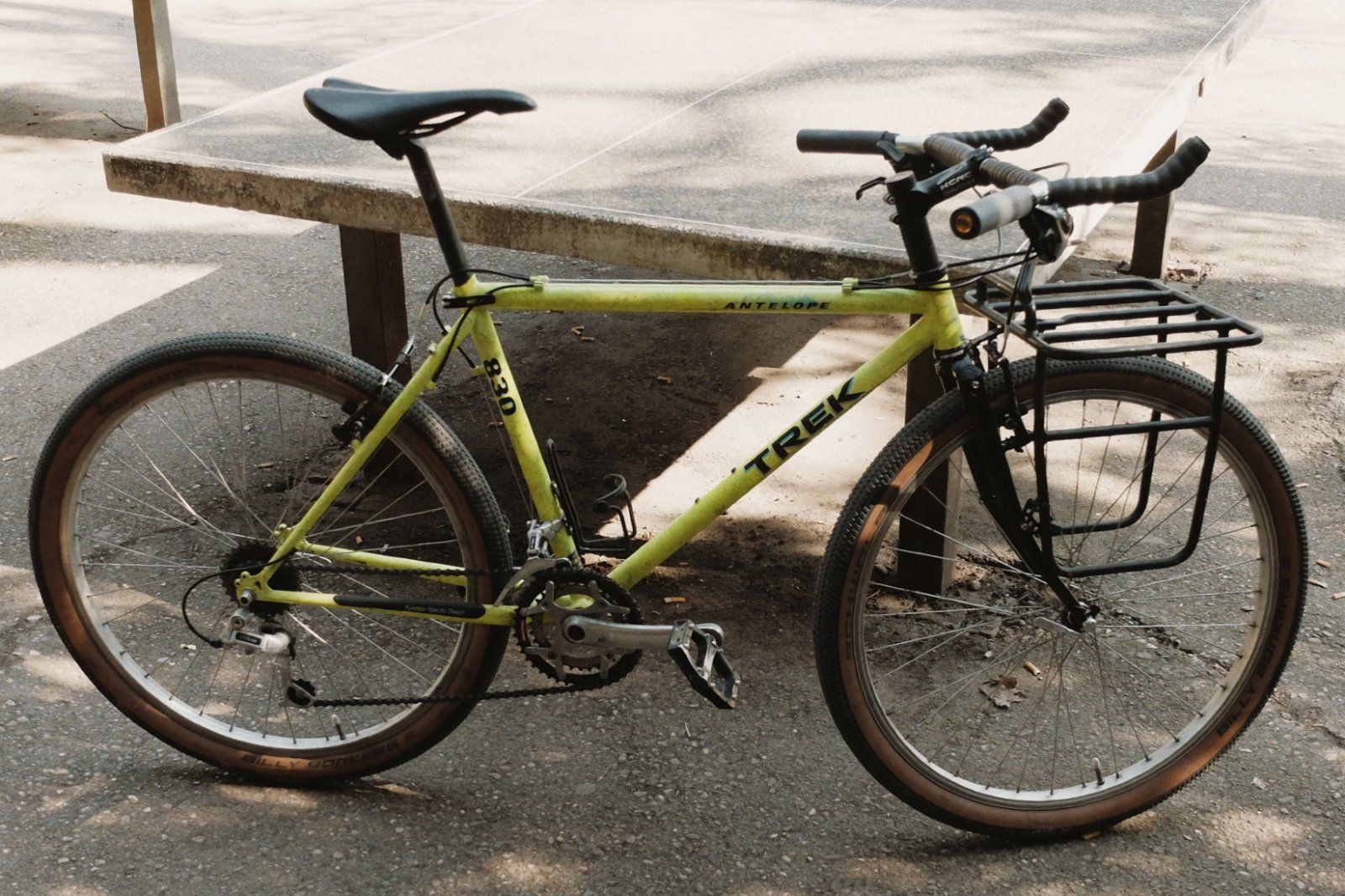

26" Conversions die ultimative Galerie
So darf es vorerst bleiben.
Ob mit dem Antrieb noch was geschieht, überlege ich mir noch. Jetzt erst mal ein Paar Touren :)
Geilo! Und mit 535g / 565g Gewicht noch Lichtjahre unter den Classic Skin Nobby, die in 2,35" über 800g wiegen. Wie auch immer man das schafft, da die alten 2,25" noch auf Conti-Niveau lagen.

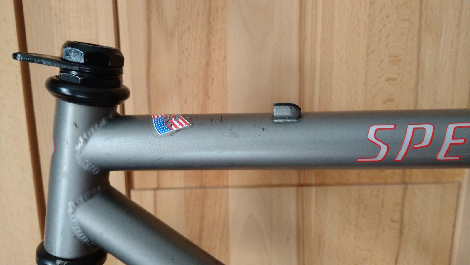

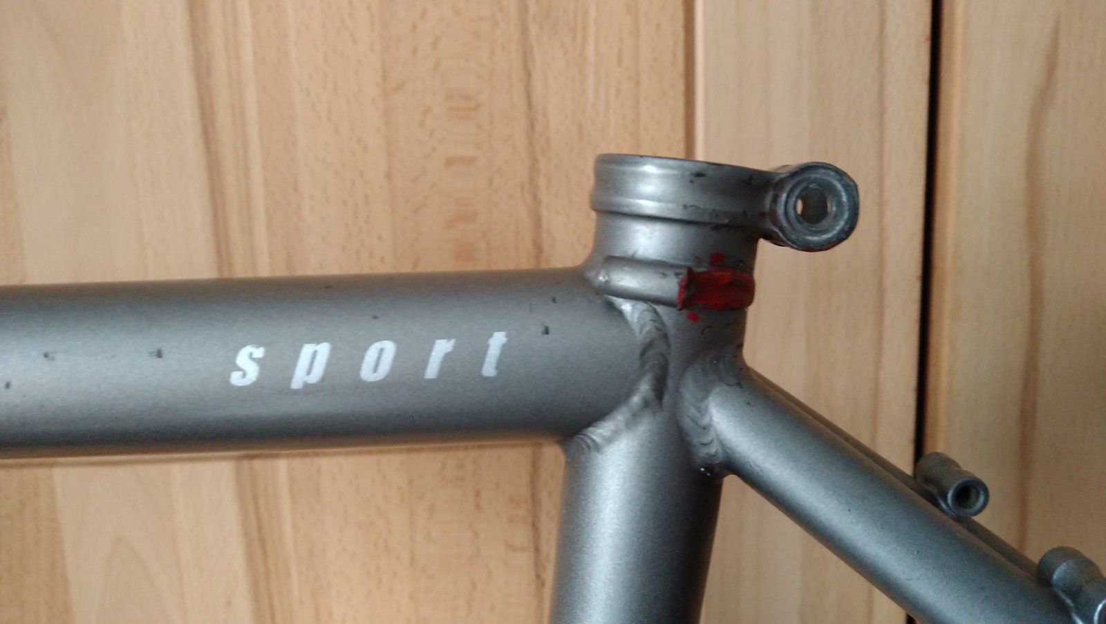

Hallo Forum,
ich hab hier ein neues Projekt rumliegen (Speci HardRock). Leider die Version mit der Noodle für Cantis am Sitzrohr und ohne normalen Anschlag. Zusätzlich hat jemand die Noodle dummerweise gekürzt. Das macht jegliche Zugverlegung knifflig.
Was gibt's für elegante Möglichkeiten eine Zughülle zu verlegen? Ich würde gerne V-Brakes fahren, notfalls gehen Cantis aber auch. Den Problem Solvers kenn ich schon, den finde ich nicht sehr schön. Schweißen kann und will ich nicht. Gibt's andere Ideen?

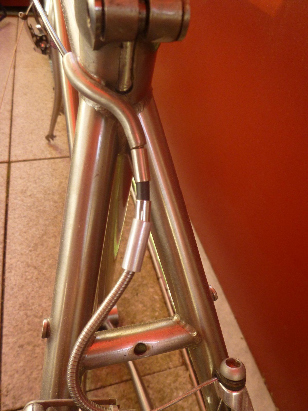

Hallo Forum,

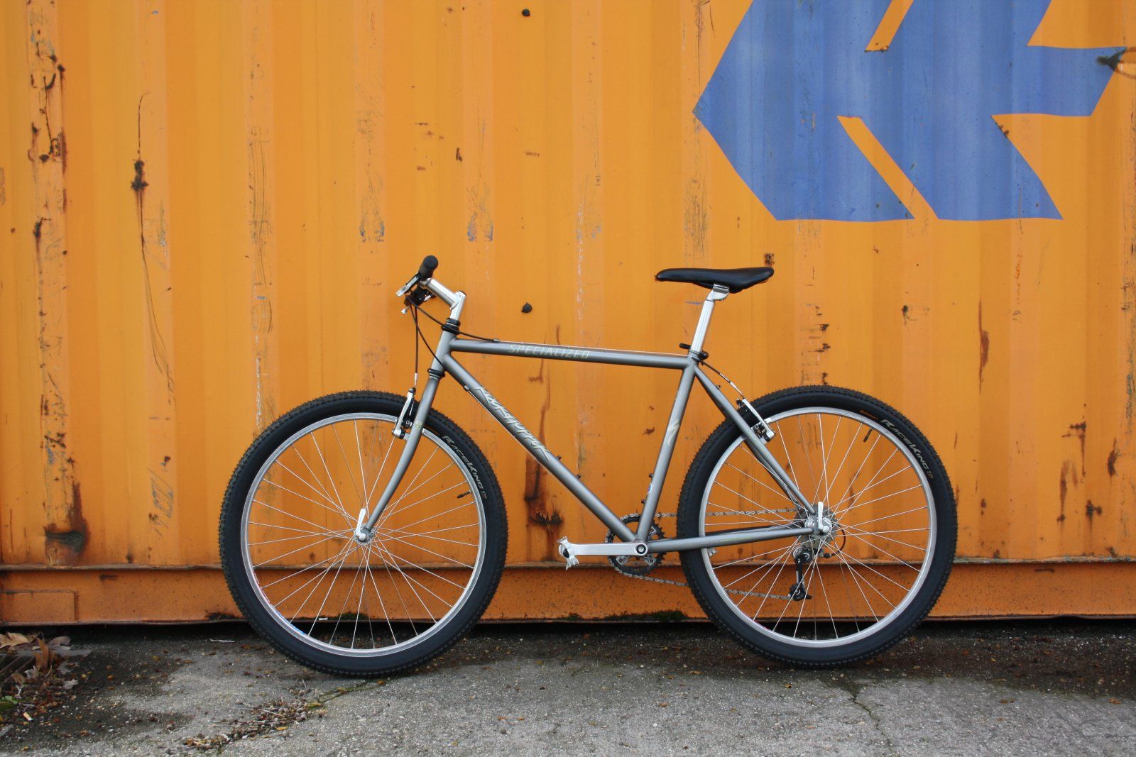

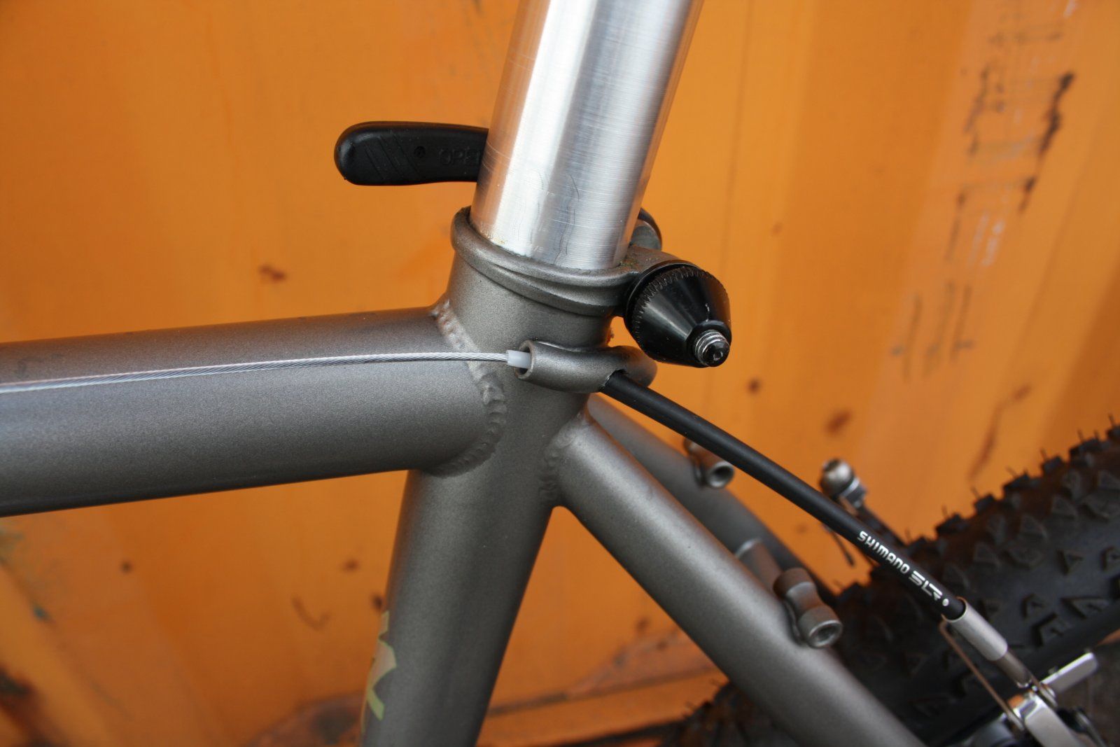

Selbiges Problem hatte ich unlängst auch zu lösen, erwogen hatte ich eine Kombination aus Unterrohrschelle mit einseitiger Schalthebelbefestigung und Schalthebel-Zuggegenhalter, hätte dann vom Prinzip her so ausgesehen:
Da sich dann aber günstig ein Origin8 Cable Stop fand, hab ich der Einfachheit halber diesen verbaut, optisch find ich's vertretbar:

[…] Zusätzlich hat jemand die Noodle dummerweise gekürzt. Das macht jegliche Zugverlegung knifflig.
Ich hatte an einem RockHopper ein ähnliches Problem. Da mir Ästhetik sehr wichtig ist, hab ich auch lange überlegt, wie man es ansprechend lösen kann. Ich finde weder Problem Solvers, eine zusätzliche "Rennrad-Schelle" von vorgestern, noch den Origin8 Cable Stop eine gute Lösung. Die Nutzung der (vollständigen) Noodle ist schwierig – der Zug kommt für die Canti mittig raus. Für V-Brake braucht mans ja anders und es wird eine wilde Schlängelei mit vermutlich viel Reibung.
Meine Lösung:
Noodle vorsichtig anbohren, um den Zug elegant herauszuführen. Dann vom Ende der Zughülle ein Stück "abgeschält", so dass ein paar cm Liner übrig bleiben. Die Zughülle stützt sich somit gegen die Noodle ab – der Liner hält sie in Position und sorgt für reibungsarmen Betrieb. Druckpunkt der Bremse passt, und die Zughülle kommt in einer Linie mit der Noodle raus und läuft super in die nächste Noodle rein (die der Bremse) …
Bei dir passt die Noodle doch schon – probier`s mal aus.

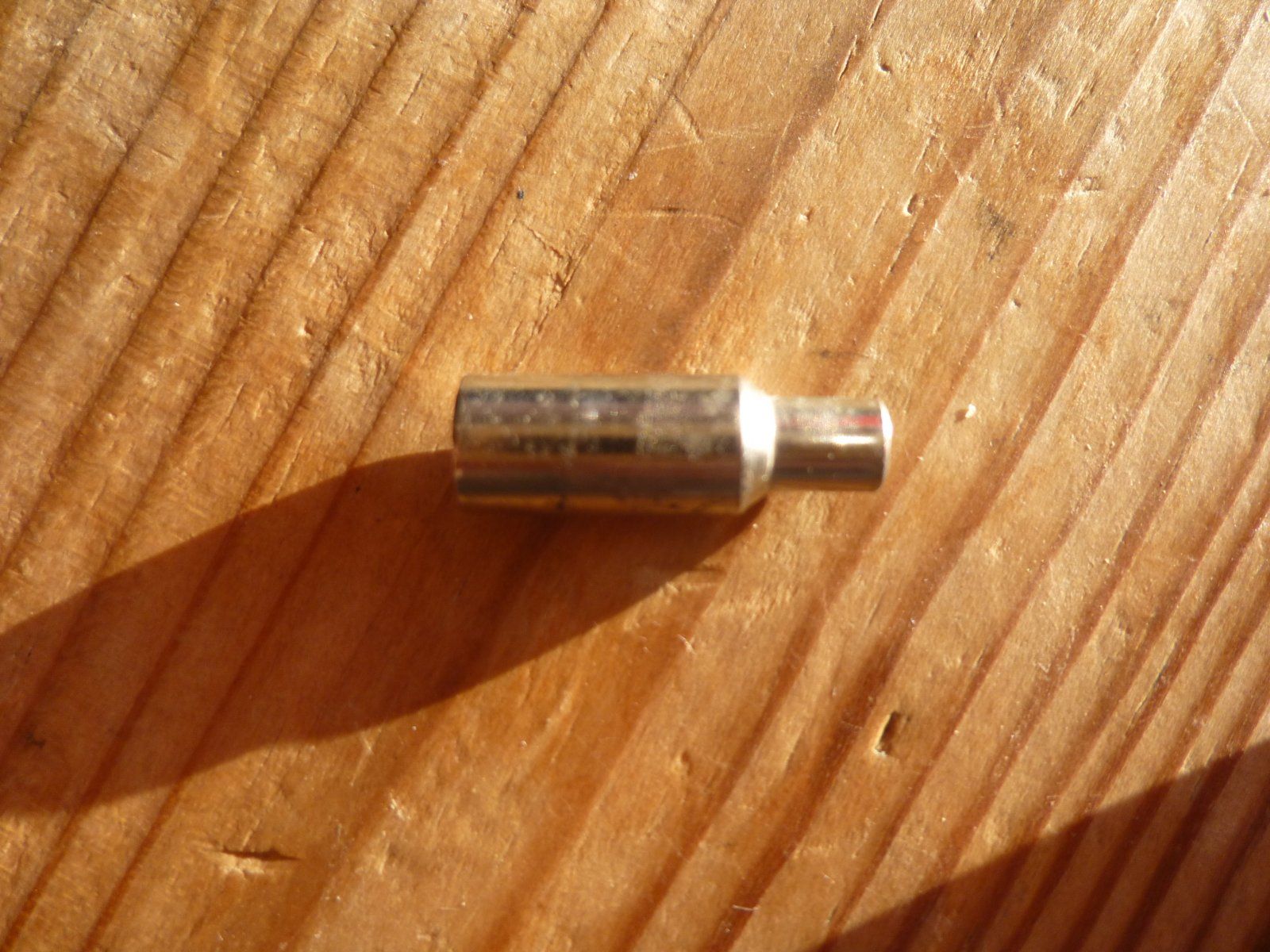

Das gleiche Problem habe ich auch. Hab an genau so ein Teil gedacht. Wie nennt sich das? Hat jemand ein Bezugsquelle?
Wäre auch so etwas denkbar?
