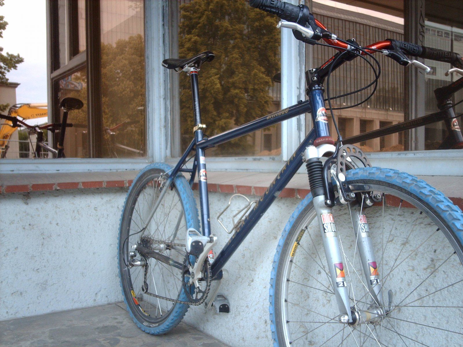

Wenn wir gerade dabei sind, ich überlege mir in mein Marin Team Issue von 1994 wieder eine Stahlgabel
einzubauen. Habe schon sehr lange eine quasi neue Gabel von Marin liegen. Wiegt ungekürzt (25 cm) etwa 850 Gramm. Der Schaft würde etwa 5 cm gekürzt werden. Dann sollte die Gabel bei etwa 800 Gramm liegen.
Meint ihr das sieht besser aus als mit Federgabel? Kann mich irgendwie nicht mit der Z2 anfreunden.
Das wäre die Marin Gabel:
Besser aussehen tut das auf jeden Fall für die Jungs in der Klassikabteilung. Für mich sieht das zumindest an der Waage viel besser aus, mit der Stahlgabel sparst Du locker gleich über 1kg ein! :daumen:
Aber Thomas, meinst Du, dass Du mit dem Einbauhöhenunterschied klar kommst? Die Starrgabel ist doch sicher ein gutes Stück niedriger, dann brauchst Du noch mehr Spacer unterm Vorbau, was nicht mehr unbedingt schön wäre.
Die gezeigte Starrgabel sollte doch wohl schon suspänschnkorrektet sein, so am Bildschirm. Irgendwas zwischen 400 und 410 EBH?!?
Die ursprünglichen 71° Lenkwinkel sollten halt schon möglichst beibehalten werden bei den Marin Midnineties, weil Sweetspot zwischen Handling und Laufruhe.
Hallo,
es ist richtig die Gabel hat 425 mm und ist aus dem Jahr 1997/98. Der Team Rahmen ist aus dem Jahr 1994.
Hatte mal vor längerer Zeit alle Masse von 94 und 96 verglichen (ab da gab es A-Head). Wenn ich mich recht erinnere waren die Winkel und Abmessungen gleich. Die Z2 hat ja 68 mm Federweg. Ich fahre noch drei andere 48er Marin Bikes. Nur bei einem (meinem Alltagsrad) ist nicht die orginal Marin Gabel, sondern eine aus einem grösseren Rahmen verbaut um mehr Spacer zu verbauen.
Also ist es doch eigentlich machbar, oder?
