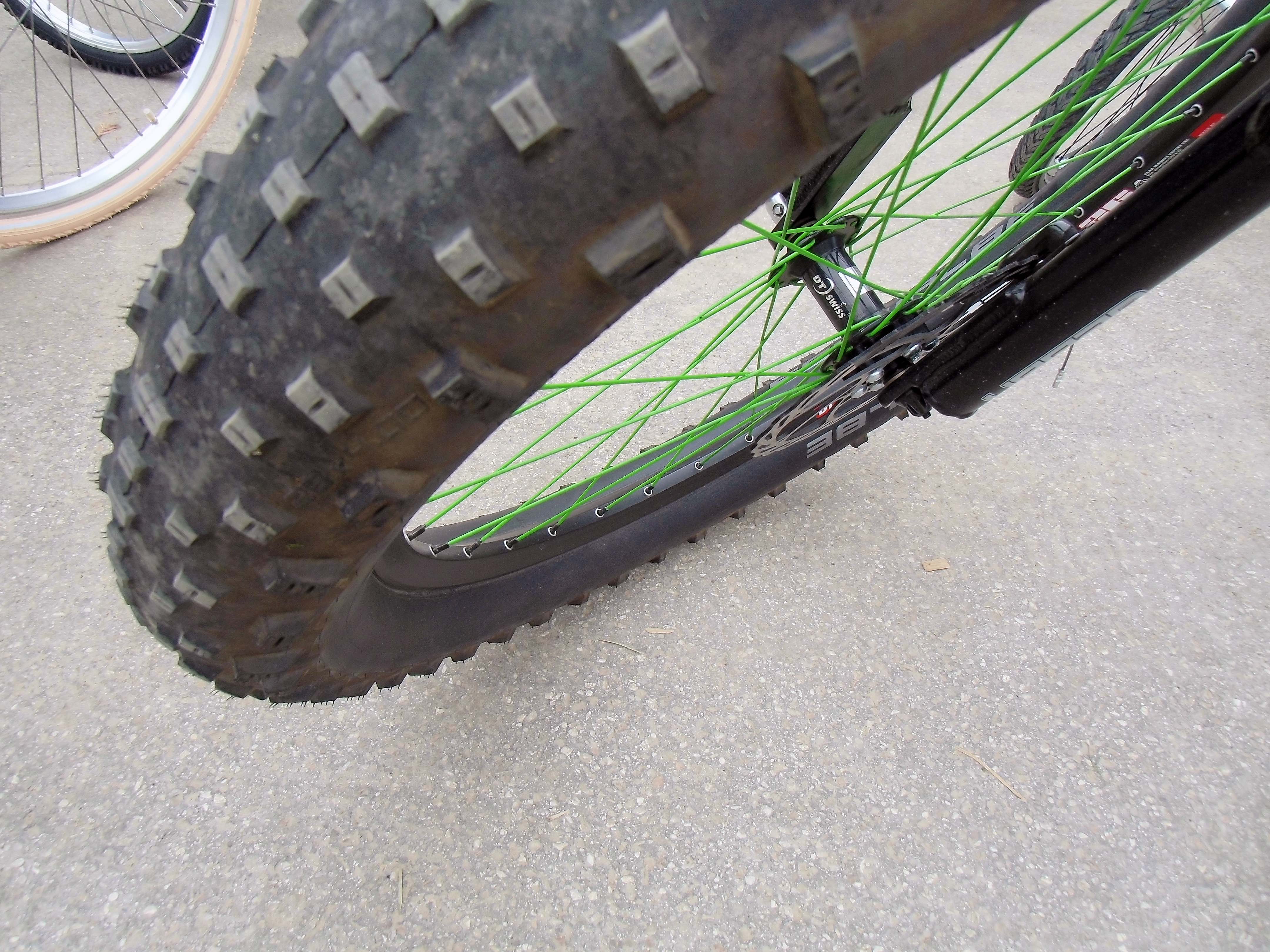

Hier, auf deinen Felgen gehen auch 4" breite Schlappen: :lol:
