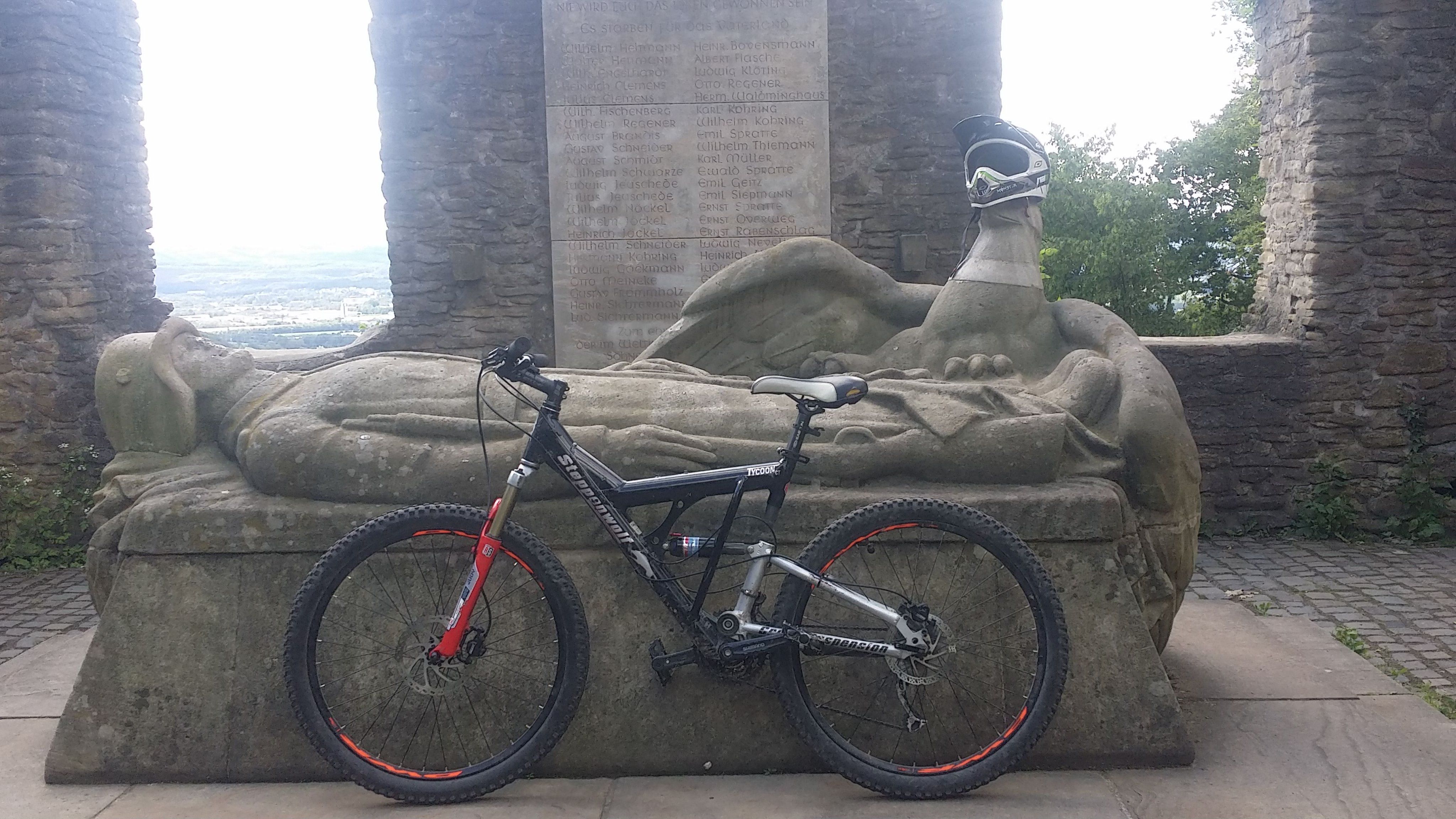

Hallo zusammen!
Nach wochenlanger Suche muss ich nun doch mal eure Hilfe in Anspruch nehmen.
Ich habe Gary Fisher Sugar 3+ (2003) mit einer Rock Shox XC Duke U-Turn (63-108mm), die Feder ist mir jedoch zu hart (Standardhärte 70-80 Kg, blue), ich wiege lediglich 62 Kg und suche seit Wochen nach einer Lösung.
Die Gabel soll können: 26“; Schaft: 1 1/8; Federweg: min. 100mm, gerne mehr, gerne absenkbar; eher ‚Air‘ als Feder, da die Federn schwer zu bekommen sind; ganz wichtig: Aufnahme für Felgenbremsen (Magura HS33).
Vielleicht hat der ein- oder andere ein paar Tipps für mich.
Hier meine erdachten Möglichkeiten:
1.) Eine andere Feder in die Gabel verbauen (gibt’s als Ersatzteil leider nicht mehr), könnte man eine gänzlich andere Feder verbauen (anderes Modell/Hersteller)? Notfalls wäre ich auch mit festen Federweg von 100/108mm befriedigt.
2.) Bei einem bekannten Onlinemarktplatz wird eine Duke SL (Air) angeboten (90 Euro).
Problem: der Lockout funktioniert bei der angebotenen Gabel wohl nicht.
Könnte man den Lockout mit einem „DUKE MOTION CONTROL DAMPER SERVICE KIT“ (11.4309.206.000) wieder fit bekommen?
-> Cool wäre bei den beiden Optionen, dass ich hübschen roten Tauchrohre weiterverwenden könnte.
Alternativen wären:
3.) RockShox Psylo (80-125mm). Standardhärte der Feder ist hier 63-70 Kg (red), das müsste doch passen?
4.) RockShox Recon 351 U-Turn (?-130mm). Gebraucht allerdings 130 Tacken plus ca. 50 Euro für eine passende Feder, die in Frankreich oder England bestellt werden muss.
Möglich wären auch noch Fox Talas R und Manitou Minute (II SPV?), da habe ich aber gar keine Angebote finden können.
-> Bei gerbrauchten Federn habe ich prinzipiell die Bedenken, dass die Buchsen ausgeschlagen sind, etc. und ich so noch viel größere Probleme erkaufe?
An neuen Gabeln ist die Auswahl klein, auch kommt es mir ein bisschen wie ein Downgrade von meiner Duke vor – oder sind die meiner alten Gabel ‚überlgen‘?:
5.) RockShox Recon Silver TK 26" Solo Air 100 (190 Euro)
6.) RST F1RST Platinum 26" Disc/Canti 100
So ,ich hoffe, ich habe Euch nicht überfrachtet und finde einen Rat
