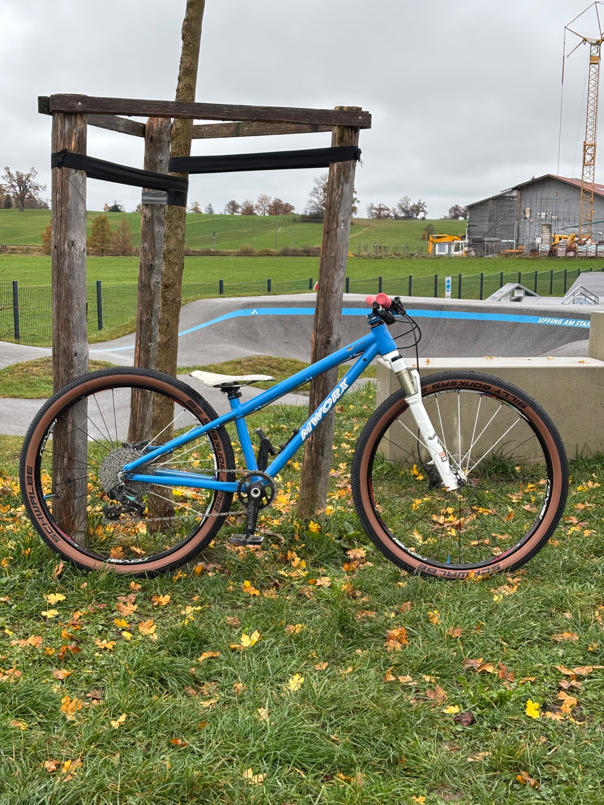

mein Sohn (10 / 1,43 groß) fährt aktuell ein altes Suburb BO24 und wächst da langsam raus.
Ich würde gerne ein do-it-all 26 Zoll Trail-MTB aufbauen was für alles von Pumptrack über Familienradtour bis Trails fahren geeignet ist. Sozusagen das Gegenstück zu meinem Alutech Cheaptrick.
Er fährt super gerne Rad, ist aber nicht so der Draufgänger was krasse Strecken angeht.
Dafür suche ich einen günstigen Hardtailrahmen als Basis, habt ihr einen Tipp für mich?

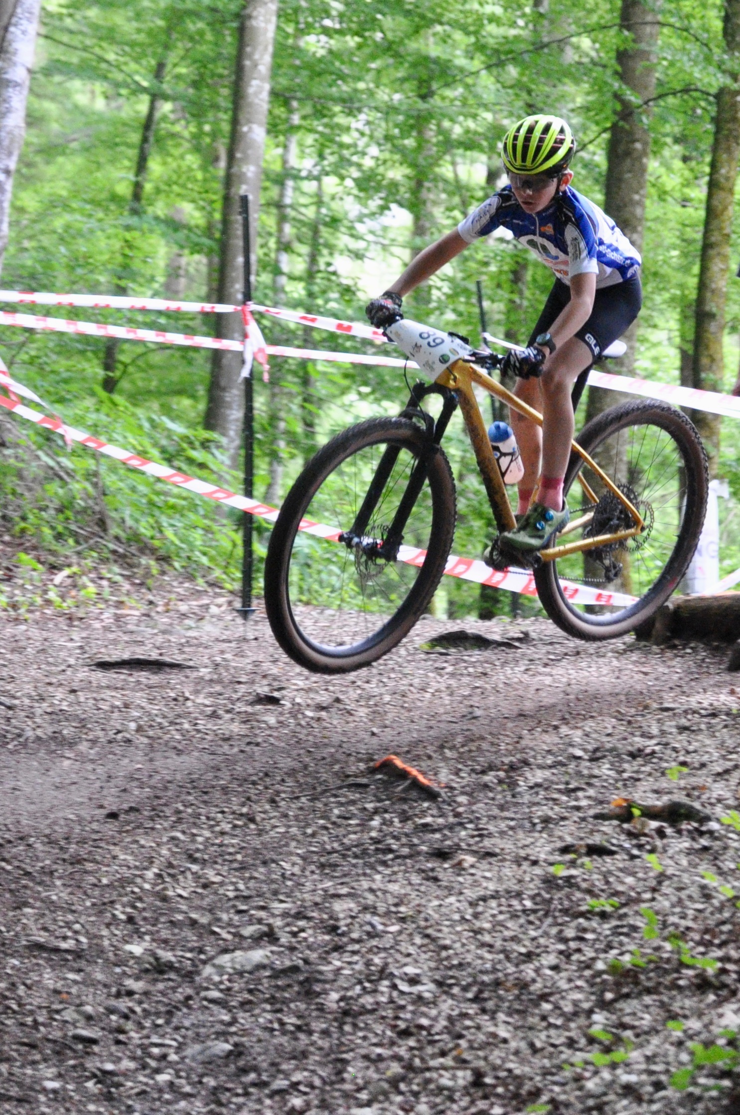

Meine sind „sehr früh“ bei 1,38 auf ein 29“ HT ungestiegen.
Das Mworx 26“ war da bei meinem Sohn schon echt am Limit.
27,5“ wäre da vielleicht passender gewesen, aber da wir XC Rennen fahren, haben das mit 29“ gewagt, auch weil ich keine weitere Zwischengröße daheim haben wollte.
Finde bei 1,43, im Frühjahr dann wahrscheinlich so 1,45, funktionieren 29“ S Rahmen sehr gut.

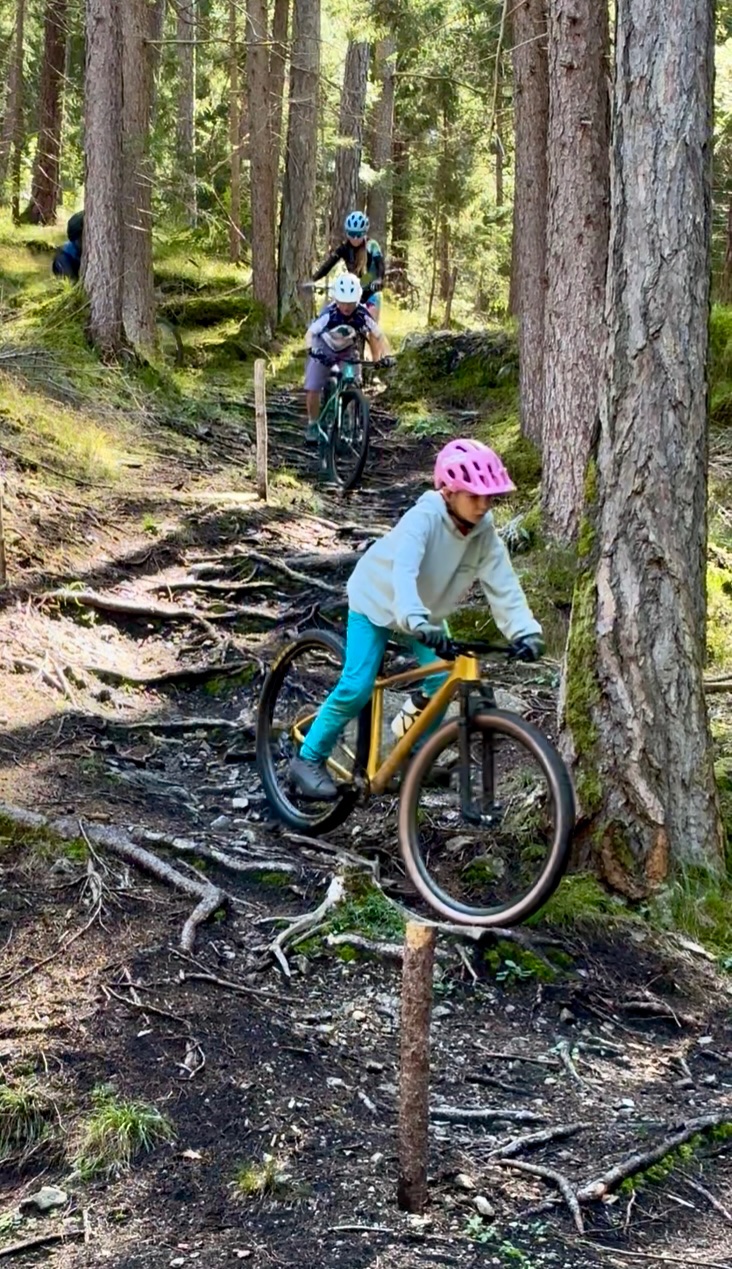

Meine sind da auch bei uns am Pumptrack unterwegs, auch wenn da kleinere Räder ganz klar spaßiger und besser sind.
Bei 1,38
nach 1 1/2 Jahren Mitte diesen Jahres bei 1,45
Am Pumptrack ist aktuell das 26“ gefrgt

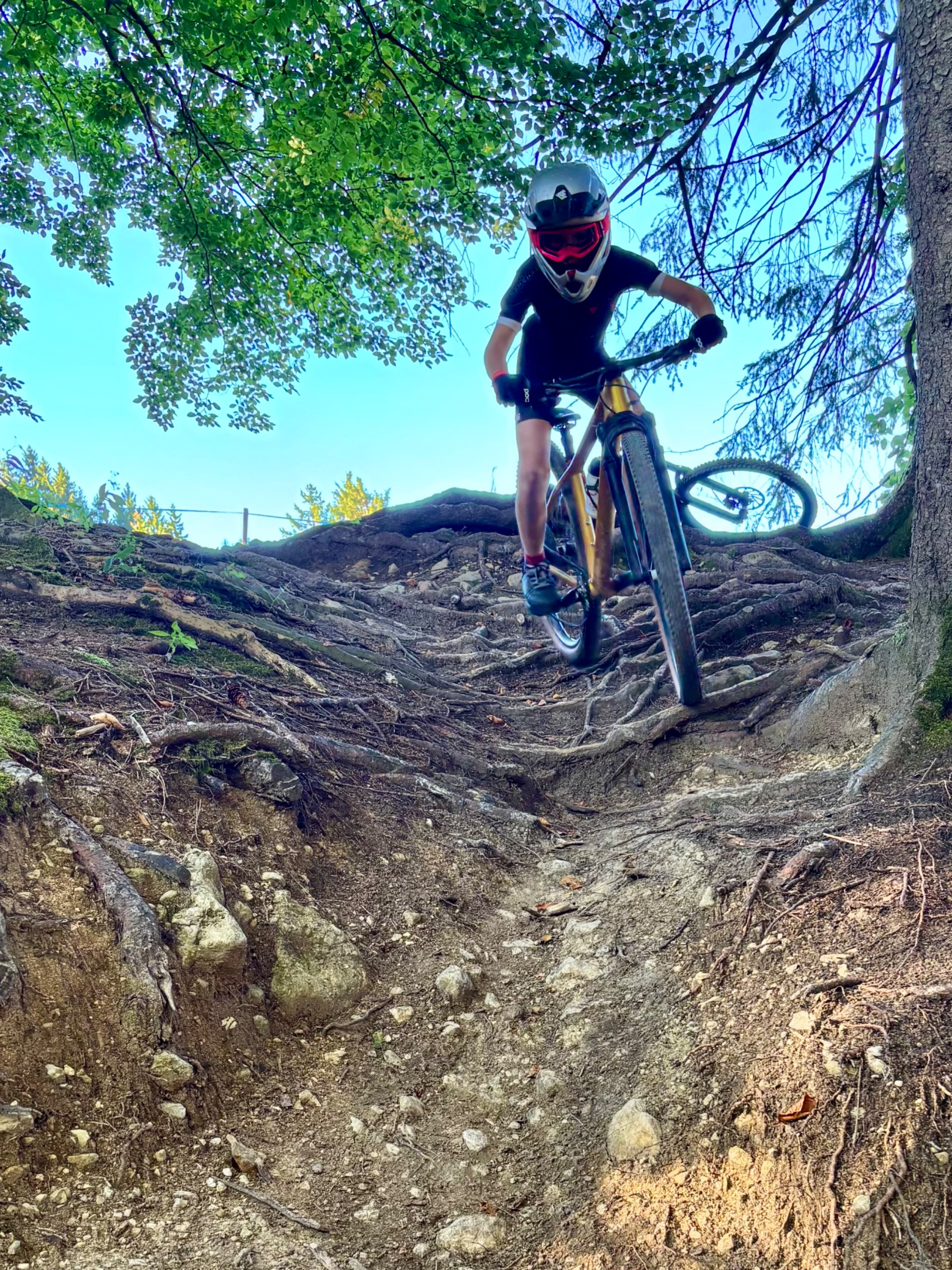

Technisches und Trails so wie BP fährt mein Sohn ach mit dem HT.
Da hilft eine Dropperpost sehr gut bei größeren Bikes

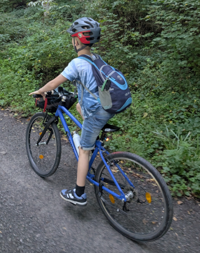

Mein Sohn ist auch 1,45 und fährt aktuell ein Kubikes 26L als Alltagsrad. Damit kommt er super klar.
Selbst auf einem kleinen 29er sehe ich ihn irgendwie nicht. 🤔
Ich finde es spannend welche Bikes andere Kids so bei ähnlicher Größe fahren.

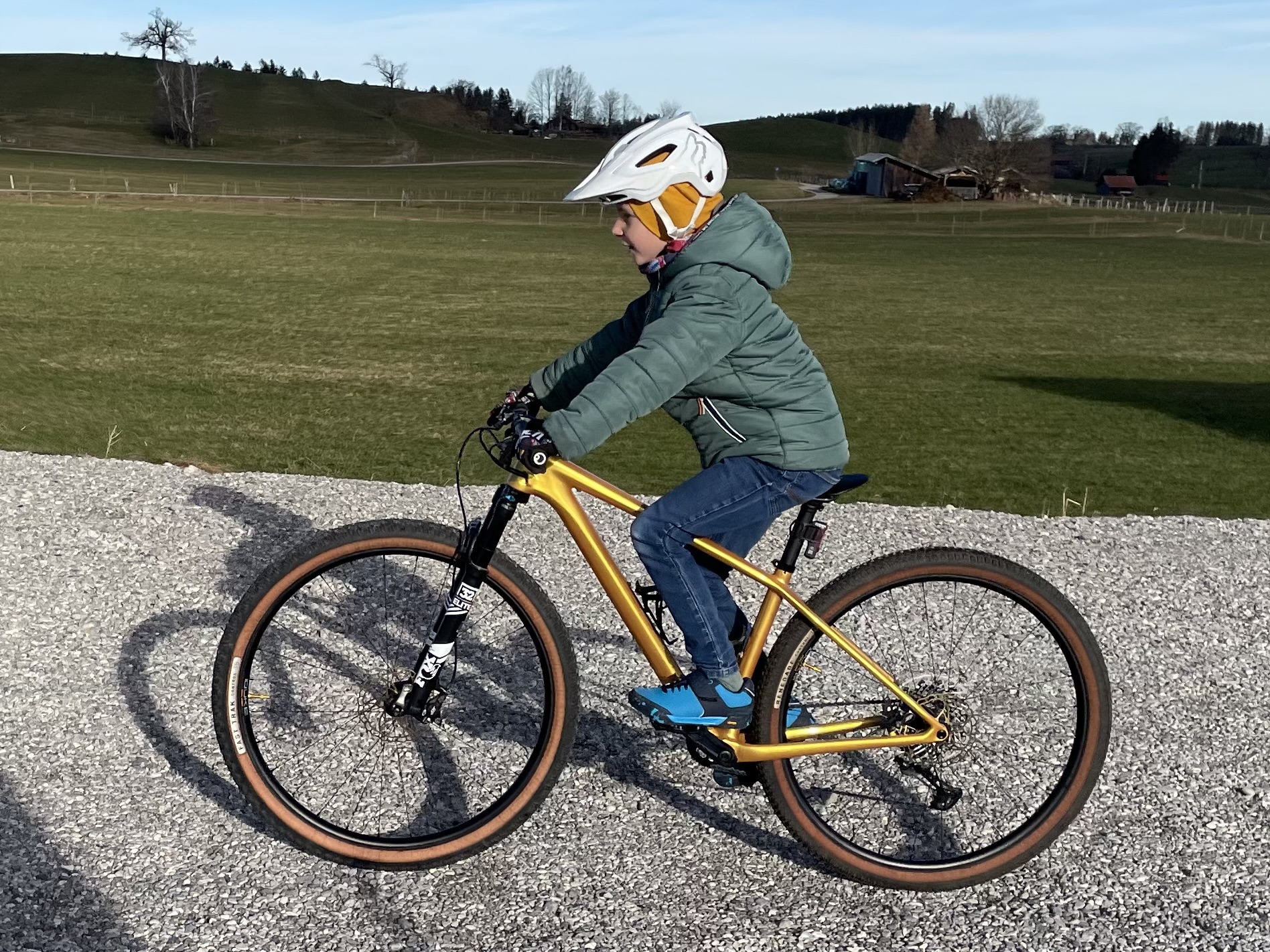

Mein Großer ist auch gerade 145cm, fährt ein 27,5er Vpace Max und kriegt in ein paar Tage sein 29er Chisel Fully in Gr. S
Ich würde nicht auf die Idee kommen für ihn ein 26er zu suchen.
