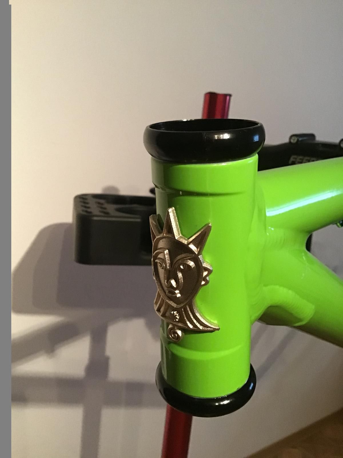

Das Einpressen der Lagerschalen, ...
... die irgendwie doch ein wenig gnubbelig ausschauen.

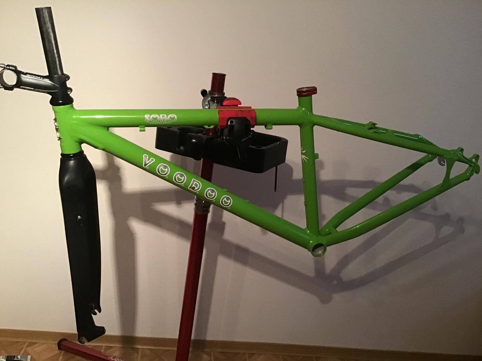

Und der Erst-Einbau der Gabel.
Da werde ich wohl kürzen müssen. Das habe ich bei einer Caron-Gabel das letzte Mal vor 11 Jahren gemacht.

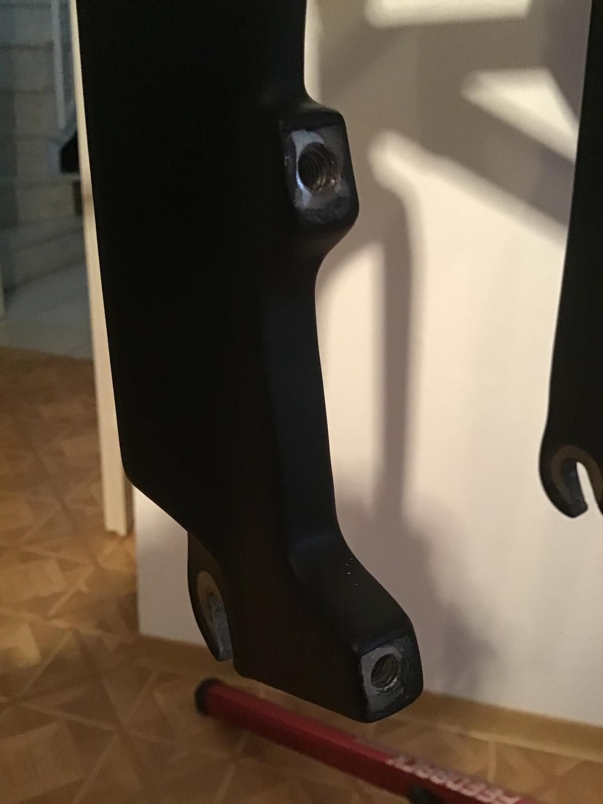

Die PM-Aufnahmen der Gabel sind leider völlig unbrauchbar. Da bekommt man keine Schraube rein.
Sie sehen schon voll mitgenommen aus, sind aber genau so ausgeliefert worden.
Gibt es irgendwelche Tipps, was ich jetzt tun kann?
