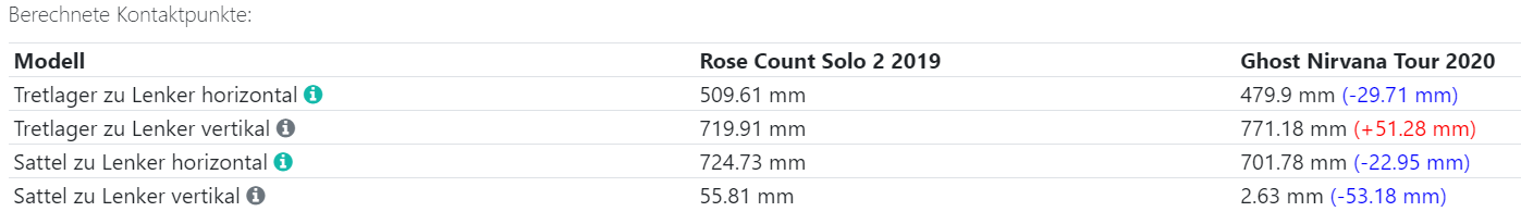

Fahre selbst ein CS2 in XL und habe mir das Nirvana ebenso mal angeschaut. Nach ein bisschen Suchen habe ich im Netz bis auf die Höhe/Anzahl der Spacer alle Infos gefunden, die zur Simulation des Nirvanas bei https://www.bike-stats.de/ benötigt werden. Bei einer Schrittlänge von 91 cm sieht das (ohne Spacer beim Nirvana) dann so aus (Vorbauten jeweils positiv gedreht):
Wie man sieht, ist das Nirvana kürzer und nur wenig bis keine Sattelüberhöhung vorhanden.

Hier noch die genutzten Werte:
Edit:

das Nirvana ist hier aber länger, ohne Vorbau?
Ja, ohne Vorbau ist das Nirvana länger. Aber wenn man wissen will, wie die Sitzposition auf dem Rad ist, dann zählt doch eher die Länge mit Vorbau. Und da ist das Nirvana nunmal kürzer und höher, was im Vergleich zum Count Solo zu einer weniger gestreckten und aufrechteren Sitzposition führt. Das ist ja aber genau so von Ghost gewünscht (Ghost Nirvana Tour):
