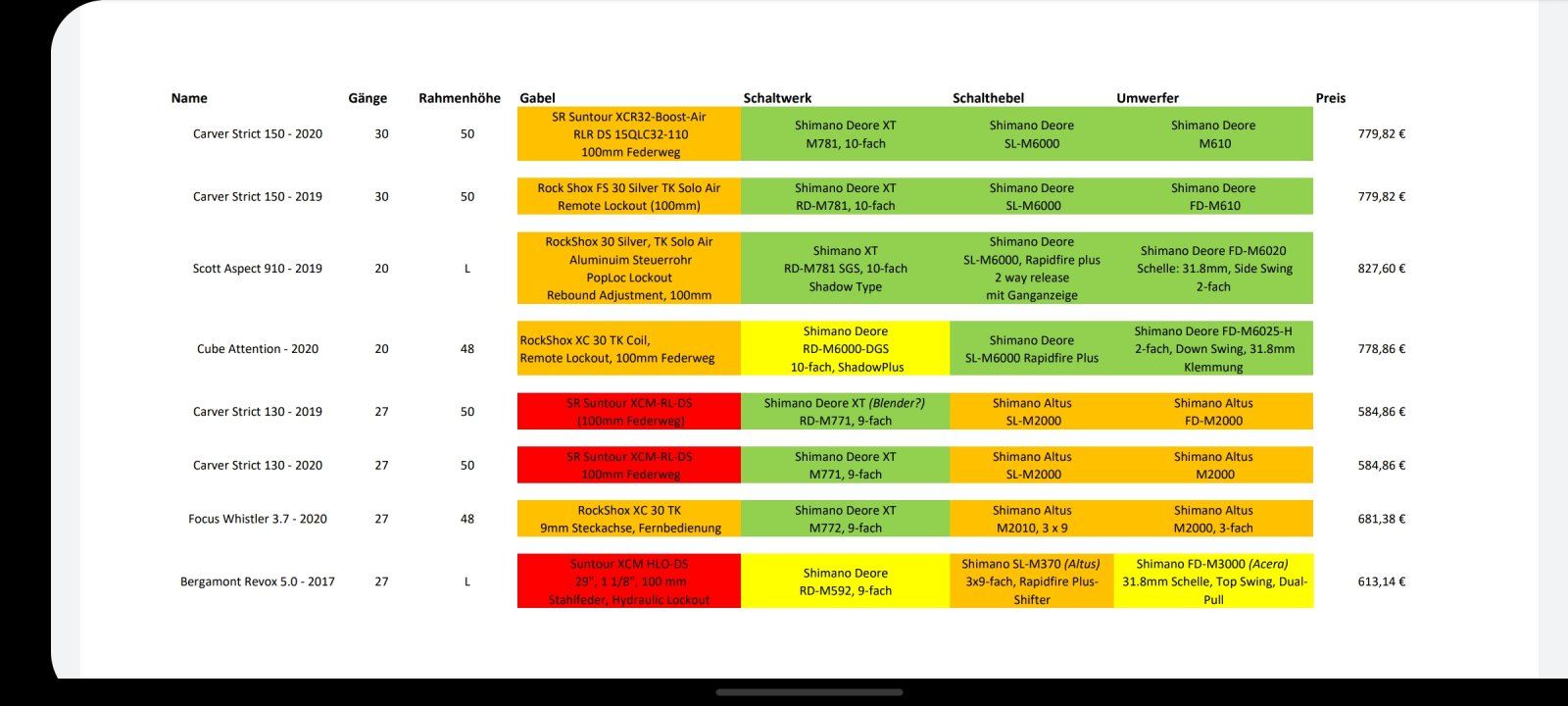

Und jetzt wird es wild ;) Da ich keinen Überblick mehr hatte, habe ich ne kleine Tabelle erstellt und die jeweiligen Teile farblich "bewertet". Die Tabelle diente lediglich meiner Übersicht und evtl. der Vereinfachung der Beratung durch euch. Orientiert habe ich mich an diversen Quellen, die Farbmarkierungen der Gabeln habe ich z.b. aus dem hiesigen Kaufberatungsthread übernommen.
Bitte steinigt mich nicht, sofern irgendein Quatsch auftauchen sollte... Mein "Wissen" basiert auf wenigen theoretischen Erfahrungen.
Die Räder sind quasi in persönlicher Rangliste von oben nach unten genannt. Ich tendiere also aktuell zum Carver Strict 150 2020.
