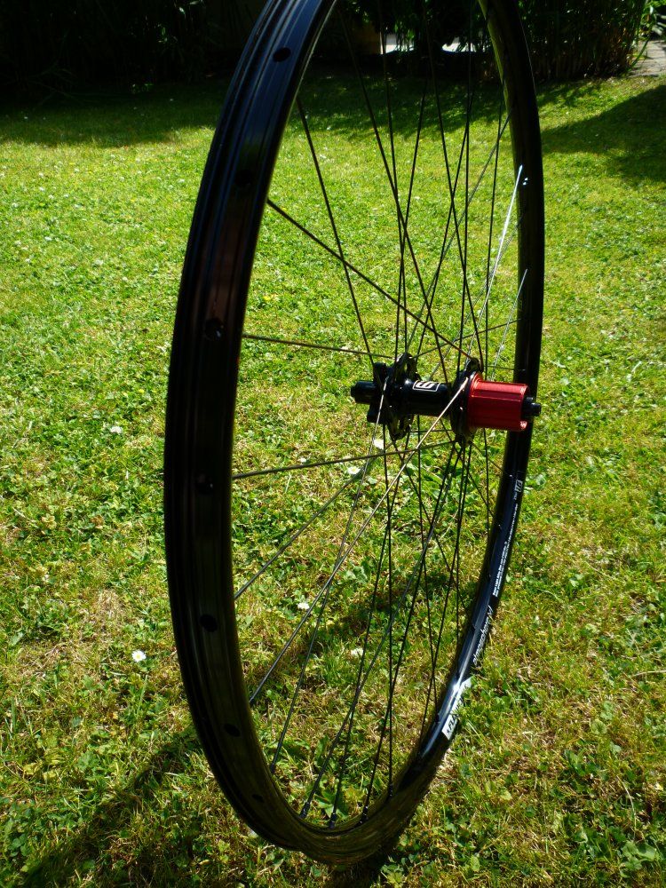

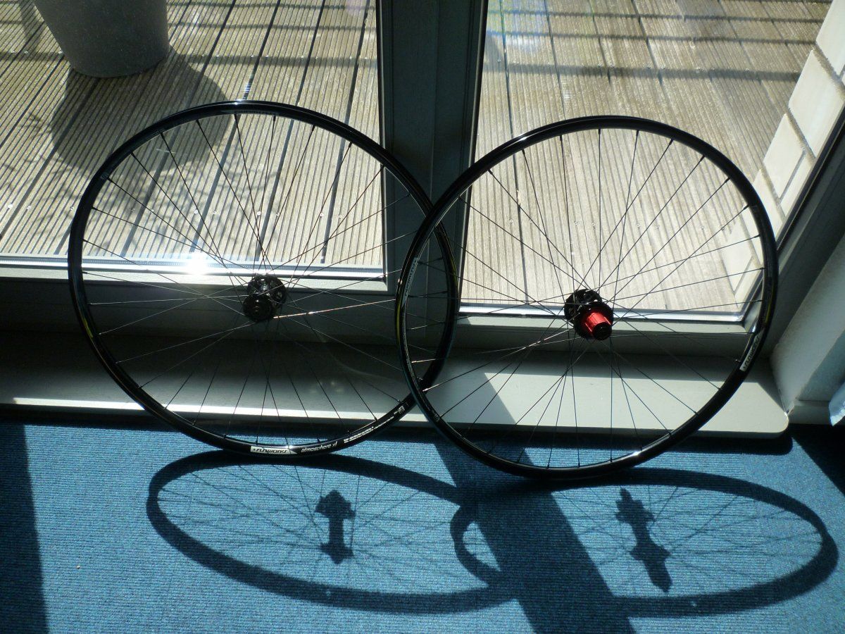

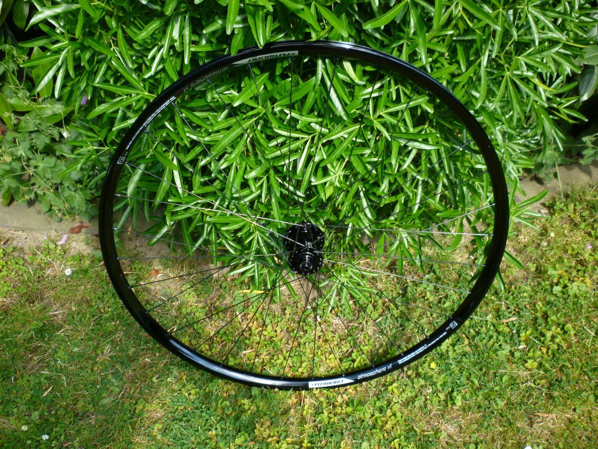

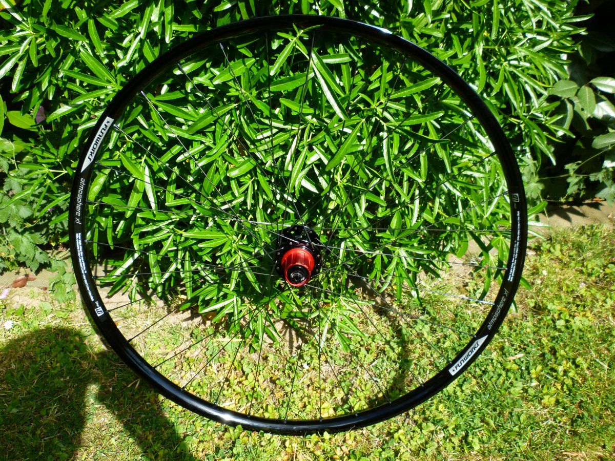

So,
der Laufradsatz ist heute gekommen. Eigentlich sollte er schon Samstag kommen aber DPD hat einfach nicht geklingelt :heul:.
Naja, auch egal. Also, Einspeichqualität ist ganz gut. So gut wie man es von der Maschine erwarten kann.

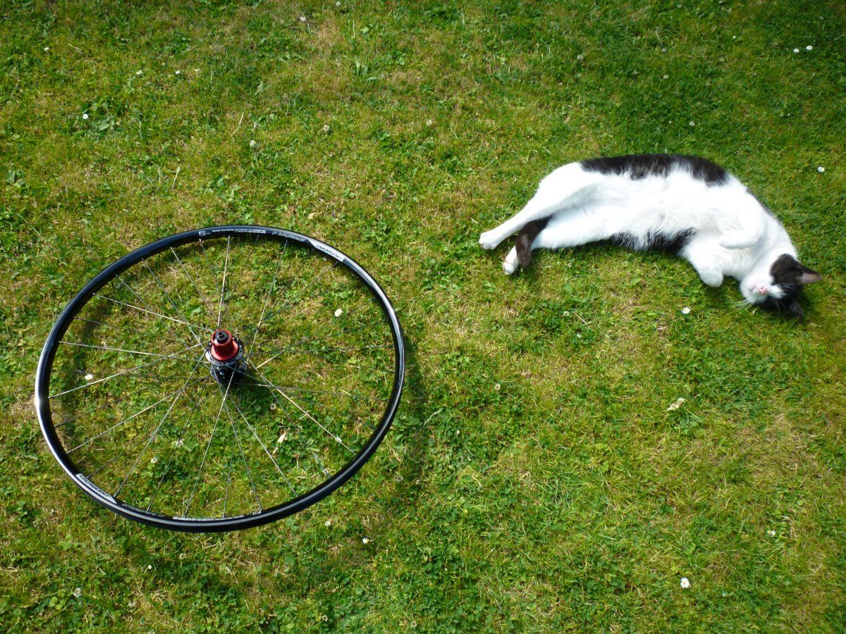

Hier erstmal die versprochenen Bilder: Leider hat meine Kamera irgendwie Probleme mit den Lichtverhältnissen.
Und nochmal mit Katze:
Dazu gibts Rim-Tape, Sealant und Alu-Ventile. Eins hab ich schon verlegt :D
Hier mal nen Video
Ton-Quali is leider nicht so bombe. Aber Full-HD :cool:
So, Montagebericht und Fahreindruck werden dann folgen
