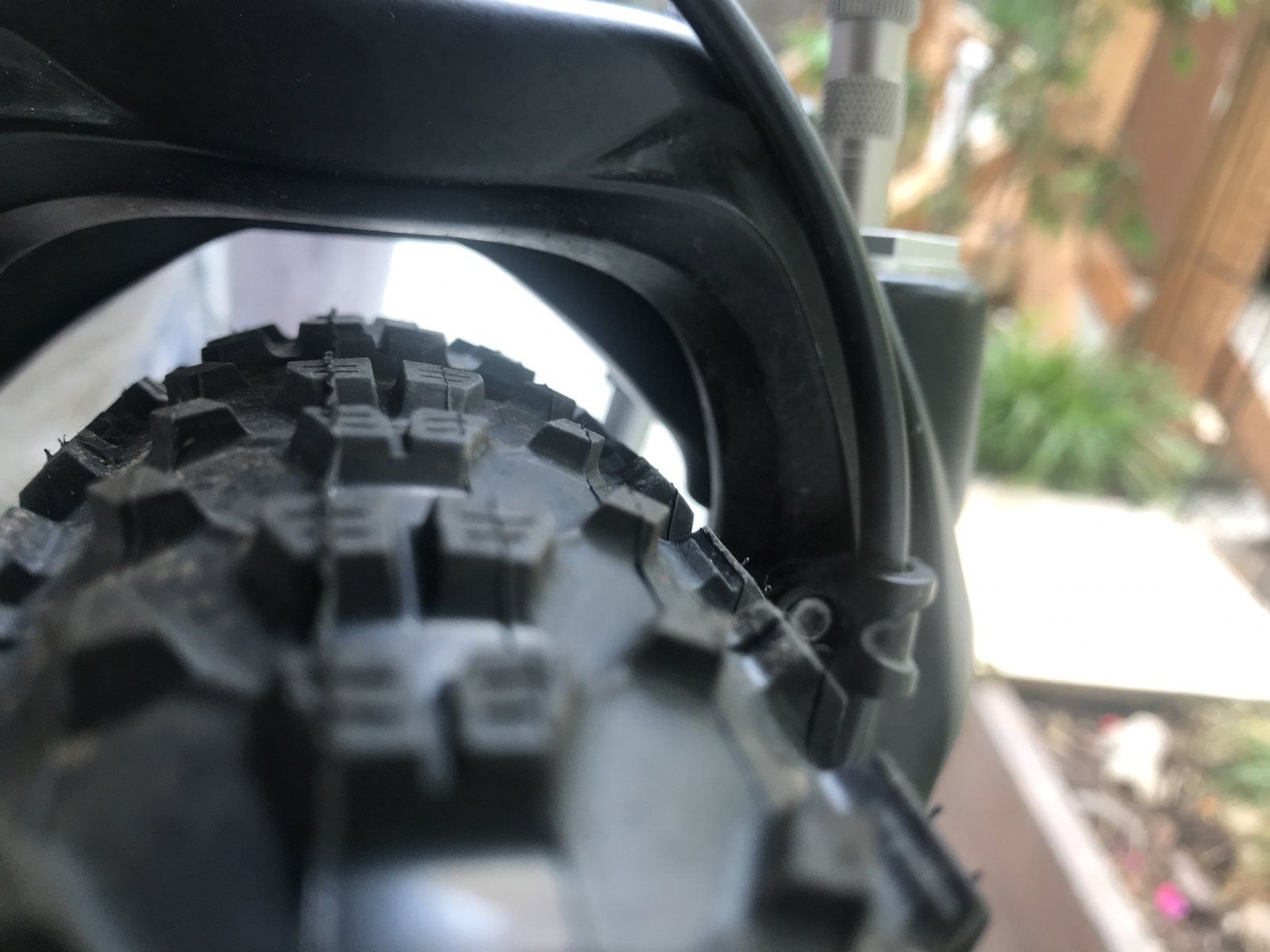

Das ist ein 2.2 Ardent 29“ in ner 32er 27.5 Fox komplett eingefedert. Mal als optischer Anhaltspunkt.
Hä? Sofern er keine Dorado oder ne andere upsidedown Gabel hat, bringt das komplette einfedern nix….oder hab ich jetzt nen Denkfehler?
Ja, Du hast einen Denkfehler. Selbst bei den 29 Zoll Federgabeln kommt das mit dickeren Reifen häufig vor, z.B. die Gabelkrone einer Fox 34 Rhythm druckt den montierten Mudhugger bei voller Einfederung stark in das Profil eines 29x2.5 Maxxis Shorty, so dass sich der Reifen nicht mehr dreht.
