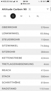

Geodaten vom Alti hab ich mal angehängt. Der Vorteil hier ist dass ich es durch das Ride9 von Rocky steiler stellen konnte seitdem ich die 170er Gabel drin hab.
