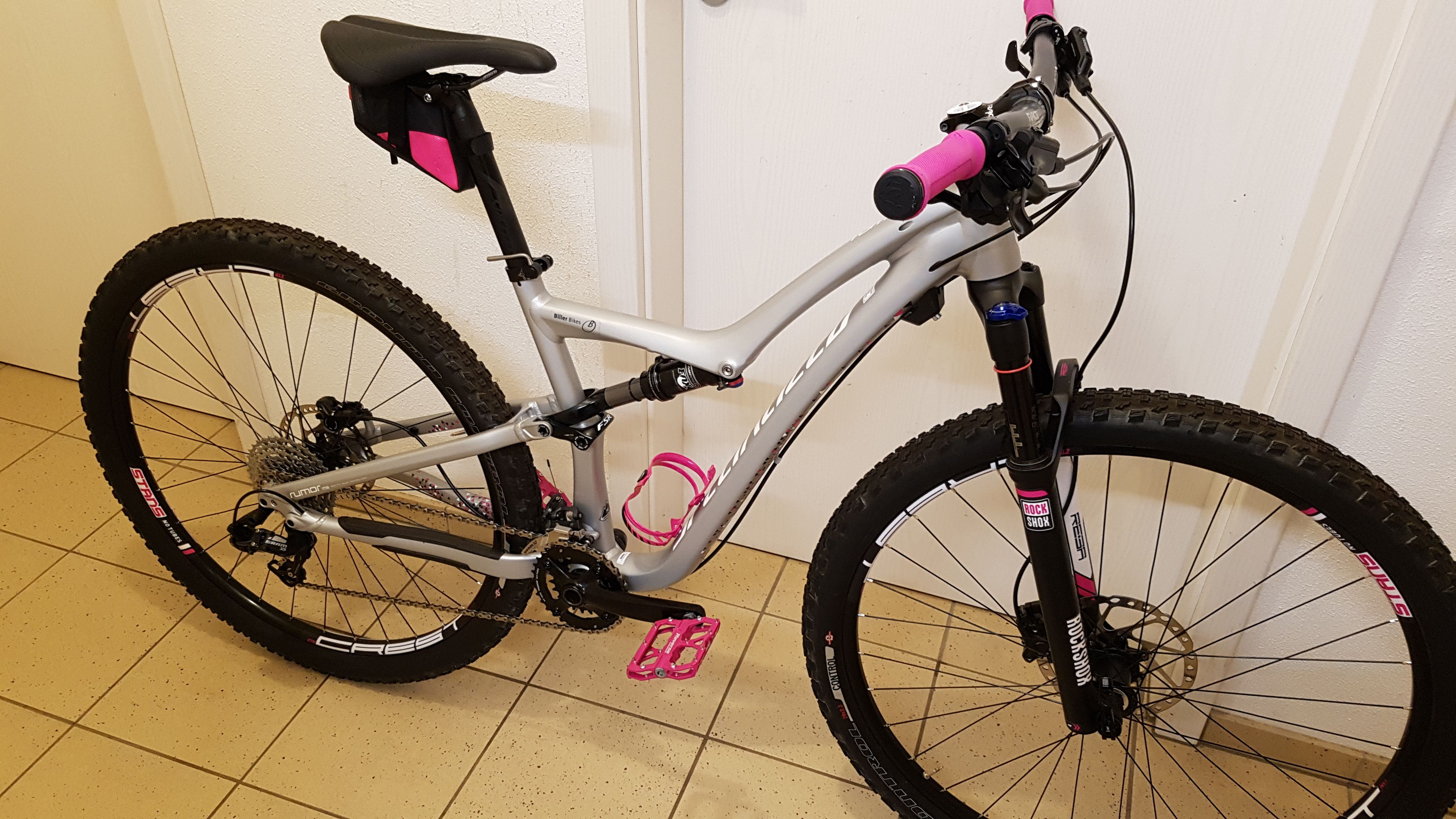

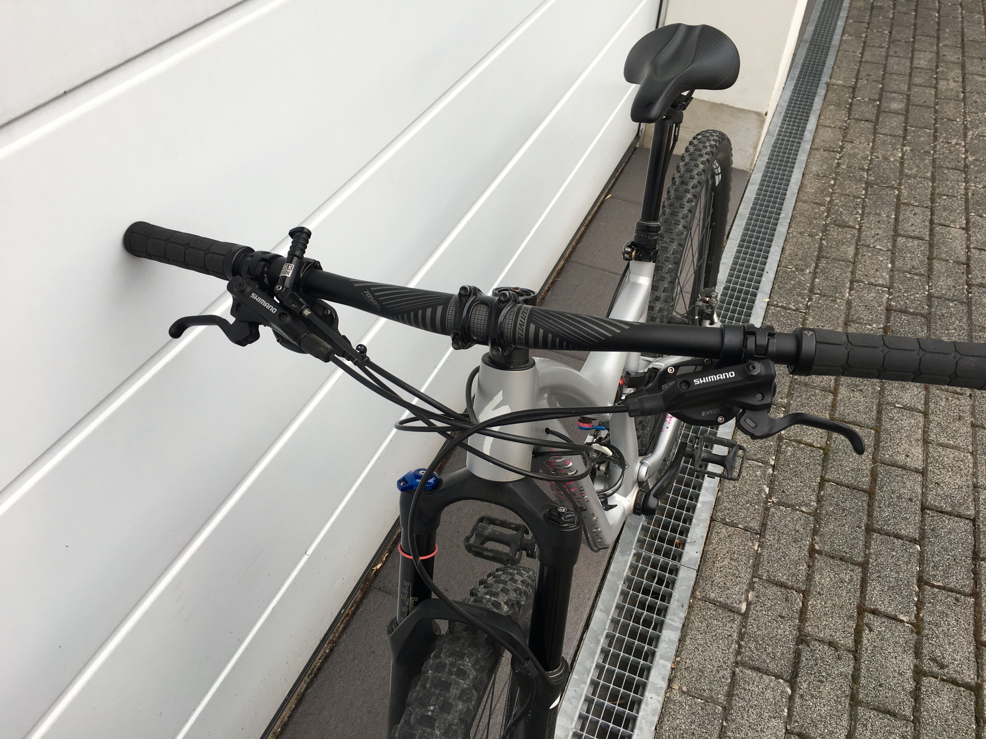

nachdem ich für meine Frau Anfang des Jahres einen Crosser zusammengebaut habe, bekommt sie nun ein Mountainbike. :D
Nach langem Überlegen haben wir uns für ein gebrauchtes Specialized Rumor Comp 29 von 2015 entschieden. Größe M, gebraucht gekauft mit Reverb Dropper und ansonsten im Serienzustand mit 2x10 und Deore-Bremsen.
Die Basis (Fullyrahmen mit Fox-Dämpfer und Rock Shox Reba RL) bleibt, aber ansonsten werde ich das Rad auf 1x Schaltung und aktuelleres Handling umbauen. Habe schon einige Neu- und Gebrauchtteile hier liegen... in 2 Wochen zum Sommerurlaub soll das gute Stück fertig sein.
Die erste Überraschung war schonmal, dass das Rad ein GXP-Innenlager hat und nicht PF30, wie in den Specialized Anleitungen von 2014/2015 steht... somit kann ich leider die vorhandenen PF30-Carbonkurbeln nicht verwenden... :rolleyes:
Außerdem brauchen wir ne kürzere Dropper Post, weil die 125er Reverb ca. 2 cm zu lang ist für meine Frau...

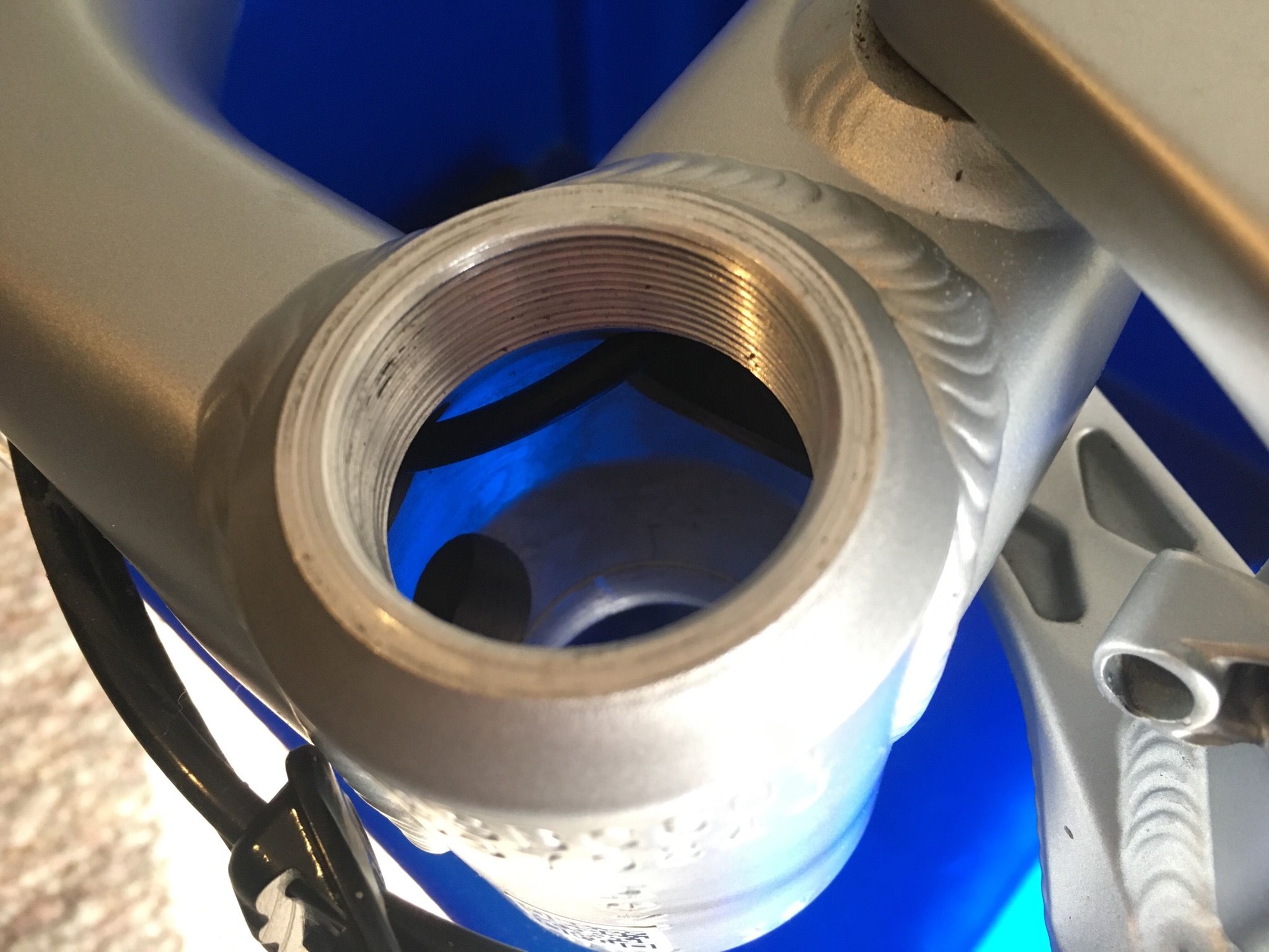

YES! Ich hab heute das Rad zerlegt und ein bisschen getüftelt. Glücklicherweise ist im Tretlagergehäuse soviel Platz, dass ich den Zug einer internen Variostütze am Innenlager vorbei verlegen kann. Der Zug kommt dann anstelle des Umwerferzuges am Steuerrohr raus.
Ich muss also NICHT den Rahmen anbohren! :D
Und: Ja, das DUB-Lager passt noch rein!

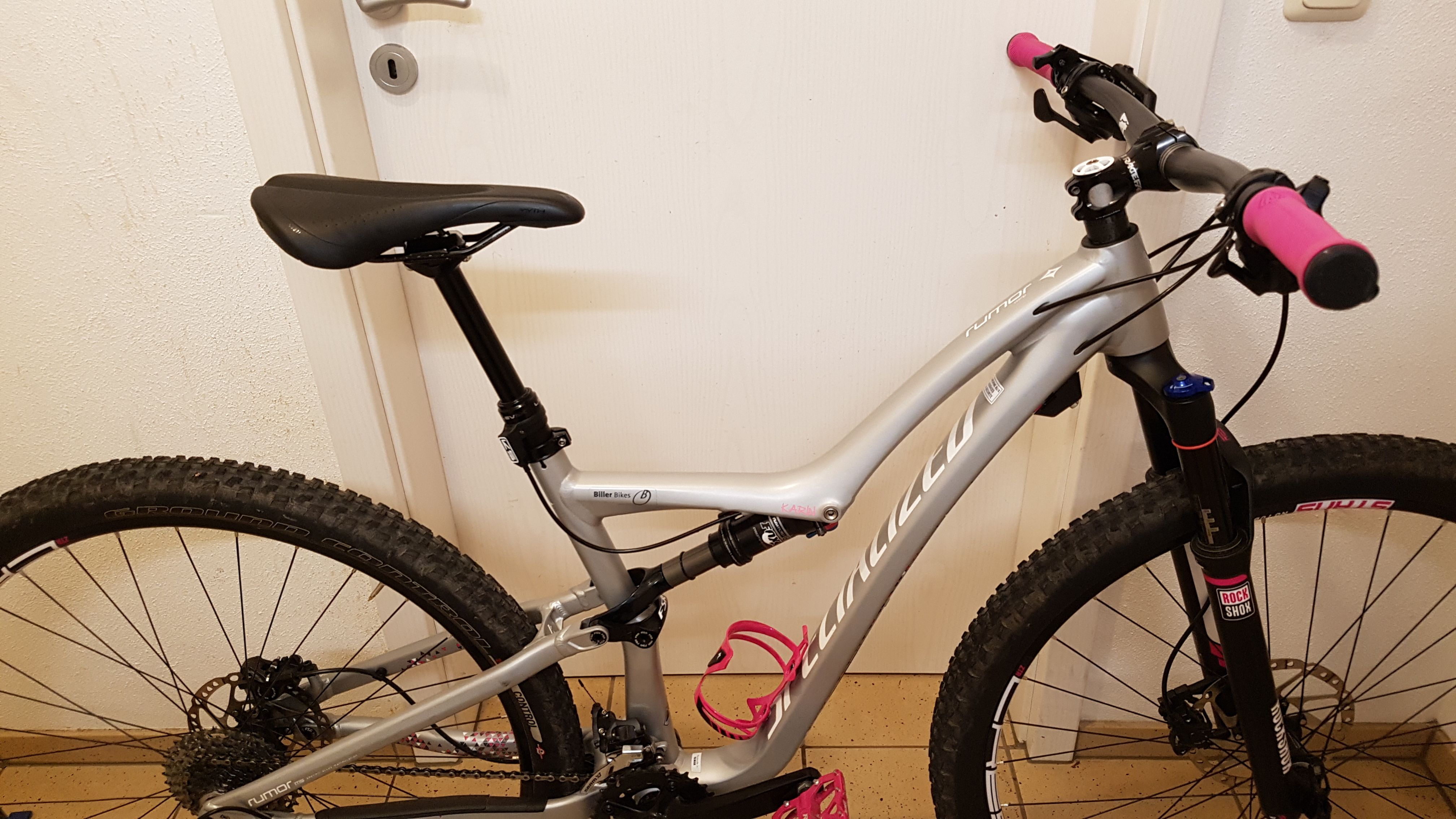

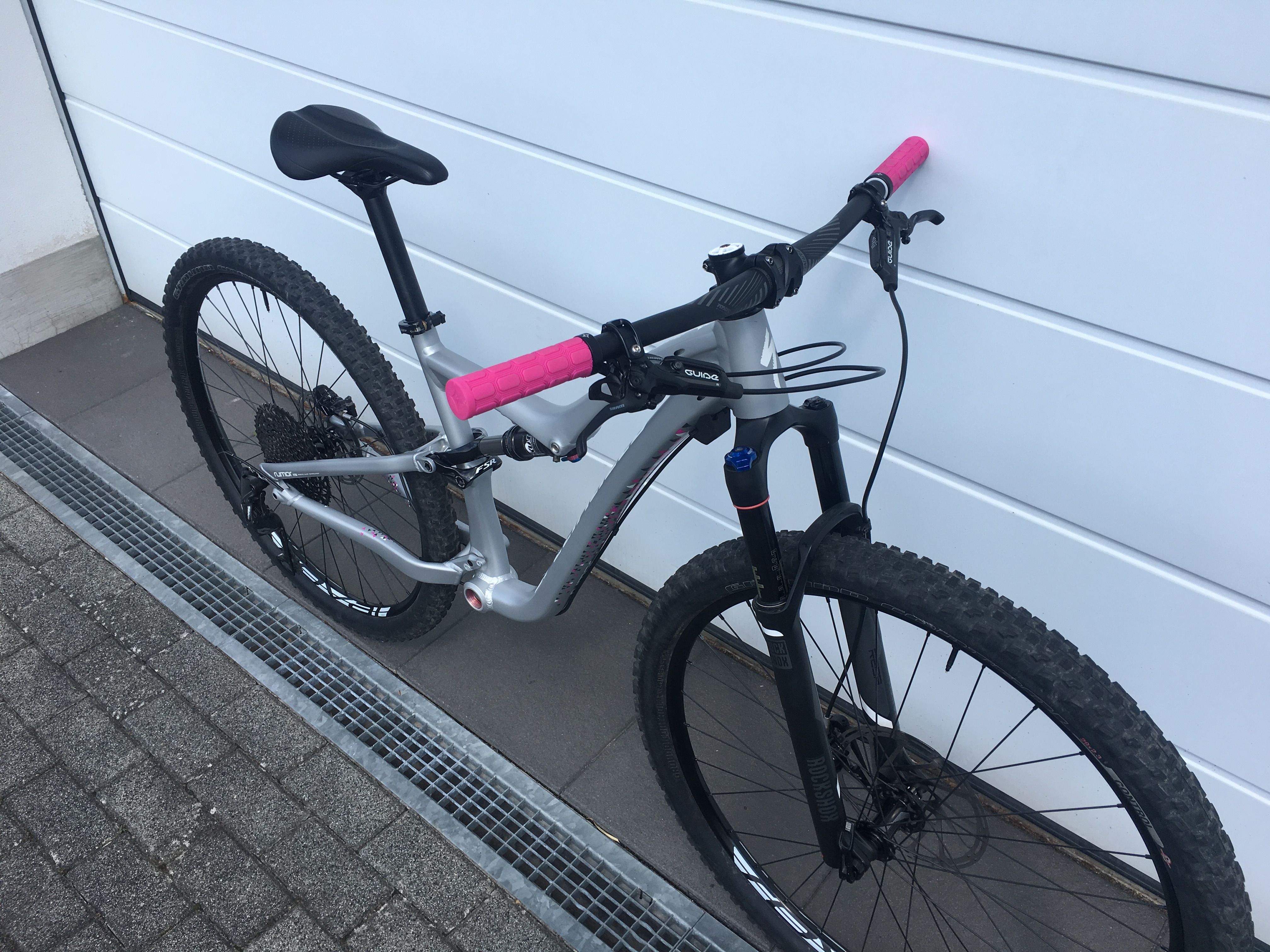

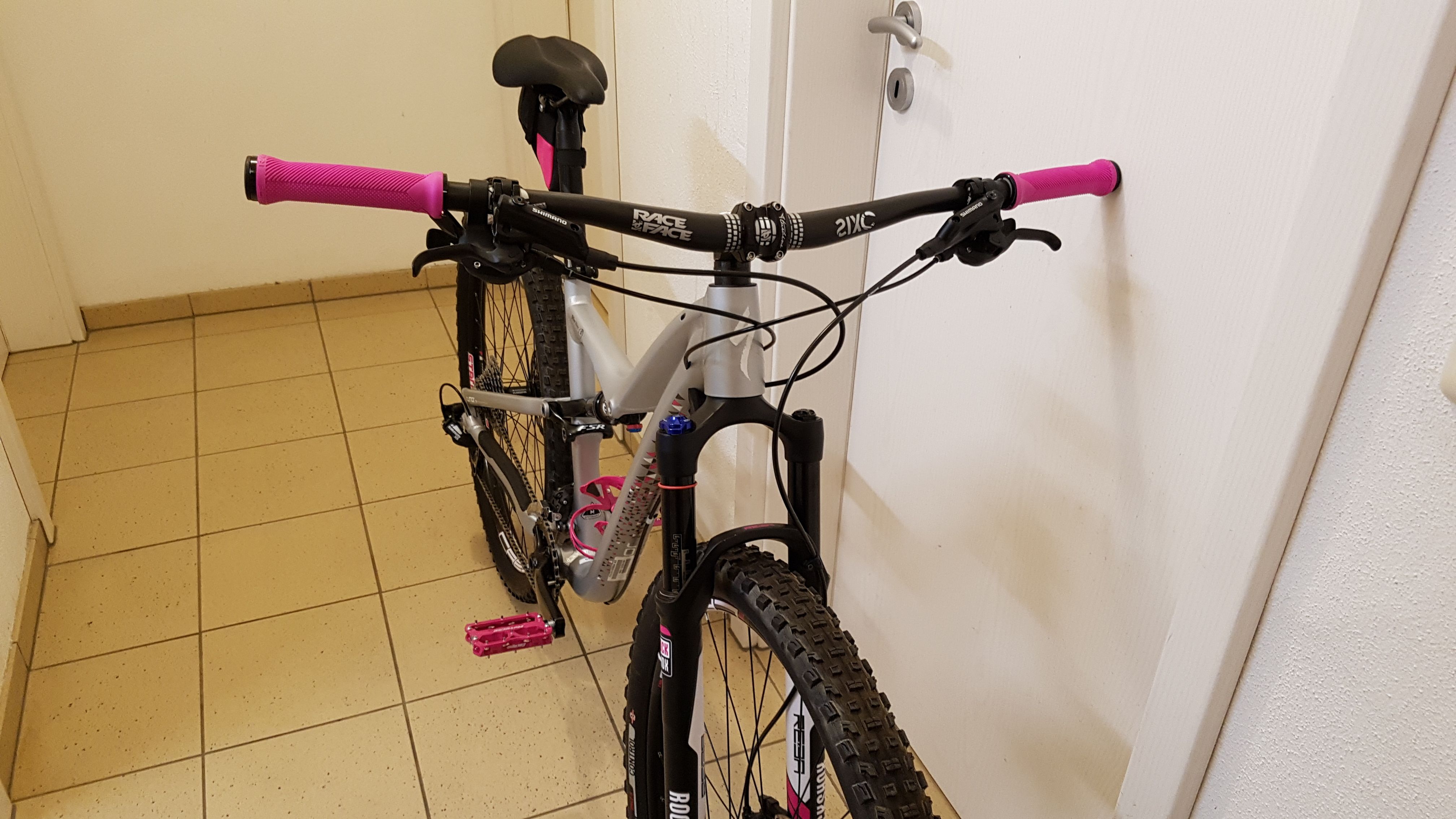

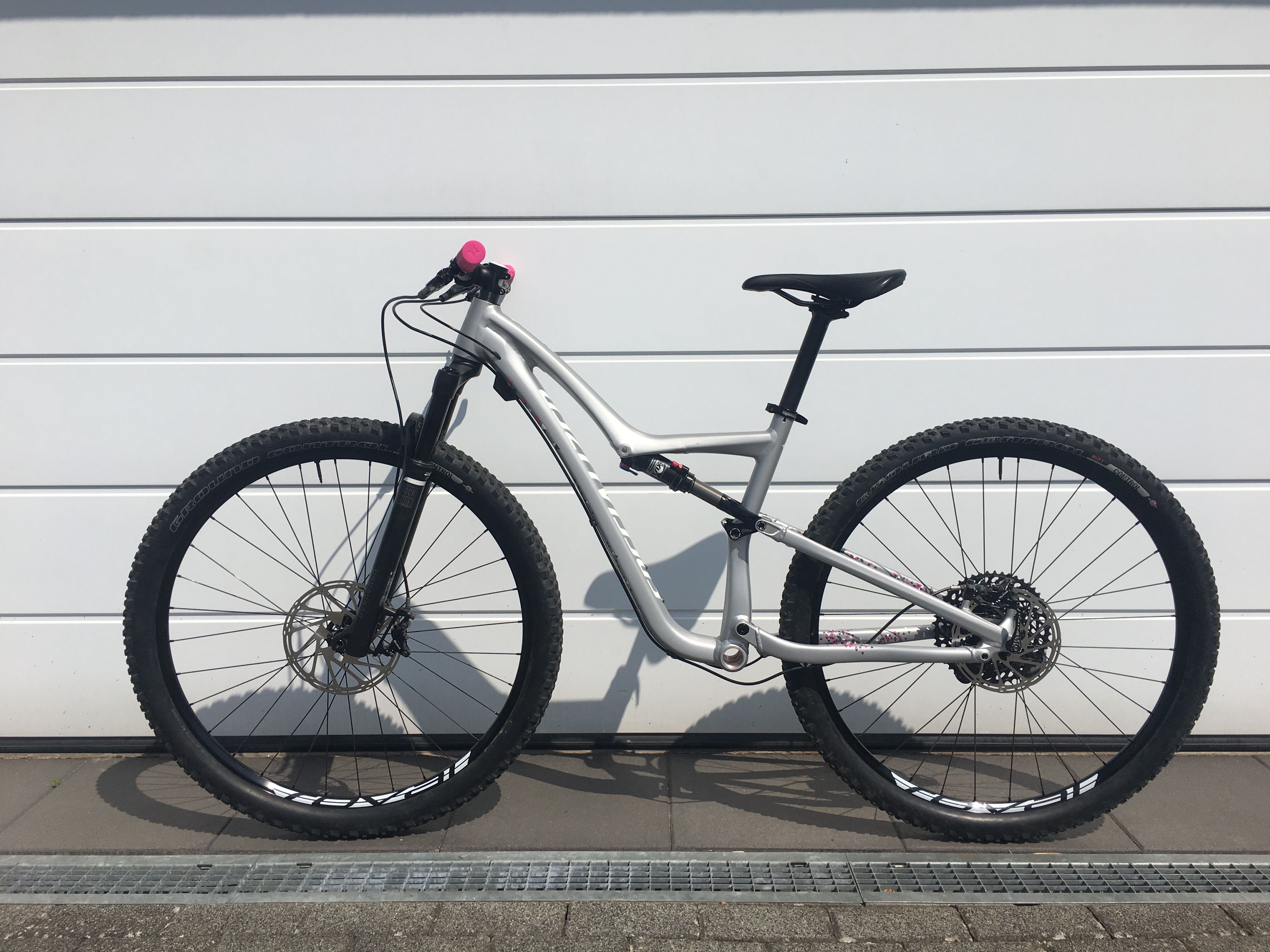

So, hier der aktuelle Zwischenstand.
Es lief einiges nicht wie geplant... die Specialized Command Post IRcc 100 mm passt leider noch weniger wie die Reverb. Mit dem internen Zugverlegen hat alles geklappt, dann hab ich gemerkt, dass die Stütze unter dem Kragen viel zu lang ist, auch wegen des Auslösemechanismus. Durch den Knick und das Lager im Sattelrohr konnte ich sie noch weniger versenken, als die Reverb. :(
Habe jetzt erstmal eine starre Stütze verbaut und wenn der Rest fertig ist, wird anprobiert und vielleicht kommt die Reverb wieder rein.
Das nächste Problem: DUB Innenlager für BSA brauchen ein 12-Zahn-Werkzeug. Hab ich nicht da, muss mir noch das Park Tool BB-79 bestellen.
Immerhin habe ich im Bike-Markt einen XD-Freilauf für den Radsatz bekommen (Specialized Hi/Lo / Formula Naben). Den hab ich eingebaut. Ausserdem bin ich günstig an eine gebrauchte GX Eagle gekommen. Kassette und Schaltwerk sind montiert, Trigger auch nur nen neuen Innenzug brauch ich noch.
Die SRAM Guide R hab ich montiert inklusive 200/180er Scheiben. Frisch entlüftet und neue organische Original-Beläge drauf. Die Reifen hab ich tubeless mit bc-Ventilen montiert.
Außerdem alles geputzt und gefettet.

Danke für die Blumen und die Info! Ich habe zwischenzeitlich eine Kind Shox LEV Integra mit 100 mm Absenkung im Bikemarkt gekauft. Die baut ausreichend kurz und sollte funktionieren. Dazu kommt dann ein Specialized SLR Hebel an den linken Bremshebel dran. Dienstag abend ist Bastelzeit. :)
