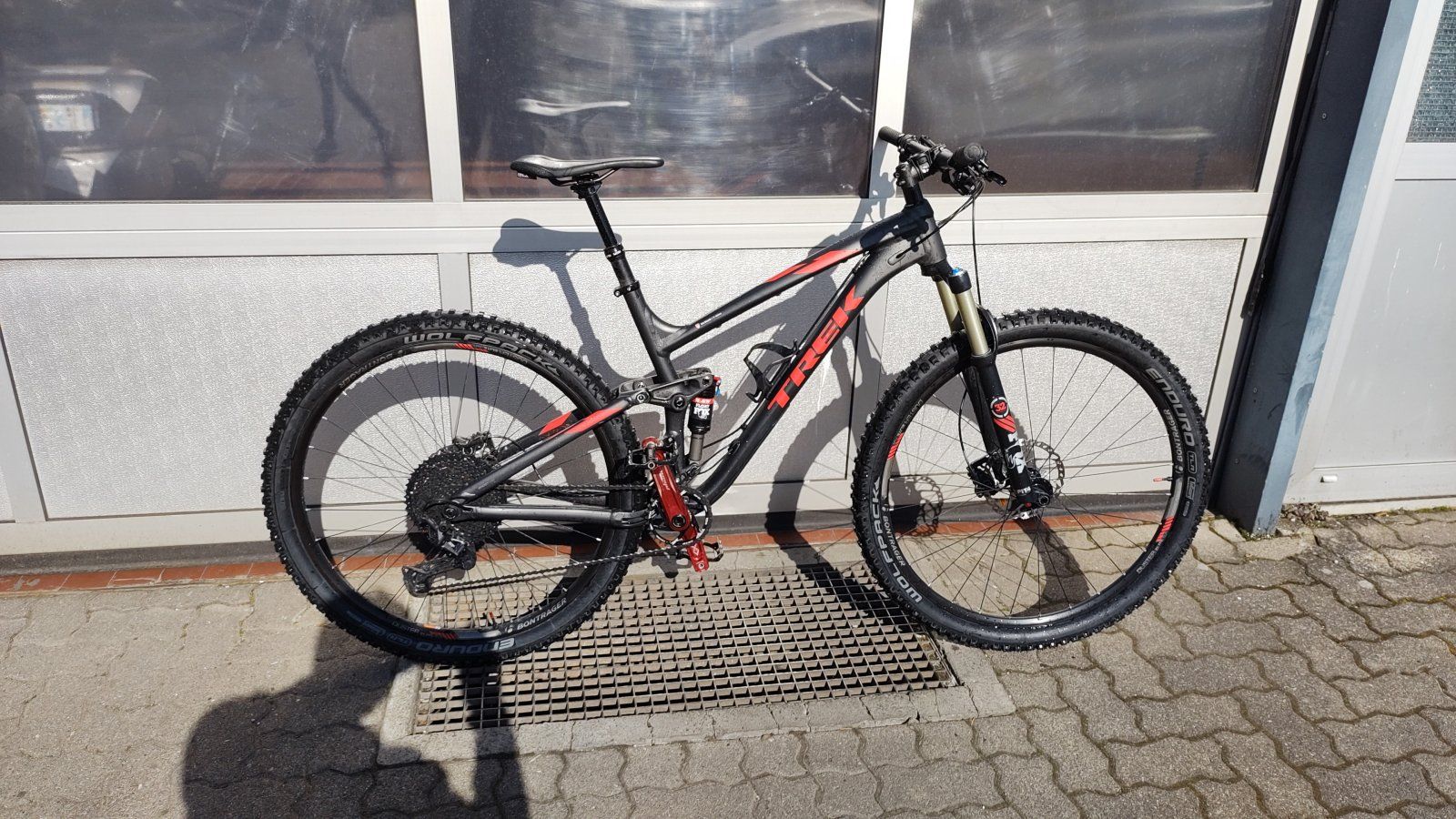

Bilder mit mehr Details hab ich nie gemacht.
Super Danke dir! Ich hadere nämlich auch ein wenig ob ich umbauen soll oder nicht. Einerseits bracuht den Umwerfer vorne ja kein Mensch aber andererseits ist die nutzbare Bandbreite mit 2x10 (ich habe hinten allerdings auf 11-40 umgerüstet) doch ein wenig größer.
Kurze OT Frage noch zu den Fotos: Hast du an dem Bike die Farbe der Decals bzw am Hinterbau geändert? Mir fehlt da ein wenig das Silber. 🤔
Ist ein Schweizer-Modell, vllt. wurden die anders ausgeliefert?
Interessant .. ist schon möglich. Mein 2016er sieht jedenfalls so aus wie jenes das du in Post#1 verlinkt hast.
EDIT:
Hab's gerade gelesen ... offenbar gab es 2 Farbausführungen
Matte Trek Black
Matte Dnister Black/Red
Ist mir nie aufgefallen, weil ich immer dachte, dass das zu dem einem Bike gehört. 🤦‍♂️
