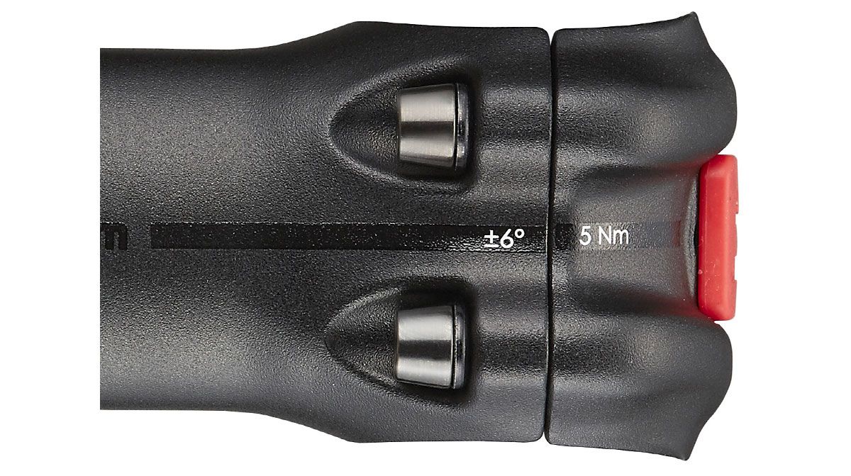

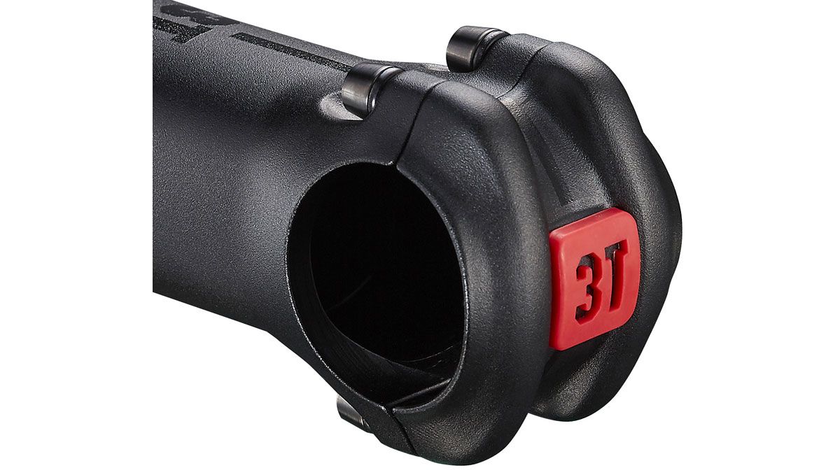

Na ja o.k.,aber wegen 20 oder 30 Gramm?
Die 3T Vorbauten haben schon länger Torx Schrauben,was wohl auch die Zukunft sein soll.
Gruss

Es sind >50 Gramm - Kleinvieh macht auch Mist :D (87 Gramm zu 141 Gramm)
Im Ausliefierungszustand wog das Bike mit einem 650b Laufradsatz 9,8KG; ich habe insgesamt 1.4KG Gewicht eingespart. Der größte Teil kam von den Laufrädern, Umrüstung auf Tubeless und den Kurbeln.
Es geht um die Positionierung der Schrauben. In den aktuellen 3T Vorbauten sind sie zum Fahrer gerichtet und im Vorbau teilweise versenkt. Da komme ich mit einem normalen Drehmomentschlüssel nicht dran. Und bei einem Carbonlenker ist für mich das Drehmoment am Vorbau sehr wichtig ?
Anhang anzeigen 1089040Anhang anzeigen 1089041
Wer kommt den auf so Blödsinn mit den Schrauben..

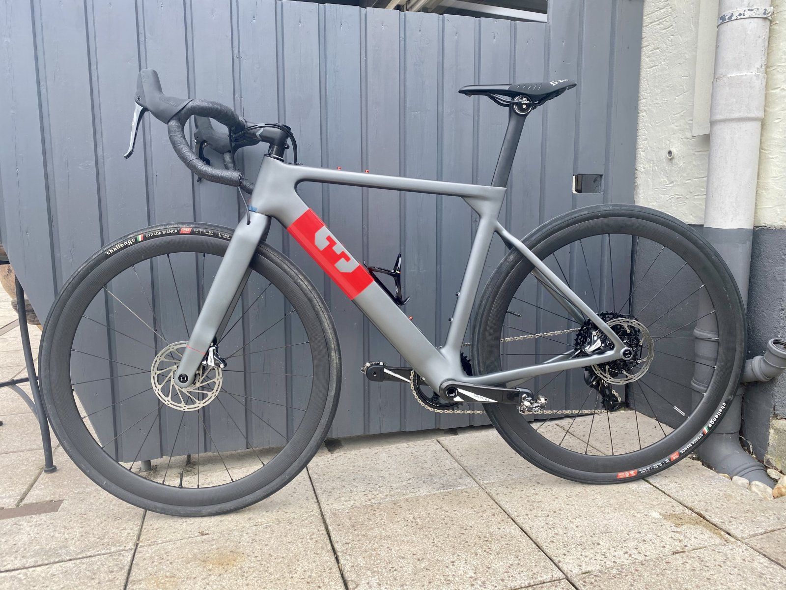

Hallo in die Runde!
Ich bin seit vergangenem Wochenende auch auf einem Exploro unterwegs und die ersten 100km sind gefahren. Direkt rausgeflogen sind Lenker, Vorbau und Laufräder. Bisher werden alle Erwartungen erfüllt, nur Sattel und Bremsscheibe vorne werden noch getauscht. In Sachen Reifen bin ich noch auf der Suche...

Den originalen Superergo Alu-Lenker habe ich gegen einen Newmen Advanced Carbon 318 getauscht. Der Alu-Superergo ist trotz Abflachung im Oberlenkerbereich merkwürdig rund und hat mir nicht gefallen. Kann sein dass die Carbon-Variante eine andere Form hat bzw. es greift ja auch jeder anders :) Der Newmen passt super, ist leichter und dämpft mehr und wird im Vergleich zu Alu nicht ganz so kalt im Winter --> wunderbar! Das grauenhaft dünne Plastik-Fizik-Lenkerband ist Supacaz gewichen.
Den passenden Newmen Vorbau gabs zu einem guten Kurs und der originale 3T-Vorbau (mit den Schrauben hinten) lässt sich mit meinem Drehmomentschlüssel nicht richtig nutzen. M.E. eine Fehlkonstruktion. Steht zum Verkauf, wenn jemand Interesse hat... 😂
Wenn die passenden Klemmen für die Sattelstütze hier eintreffen, kommt ein Selle Italia SLR drauf. Der hat ovale Carbonstreben und das passt nicht mit den normalen Klemmen.
