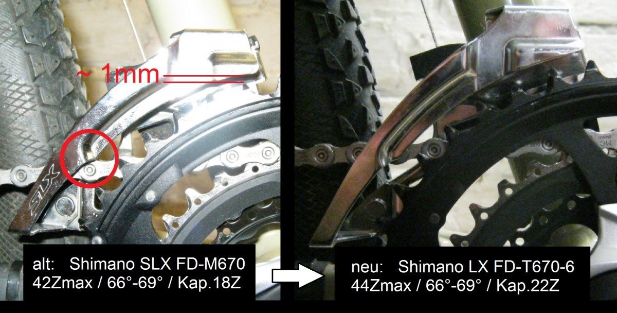

Den Umwerfer habe ich auf etwa einen Millimeter über den Zähnen des größten Blattes montiert (tiefer geht einfach nicht/siehe Bild), die Leitbleche stehen parallel zu den Blättern.

Schalte ich nun vom mittleren auf das kleinste Blatt runter, so tut sich nichts!
Die zur Kette hineinreichende Prägung/Ausformung des äußeren Leitbleches (siehe Bild, Kreis) vermag die Kette nicht vom mittleren auf das kleinste Blatt zu schieben, da letztgenannte einfach darunter hindurchläuft. Hierfür muß ich nun erst über annähernd die gesamte Kassette auf das zweitgrößte Ritzel (also hinten!) zurückschalten! Erst dann hat die Kette Kontakt zum Blech und springt auf das kleinste Blatt herunter.

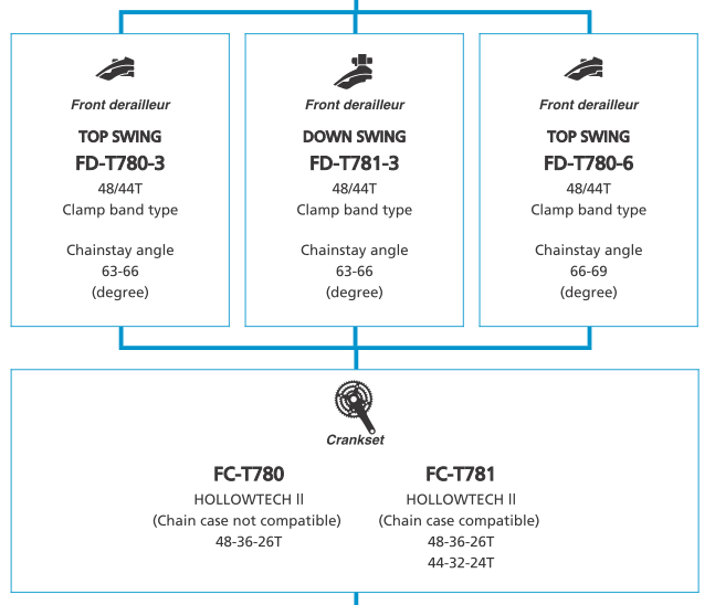

Der (XT) Umwerfer FD-T780/781 ist für Trekkingräder und die passenden Kurbeln dazu haben 26-36-48 oder 24-32-44 Zähne. Der sollte doch passen.
Aber was versprichst du dir von einem 5% größeren größten Gang? Wenn dir 42/11 jetzt schon zu klein ist, dann wird dir 44/11 auch nicht viel bringen. Vielleicht bist du mit 26-36-48 besser dran?

So, um das ganze mal abzuschließen - trotz Streik gab's heut Post:
hab mir letztlich den Shimano LX FD-T670-6 bestellt, der passt und schaltet wie 'ne Eins!
Wie man unten (an der deutlich weiter herunterreichenden Ausformung des äußeren Leitbleches) sehen kann, waren hier nur zwei Zähne Unterschied tatsächlich nicht zu unterschätzen.
Montage und Einstellung des LX liefen wie erwartet problemlos.
Auch der von mir angepeilte Zugewinn an Übersetzung hat auf meiner heutigen Hausrunde für ordentlich Vortrieb gesorgt - die Aktion "Antrieb grundsanieren" war also, nach ein zwei Hürden, ein Erfolg!
Ich danke nochmals allen beteiligten Hinweisgebern und Ideengärtnern für ihre Unterstützung und wünsche euch allen eine unfallfreie Saison 2015!
