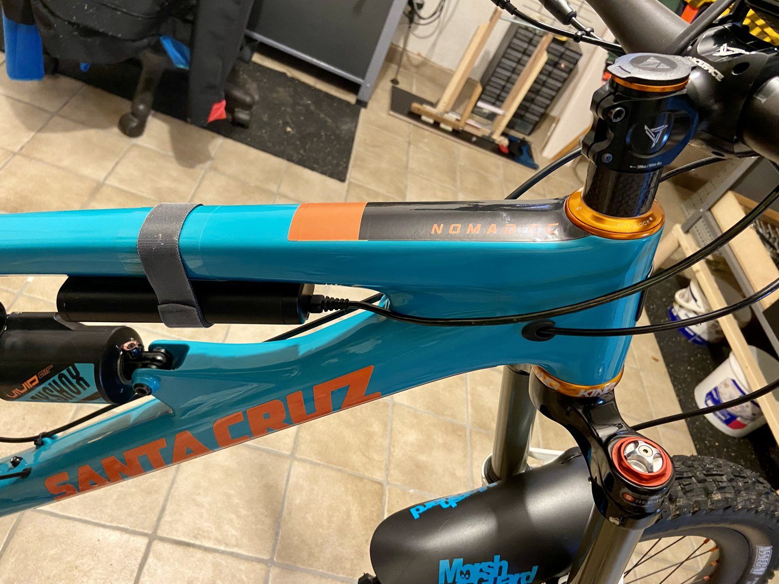

Die Akkubefestigung bereitet mir auch noch Sorge. Ich habe den langen 10000er Akku. Bis jetzt auf dem Oberrohr, oder unter dem Oberrohr angeklettet. Damit bin ich nicht ganz zufrieden. Deshalb überlege ich noch eventuell eine Fidlock-Wekzeugtasche am Getränkehalter anzubringen und den Akku da rein zu packen.
