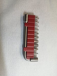

Gabelzugklemmschraube hat glaub auch hex2,5 und da wirds schwer, eine Linsenkopfschraube zu nehmen, es sei denn, man dreht den Kopf kleiner.
Ne, also es gibt schon einige Fälle, da braucht man den, sowohl wie den 2er. Gerade wenn man mehrere Bikes hat oder der rollende Mechaniker ist.

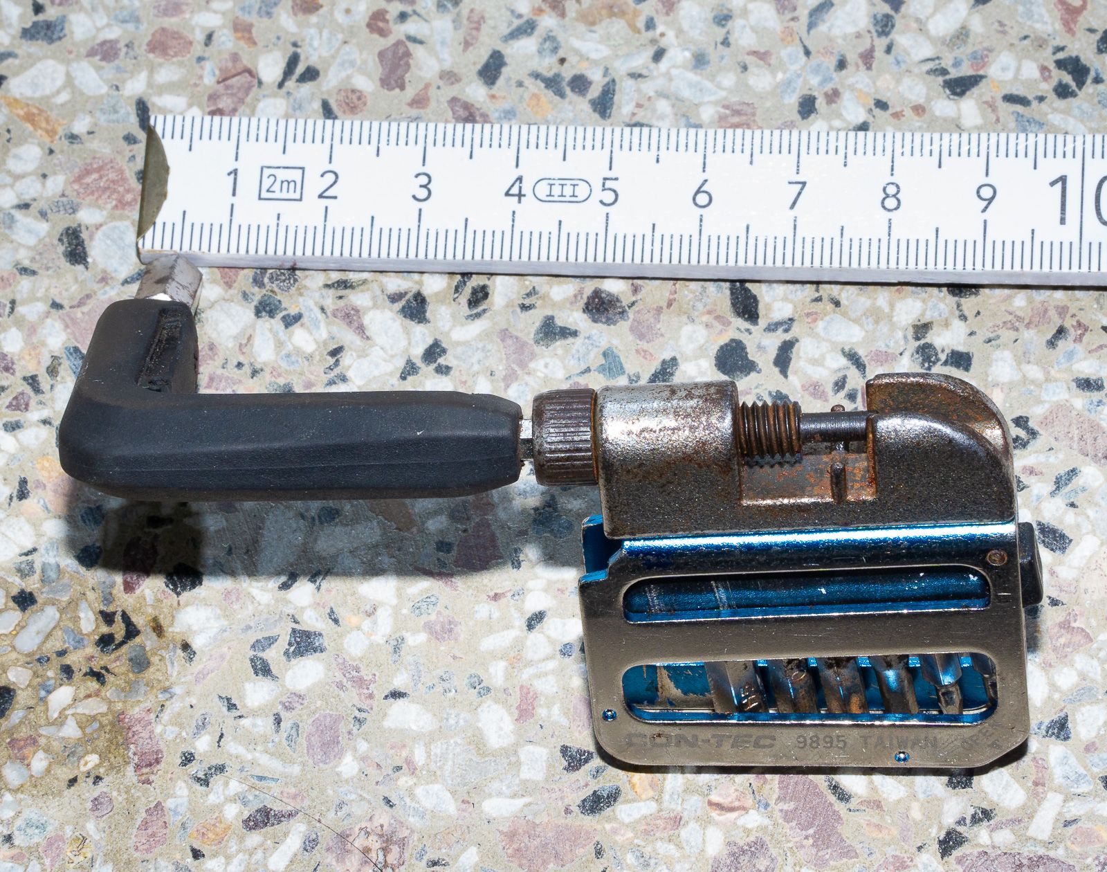

Die Verbindung zum Gummi Bithalter ist Betriebsgeheimnis, hab ich noch nicht patentieren lassen, daher kann ich das nicht verraten :D
Wenn du dir beim Contec PG1 das Blaue Gehäuse ansiehst, wirst du einen Schwarzen Pin bemerken, diesen musste ich entfernen, um den Bithalter auszubauen.
Das Loch hat mich bei der Lösung inspiriert. Leider kann man das Loch nicht vergrößern, da die Bits in voller Länge im Bithalter stecken. Man muss den 1,5mm schmalen Raum zwischen den Bits nutzen.
Draht hat nicht funktioniert, weil der nicht vernünftig gehalten hat. Gummi hat besser gehalten, aber das Reinschieben vom Schlüssel erschwert.
Der Mittelweg sind Kunststoffkabelbinder.
Genug Reibung um den Schlüssel zu halten, aber Formstabil genug um den Schlüssel einfach einzuschieben.
Da es keine 1,5mm schmalen Kabelbinder gibt, habe ich einfach den kleinsten den ich finden konnte genommen und etwas schmaler geschliffen.

Ähm, nein. Die Aufnahme für die Bits am Inbus ist gemeint.
Achso, da haben wir beide dich falsch verstanden.
Das ist ein Serienteil, der steckt im Schwarzen Gummi drin:
