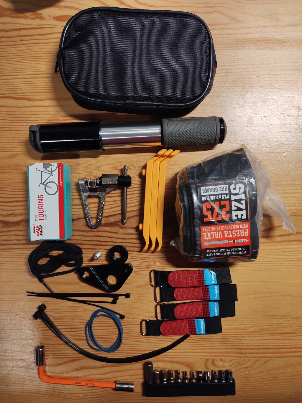

Der Daysaver hat mich dazu gebracht nochmal mein ToolSet im Bikerucksack zu überdenken, hier das Ergebnis:
Bis auf die Pumpe und den Schlauch kommt alles in die schwarze Tasche. Habe mehr Wert auf gute Tools und Performence gelegt als auf klein und leicht. Grund ist, das bei einer Panne die Nerven eh ggf. schon angespannt sind und dann die Tools nicht für mehr Frust sorgen sollen. Im Flickzeugpäckchen liegen noch vier Kettenglieder und ein Kettechschloss. Denke auf dem Bild ist alles zu erkennen.​
Warum kein Daysaver?
Die Idee finde ich sehr gut. Die speziellen Bits und auch der Preis haben mich (noch) abgehalten. Das geringe Gewicht war mir nicht wichtig wie schon geschrieben. Dafür habe ich 2x den Adapter 5mm auf 4mm Bits auf einen L-Schlüssel gesteckt. Musste etwas die Farbe abkratzen da die Adapter nicht bis Anschlag drauf gingen. Bits habe ich gewählt: Hex 8, 6, 5, 3, 4, 2.5, 2; PH2; Schlitz 0.6x4.0; TX10, 25, 30. Habe noch leere 12er Bithalter und kann so beliebig erweitern.
Änderung zu vorher?
Das Multitool flog raus, dafür kam der L-Schlüssel mit Bits und der Kettennieter.​
Sehr schöne Zusammenstellung von Tools. :daumen:
Ist das wirklich ein Bitadapter auf 4mm Bits? Sieht auf dem Foto auf, wie der PB-Swiss Adapter auf "normale" 1/4 Zoll (6,3mm) Bitgröße...
Gruß Marc
Gruß Marc
@mhedder: Danke für den Hinweis, habe es korrigiert, ist natürlich 5mm auf 1/4" Bits
