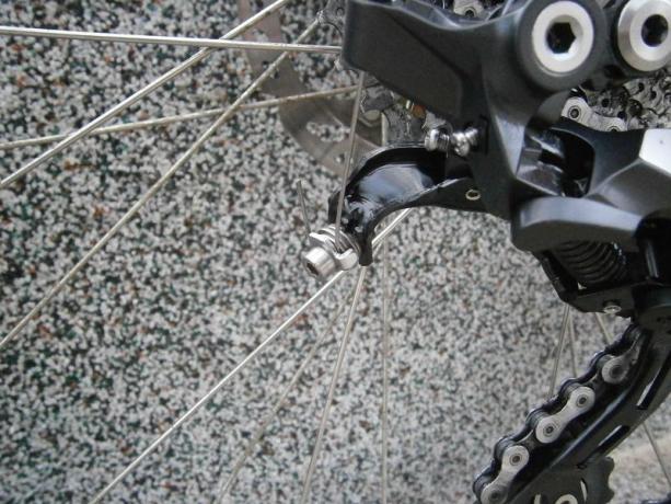

Naja, ist nichts Dickes.
Ich hab halt ein paar Unterlegscheiben drunter getan und mit einer etwas längeren Schraube befestigt.
Problem ist, das sich das Ganze dreht, beim fest ziehen. Da hab ich halt mit einer Zange das Klemmblech fest halten müssen.
Also quasi in einer Hand den Inbus, in einer Hand die Zange und mit einer Hand das Schaltseil fixieren. :confused:
Das ist bei diesem, oben angesprochenen, Adapter etwas besser gelöst.

Ich hab das heute testweise auch mal gemacht und muss sagen, dass es jetzt spürbar besser schaltet, selbst wenn mich das vorher nicht sonderlich gestört hat. Lohnt sich also die Modifikation. Bei mir mussten eine Mutter und zwei Beilagscheiben herhalten:
Und das läuft jetzt perfekt? Wenn ja, gib mir mal die Bauhöhe von Mutter mit den Scheiben, dann fräs ich mir mal ein Unikat. :D
Ja das läuft jetzt wirklich nicht zu unterscheiden von einem normalen, gut eingestellten 9-fach Antrieb.
Ich vermute aber die exakte Höhe ist individuell und liegt irgendwo bei ca. 5-6mm, wie in dem Link zum englischen Forum ein paar Seiten vorher beschrieben.
