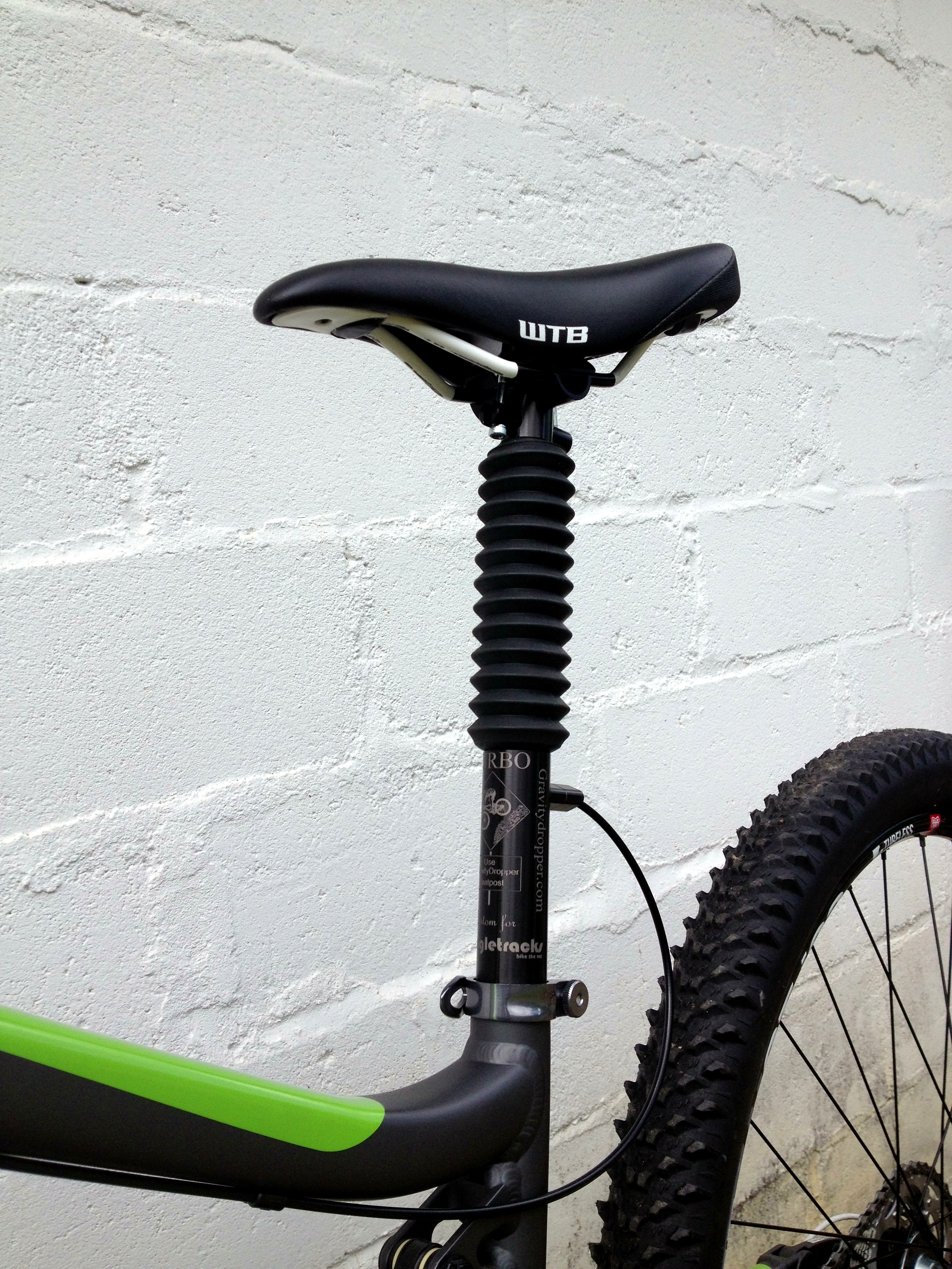

Warum wird als Referenz bei den Variostützen eigentlich immer die Reverb genannt?
Eine Gravity Dropper kann man jahrelang ohne Service fahren, kein Absacken, kein merkliches Spiel, keine Flüssigkeit. Einziger Nachteil: Maximaler Auszug 125mm, was einigen Bikern jedoch reicht.

Ach so, das war allgemein so dahingesagt. Ich dachte, Du hast jetzt den einen bestimmten Geheimtip im Sinn, mit dem Du oder Dein Bekanntenkreis besonders gute Erfahrungen gemacht hat.
