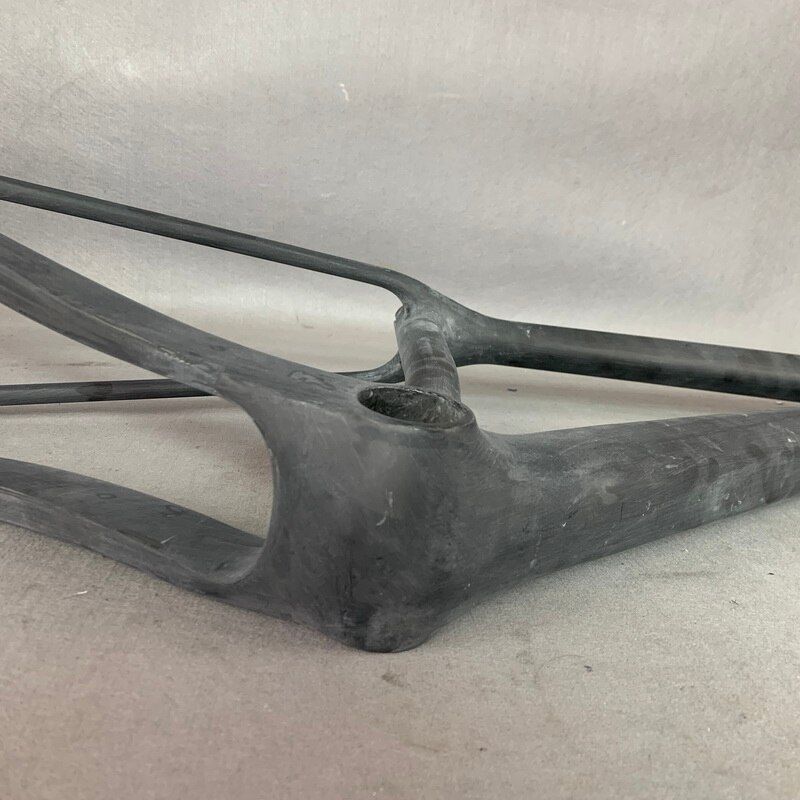

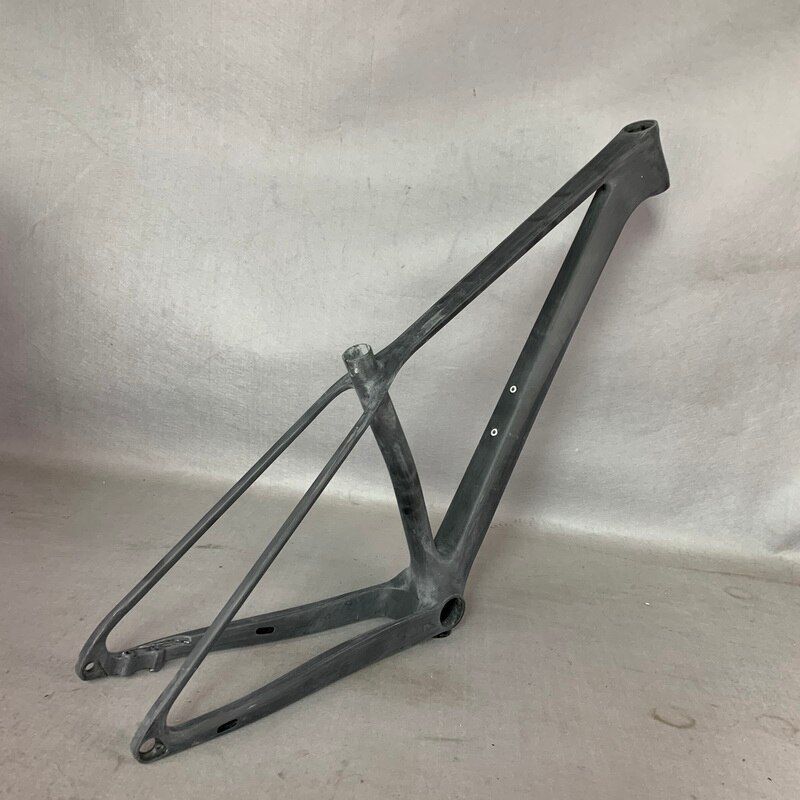

Nach eher ernüchternder Recherche in deutschen Webshops (entweder unglaublich teure Framekits oder offensichtlich gelabelte China-Rahmen) habe ich dann selber an der Rahmen-Quelle (bei Aliexpress) geschaut.
(Angaben nach bestem Wissen und Gewissen!)
Favorit war der Specialized EPIC HT Klon (Spalte 5): sehr leicht (angegeben), sehr (fast schon zu) moderne Geometrie, optisch schön - nur leider mit 600€ zzgl. Steuer irgendwie nicht "frei zum zerstören".
Auf Platz zwei landete der Tan Tan FM199-B-SL ("Seraph") (Spalte 6): sub-1kg, 69,5° LW, 74° SW, 425mm Kettenstreben, ca. 600mm Stack und 405mm Reach. Für rund 379€ all. inkl.. Interessantes und (eigentlich, wenn ich den passenden Sattel schon hätte) schönes Detail was immer mehr kommt (Orbea Oiz&Alma): Flatmount-Aufnahme im Dreieck - das gibt Extra-Punkte von der Style-Polizei!
Das Orderung im "SERAPH Factory Store" war dann wieder ein bisschen "naja". Bestellt, zwei Wochen Herstellung, dann Tracking-Nummer erhalten - ewig gewartet ohne dass sich was tat. Viel Blabla, alles gut - komisch, überhaupt kein Fortschritt. Schlussendlich das Geständnis, Rahmen ist noch gar nicht fertig etc. - ätzend.
Mittlerweile hier im Forum etliche selbst lackierte Rahmen bewundert - hm, könnte schick werden. Der Plan entstand, den Rahmen unlackiert/carbon-roh zu bestellen.
Carbon-raw mit goldenen Elox-/Titan-Teilen bzw. Akzenten und evtl. violet (metallic?) oder blau-metallic oder weiss (ich frag' euch wenn der Rahmen da ist!) zu kombinieren.
Die Style-Polizei in Form der avisierten Pilotin befragt, die Idee vorgestellt und das Okay bekommen - Puuh!
Also "Seraph" geschrieben: Mach das Ding endlich fertig und schick es mir unlackiert!
Seraph "The mold of the FM199 frame has been changed. This frame is a new version." - Na super, was ist denn jetzt schon wieder.
Aber: die Fotos zur Klärung machten gute Laune
Eingang Umwerfer-Zug wurde entfernt (okay, das heist auch "Funk-Sattelstütze...") und die eh völlig unschöne Zugverlegung unter dem Tretlager ist entfallen. Super!
So wurde der Rahmen jetzt geordert und ist (sehr wahrscheinlich...) mittlerweile auch auf dem Weg zu mir.
Drückt mir die Daumen dass das ganze Zubehör (Zugöffnungen etc.) dabei sind und ich den Rahmen nicht hinterher aufgrund von Lunkern oder anderen Häßlichkeiten komplett in Farbe tauchen muss...
Wenn der Rahmen nicht passt oder hält muss ich wohl bei VPace um einen MAXC betteln...

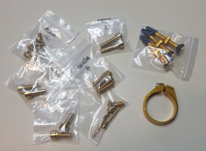

Und passend für die Optik weitere gold-farbenen Kleinteile...
MUQZI 34,9mm, gold
11,3​
mit Titanschraube3,90 €
Ventile Tubeless Aluminium, 40mm
4,95​
inkl. Kontermutter und Kappe1,89 €
Wer die Schrauben erkennt kann auch schon Rückschlüsse auf die Bremse ziehen.

Der Rahmen ist da!
Ich hatte schon kaum noch damit gerechnet - der Rahmen wurde gestern endlich geliefert. Hat ja nur ungefähr 4 Monate gedauert...
Zum Rahmen selbst: Ich bin ziemlich begeistert!
Finish:
Äußerlich hatte ich den Rahmen ja nun in "raw" bestellt. Angekommen ist er - nun ich würde mal sagen - lackierfertig angeschliffen. Ganz verstehen tue ich das nicht, teilweise bin ich unsicher ob der Rahmen für ein Lackieren angeschliffen wurde oder ob er schon mal (mit Klarlack) lackiert war und abgeschliffen wurde... Werde mal schauen wie das Ganze aussieht wenn ich den Rahmen nass mache um einen Klarlack zu simulieren.
Das Anschleifen wirkt leider recht grob, wobei es gut möglich ist dass das nur so aussieht und der Klarlack das alles verdeckt/egalisiert.
Keine Lunker oder Ähnliches sichtbar, auch Steuerrohr, Sitzrohr und Tretlader sehen von innen gut aus. Einzige Stelle wo ein weißer kleiner Stipsen ist (Trennmittel? Luft unter Harz?) ist an der Flatmount-Aufnahme - von der Größe völlig unkritisch, wird sich evtl. beim Lackieren erledigen.
Maßhaltigkeit:
  • Steuerrohr ist ausgezeichnet. Der ZTTO Steuersatz "fällt" satt in die vorgeformten Aufnahmen und hat dann quasi kein Spiel mehr. Die Lager kippeln auch nicht und zumindest behelfsmäßig aufgrund des noch nicht gekürzten Gabelschafts lässt sich das Spiel einstellen.
  • Tretlager: lt. SRAM BB30 Spec. 46.00 -0.05/+0.00 wird schätze ich eingehalten - ich messe mit einem Messchieber ganz leichtes Untermaß (irgendwo 45.95) rundherum. Die DUB-Lagerschalen kann ich nicht von Hand eindrücken aber zumindest 0.5mm "anstecken". Planparallel scheinen die Außenseiten auch zu sein.
  • Steckachse: meine gekaufte von ZTTO passt exakt auch von der Länge und natürlich Gewindesteigung her. Das Laufrad lässt sich auch einwandfrei einsetzen und die Steckachse fluchtet auch.
  • Sattelrohr hat außen leichtes Übermaß, statt 34,9 ist es eher 35,1. Sattelklemme geht trotzdem drauf, muss ich schauen ob ich da was abnehme. Innenmaß von 31,6mm wird sehr exakt eingehalten, eine alte 31,6er Ritchey geht saugend rein (da rutscht definitv nix, aber man kann sie gut justieren), die vorgesehene Elita One musste ich ein bisschen Klarlack runterschleifen. Ich hatte im oberen Bereich korrekte 31,6 gemessen, aber unten hatte die Stütze 31,8 und war damit nicht in den Rahmen zu kriegen.
  • Flatmount-Aufnahme: Magura FM Sattel passt einwandfrei und steht wohl auch korrekt - allerdings war ich Esel von einer 160mm Aufnahme ausgegangen - jetzt werde ich wohl noch ne 140er Scheibe kaufen.
Geometrie:
Habe ich (teilweise mit dem Linienlaser) nachgemessen (mit Gabel leicht im SAG)
  • Sitzrohr, Steuerrohr: passen
  • Kettenstreben: 430 statt 425
  • Radstand (mit 32er SC und 44mm Rake): 1085
  • BB-Drop: eher -55 als -58 (könnte auch Messfehler sein)
  • Reach: 403mm blind (ohne vorher die angegebenen Werte zu schauen) gemessen (angegeben: 404,2)
  • Stack: 597mm blind gemessen (angegeben: 596,4)
  • Oberrohr: 595mm statt 575mm (weiß der Geier wie die die Oberrohrlänge definieren - ich habe die horizontale Verbindung "Oberkante Steuerrohr auf Sattelstütze" gemessen)
Sonstiges:
  • Schaltauge entspricht 1:1 meinem Cube Elite C:68X Rahmen - sehr schön
  • Zuganschläge sind aus Kunststoff, aber wertig und sitzen absolut spielfrei und sauber
