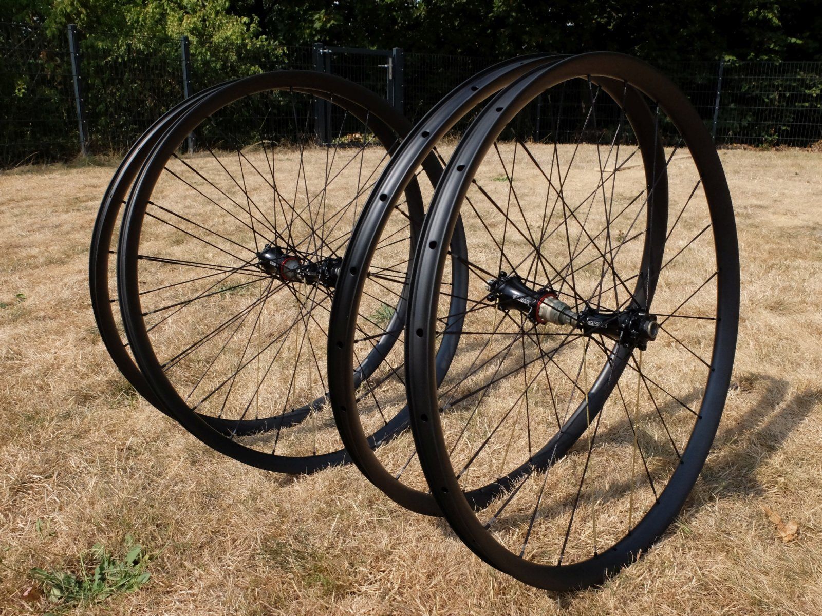

Während des Grübelns über das richtige Design für das Projekt war Zeit, den neuen LRS für die Jüngere einzuspeichen.
Vorderrad
FelgenCarbonBeam CBZ27XC30SL25
290,5​
12k, 24h132,94 €
NabeNovatec D411SB
91,2​
100x15, Straight Pull, 24h, Beschriftung entfernt41,25 €
SpeichenSapim Laser
108,9​
24x 275mm26,00 €
SpeichennippelSapim Polyax 14mm
8,4​
14mm, Farben: purple, blue, acid green, orange7,00 €
Hinterrad
295,7​
12k gloss, 24h132,94 €
NabeNovatec D412SB
235,5​
142x12, Straight Pull, 24h, XD-Driver, Beschriftung entfernt41,25 €
SpeichenSapim Laser
108,3​
12x 275mm, 12x 273mm26,00 €
8,4​

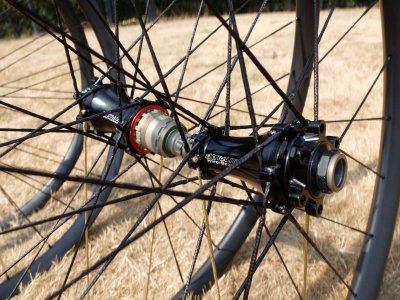

Durch den Verzicht auf Messerspeichen (bei gleichem Gewicht der Laser) und die günstigeren Naben konnte ich den Preis auf 415€ drücken.
Das Gewicht finde ich - auch wenn es eben nur 27,5" ist und (bewusst aufgrund des geringen Gewichts der Fahrerin) nur mit 24 dünnen Speichen eingespeicht ist - spektakulär. Immerhin reden wir hier immer noch von einer Felge mit echten 25mm Innenweite.
Ein paar kleine Anmerkungen:
  • Unnötige "Arbeit": Die Felgen waren "leider" leicht asymmetrisch gebohrt, d.h. die Felgenbohrungen hatten bei den beiden Felgen einen ca. 0,5mm weiten Versatz. Klug wie ich bin, habe ich das erst festgestellt, nachdem BEIDE Laufräder eingespeicht und leicht gespannt waren. Und natürlich war vorne der "Überhang" auf der Non-Disc-Side und beim Hinterrad auf der "Non-Drive-Side" - also genau falsch wenn man eine asymmetrische Felge hat. Geilo. Es handelte sich tatsächlich nur um 1mm absolut, erkennbar daran dass der "Hump" im Felgenboden immer auf einer Seite angekratzt war vom Bohrer und der anderen Seite eben nicht. Wäre ich nie mit glücklich geworden, also (relativ effizient) die Felgen aussen aufgelegt, Nabe abgestützt, alle Nippel abgeschraubt aber in der Felge belassen und dann den "Pfannekuchen" aus Nabe und Speichen mit Schwung gewendet. Wichtig: Beim wieder Festschrauben prüfen dass keine Unterkreuzung verloren gegangen ist!
  • Verarbeitung: Generell sind die Felgen sehr schön verarbeitet. Übrigens ist bei diesen Felgen der "Hump" erheblich stärker ausgeprägt als bei den 29ern. Die Naben von Novatec sind auch sehr schön, die Decals gaben bei Aceton einwandfrei und schnell nach.
  • Glossy Klarlack: Der Klarlack glänzt wirklich schön, allerdings fühlt sich das ganze eher weich an. Befürchte, dass die Hochglanz-Oberfläche schnell übel aussehen wird - egal.
  • "Double Square" Nippel: Weil ich die farbigen Nippel wollte und auch nicht bei zig Händlern mich auf deren Übersetzung der Farben einlassen wollte, habe ich alles bei einem Händler gekauft und musste dort auf den "Double Square" Kopf verzichten. Einerseits sieht man so natürlich super, dass die Speichenlänge super getroffen war, andererseits wird ein Einfädeln in die Felge nerviger (so stecke ich den nur auf den DS-Dreher) und beim Zentrieren muss man auch nicht aufpassen die Nippel zu verkratzen.
  • Laser vs. CX-Ray: Warum nun keine CX-Ray: eigentlich ließen die sich super Einspeichen, insbesondere war Verdrehen kein Thema. Aber ich wollte für einen LRS, der wenn es gut läuft noch 2 Jahre gefahren wird jetzt den Preis unten halten: CX-Ray kosten ca. 2€, die Laser waren jetzt 1€ und damit konnte ich 50€ sparen - nicht notwendig, aber weil ich es wollte. Gewicht scheint - entgegen manchen Behauptungen - gleich zu sein - schätze wie so mancher andere dass die CX-Ray plattgewalzte Laser sind. Optisch sieht das filigrane auch gut aus. Beim Einspeichen war Torsion ein Thema - aber nachdem ich eine kleine Flachzange genommen und die Backen mit ein paar Lagen Isoband umwickelt hatte war das kein Thema. Ich bin mir keiner einzigen silbernen Macke bewusst - und bei sowas recht pingelig. Das ist die Speichen nicht nur tordiert habe merkte ich auch sauber bei der Änderung des Tensiometer-Messwertes auf noch so kleinen Nachdrehen.
  • "SecureLock" - bei den letzten Nippeln hatte ich "SecureLock" Nippel mit Verformung zur Klemmung - würde ich nicht mehr nehmen. Diesmal ohne war das "Gefühl" beim Spannen besser. Leinöl zur Schmierung/Sicherung ist eh klar.

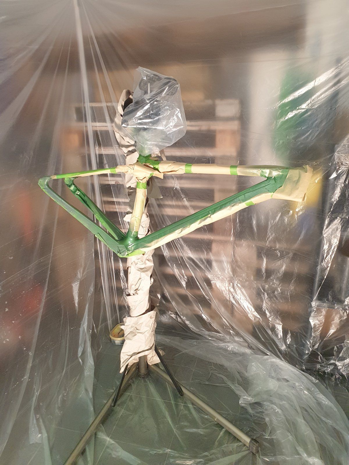

Ich habe jetzt mal zwei Varianten abgeklebt. Fix ist glaube ich die "Auflage" auf Oberrohr und Sitzstreben. Unklar ist das Design des Unterrohr und der Kettenstreben. Hier gibt der Rahmen von seiner Form mit einer Sicke eine Diagonale vor, über oder unter der ich Farbe plane.
Variante 1: Grün-oben. Linie gefällt, allerdings finde die Umrundung am Steuerrohr blöd. Da ist jetzt schwarz-grün-schwarz-grün gestapelt. Zusätzlich ist die Zugeinführung "im Weg". Unten am Tretlager ist unklar, wie das Sitzrohr (designtechnisch elegant) von der Farbe freigehalten werden kann.
Variante 2: Grün-unten. Bereich am Steuerrohr schöner finde ich, Zugeinführung wäre (auf der anderen Seite) auch nicht im Weg. Allerdings vermittelt mir der betonte Bauch irgendwie eine "E-Bike-Optik".
Detail Steuerrohr: Hier kann man vielleicht erahnen, was mit an Variante 1 (hier: auf dem Bild rechte Seite, in Fahrtrichtung links) stört.

Lackieren
Vom Lackieren an sich habe ich leider nicht viele Bilder gemacht. Design, Entfetten, Primern, Abkleben, Basislack, Effektlack, 2k Klarlack matt - das alles hat ein wenig gedauert. Zwei Bilder zum Anteasern.

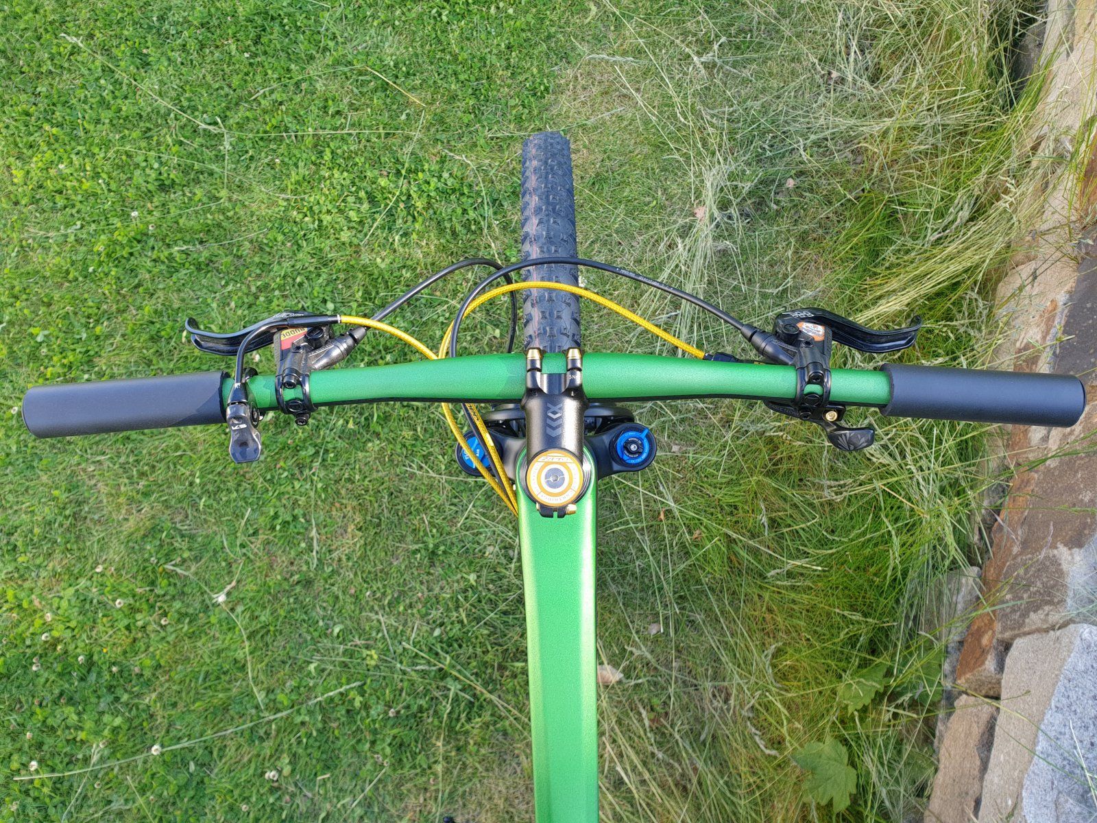

Der Aufbau verlief langsam, aber unspektakulär. Nachdem ich den Rahmen und weitere lackierte Teile ein paar Tage hatte aushärten lassen, konnte ich mit dem Aufbau beginnen.
Angefangen habe ich mit allen innen verlegten Leitungen, also Hinterradbremse, Schaltung und schlußendlich auch den Seilzug für die versenkbare Sattelstütze.
Alle Züge habe ich in Schaumstoffschläuche von Capgo gepackt, damit nicht rappelt. Vernünftig machbar und bis in die Kettenstreben realisierbar ist das nur ohne Innenlager - daher auch die Reihenfolge.20210525_181649.jpg
Nachdem alle Züge ihren Platz gefunden hatten und ich auch am Steuerrohr ein Lösung ohne Überkreuzungen etc. gefunden hatte, konnte ich das Innenlager einpressen. Mit entsprechendem Werkzeug kein Problem, die Passung an sich war auch okay. Aber: Bei der Montage der Kurbel fiel mir leider auf, dass wenn ich die Kurbel festziehen ich über den Einstellring keinerlei Spielraum mehr habe bzw. schlimmer, das Lager schon leicht blockierte. Nominell habe ich ein 92er PressFit, bei dem dann ein 2mm Spacer auf die rechte (Antriebs-) Seite gehört. Die Kurbelarme waren auch so weit gleich weit von den Kettenstreben weg, links vielleicht sogar noch nen Tacken näher... Nachgemessen: Tretlagergehäuse ist 92,3mm. Noch mal zur Sicherheit Nachgepresst - Ne, ist mir zu knapp.
Also den 3d Drucker angeworfen und einen "1mm Spacer" gedruckt. Links das Original ("2mm"), rechts die die angepasste Lösung. Die Kurbel sitzt perfekt mittig und man kann den Justagering wenigstens nen Hauch von seinem Anschlag aus drehen.
Kein Spacer ist übrigens keine Option: Dann kommt das Kettenblatt der Kettenstrebe noch näher und vor allem Schleifen die Schrauben der "8-Bolt" Quarq-Verschraubung an der Aluschale des Innenlagers.
Der Rest ist schnell erzählt: Alles zusammen stecken, viele Schräubchen gegen Titan wechseln und auch Teile mit anderen Rädern der Familie joglieren. Beim Kürzen von Lenker und vor allem Gabelschaft zweimal überlegen - dransägen ist nicht. Beim Gabelschaft habe ich mich für 15mm Angstlänge entschieden - hier passend zu sägen sähe zwar toll aus, aber auch wenn das Steuerrohr nicht super-kurz ist - eine Verwendung in einem größeren (Erwachsenen-) Rad ist dann schwer.
Bei der Bremse habe ich dann doch noch einen Carbon-Hebel nachgekauft (einen anderen hatten ich mal für 35€ neu von privat gekauft und noch liegen) - ich hätte sonst nur 2-Finger Aluminium gehabt.
Pedalmäßig bin ich von den Zeray ZP-108S weg hin zu Xpedo CXR Pro mit Titanachse gewechselt - die Zeray sind eigentlich ganz okay verarbeitet, allerdings sind die Gleitlager zumindest im Neuzustand kaum zwischen "hakelt" und "hat Spiel" einzustellen. Die Xpedo wurden hingegen für ihre super Lagerung im Forum gelobt und - und wenn ich ehrlich bin war das ein Faktor - passten mit den goldenen Titanachsen einfach perfekt ins Farbkonzept.
Lasst Bilder sprechen
Bevor morgen die erste Probefahrt ansteht, habe ich heute nach Fertigstellung noch ein paar Fotos geschossen. So makellos und sauber wird es ja sicher nie wieder aussehen.
Mehr Bilder im Fotoalbum: https://fotos.mtb-news.de/s/96319

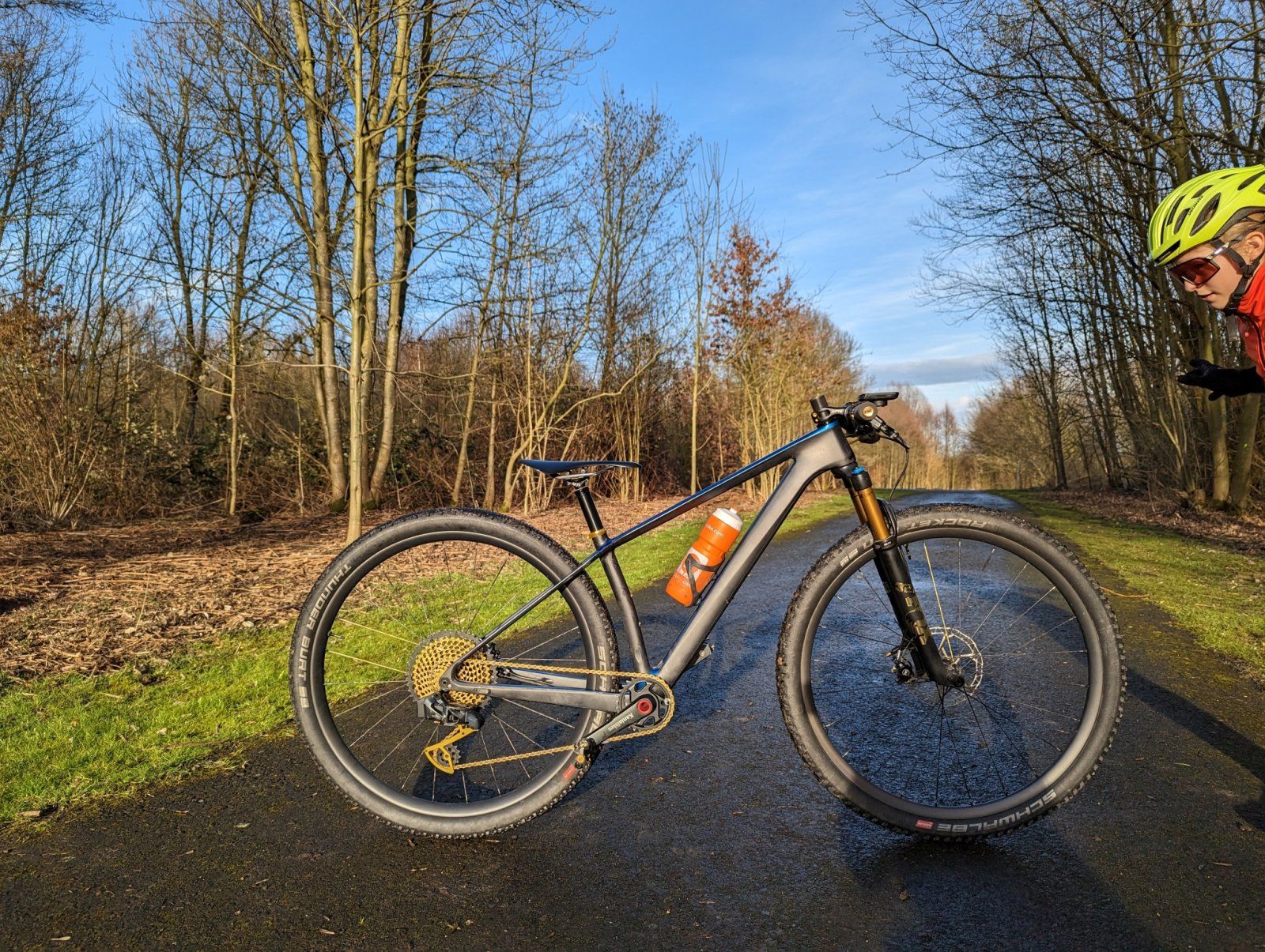

Erste Ausfahrt
Mittlerweile ist die erste (und auch zweite) Ausfahrt absolviert.
Die Anspannung war schon da - beide Kinder wechseln zeitgleich auf die nächste Größe - passt die Geo/Sitzposition halbwegs? Findet sich doch noch ne fiese Luftblase in der Bremse? Sind die Reifen auch auf der Tour dicht? Brechen die selbsteingespeichten China-Laufräder auf den ersten Metern auseinander?
Und viel wichtiger: Werden die Rädern von den Damen akzeptiert? - Zufriedenheit und Vertrauen ins eigene Rad "wirkt" besser als jedes gesparte Gramm...
Es startete mit einem lauten Krach - Johanna lag eingeklickt auf der Seite... Kurzer Schreck, Kind aufheben - alles gut. Blick zum Fahrrad - alles gut. Aber warum? Hatte ich erwähnt, dass sie auch auf neue Schuhe (Tipp: Northwave Razer Damen - echt ziemlich steif (Index 10), mit Boa, damentaugliche Optik und 99€!) und die oben genannten Xpedo Pedale gewechselt war? Sollte zusammen, weil die Xpedo-Cleats doch (leicht) anders sind und ich nicht ohne Not Shimano und Xpedo gemischt betreiben wollte... Es zeigte sich: Die Xpedo erlauben beim Ausklicken quasi keine Bewegung "Seitlich und nach oben", sondern wollen stur seitlich gedreht werden. Die Shimano (es scheint an den Cleats zu liegen), erlauben auch in den Xpedo-Pedalen mehr. Nebenbei: Ich rede von den SM-SM51, nicht den SM-SH56!
Fahrt selber war super: Bikes funktionieren, Mädels - ob durch objektiv besseres Material oder subjektiv - meinen sie fliegen. Mir ist es ehrlich gesagt egal warum. ;-)
Von Johanna kam teilweise ein "ich sitze zu tief" - ja, der Stack auf dem 27,5er war halt niedriger. Wobei wir dann beide rausfanden, dass ich auch die Sitzhöhe nicht perfekt getroffen hatte und noch 1-1,5cm nach oben mussten. Zusätzlich habe ich mal einen -20°/60mm Vorbau bestellt, der noch weitere 13mm finden sollte für die ersten Monate.
Johanna hat seitdem auch nicht mehr in den Klickies (fest-)gehangen. Auf der ersten Tour noch die ersten Male bewusst dran erinnert bzw. sie hat selber häufiger getestet - auf der zweiten Tour war es kein Thema mehr. Denke noch 3-4 Touren und die Automatik im Hirn ist komplett angepasst.
Was noch fehlt, und das sieht man auf dem Foto: Ein Schutz fürs Oberrohr. Entweder ich kaufe einen SkeanLegend in transparent, oder ich klebe einfach 5 Schichten 3M PU 8591E, das auch an Unterrohr und Kettenstrebe für Schutz sorgt, drüber.

Bereits Mitte letzten Jahres Stand der Wechsel an: die Große bekam einen neuen Rahmen (Spcycle SP-M05), die Jüngere erbte das in diesem Thread vorgestellte "Sportgerät". Mit den 29" Rädern wurde sie innerhalb von einer Woche (und von einem Rennwochenende auf das nächste) warm, mit der Farbe jeoch leider nicht. Somit entstand das Versprechen, dass die Saison '23 mit der Wunschfarbe bestritten würde.
Zuvor wurden aber noch "in grün" und sogar dem Namenszug der Schwester erfolgreich Rennen gefahren:
Nachdem jetzt aber sogar noch die "Cyclocross-Saison" in grün gefahren wurde, war es höchste Zeit. Vor de, Trainingslager über Ostern sollte der Rahmen die Wunschfarbe "blau" erhalten. Da der Rahmen wohl nur noch eine Saison bei uns bleiben wird, habe ich ein bisschen auf den Aufwand geachtet und mich für ein Überlackieren entschieden - die 20g Extralack müssen durch Motivation wettgemacht werden.
Nachdem die vorherige Lackierung komplett matt war, habe ich diesmal das "GM Laguna Blue Metallic" mit einem glänzenden 2k-Klarlack abgedeckt und den Rest des Rahmen matt gelassen.
(mit Fahrerin - ohne perfekte Inszenierung da "mal eben schnell vor dem Training")
Oben Unten
