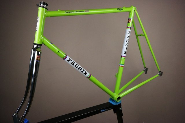

Vor gut drei Jahren hatte ich schon mal diese "Amore a prima vista"; diese Liebe auf den ersten Blick. Damals war es ein Faggin "Champione Del Mondo" Rahmenset.
Auf den ersten Blick sah alles gut aus, doch schon nach einiger Zeit, stellte sich heraus, dass das es mehr Schein als Sein war. Das neue Lackkleid platzte schon bei der kleinsten Berührung ab und mittlerweile rostet der Rahmen schneller als ein 86er Fiat Ritmo. Das und die Tatsache, dass der Rahmen doch etwas zu klein ist, ließen mich die letzten Monate nach einer Rahmen-Neuanschaffung googeln. Letzte Woche bin ich dann fündig geworden und jetzt möchte ich hier gerne den Aufbau mit euch teilen. Da das Rahmenset erst Ende September lieferbar ist, wird es sich aber etwas ziehen.

Das Faggin fand ich schon verdammt schick. Und dann noch mit einer der hübschesten Gruppen aller Zeiten...
Bin gespannt, was noch kommt. :)
Hier ein kleiner Teaser
uiuiui, das klingt gut. Bin dabei.
Auf Cinelli freue ich mich. Stahl? moderner Stahl? TIG?
