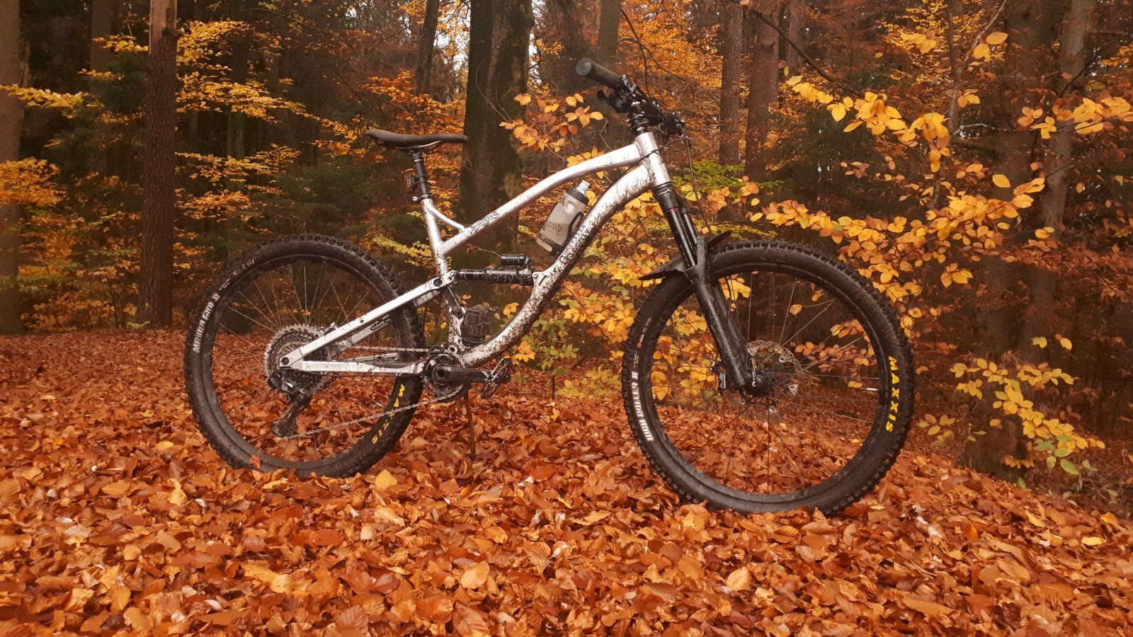

Das aktuelle schaut so aus (Aufnahme vom letzten Herbst):
Es handelt sich um Guerilla Gravity Shreddog aus 2018 mit 160/145 mm Federweg und 27,5" Laufrädern und eher solidem Aufbau mit etwa 15 kg. Mit den meisten Komponenten daran bin ich sehr zufrieden und sie sollen soweit wie möglich auch übernommen werden.
Was mich mittlerweile daran etwas stört sind die "kleinen" Laufräder und die mit 428 mm arg etwas kurzen Kettenstreben.

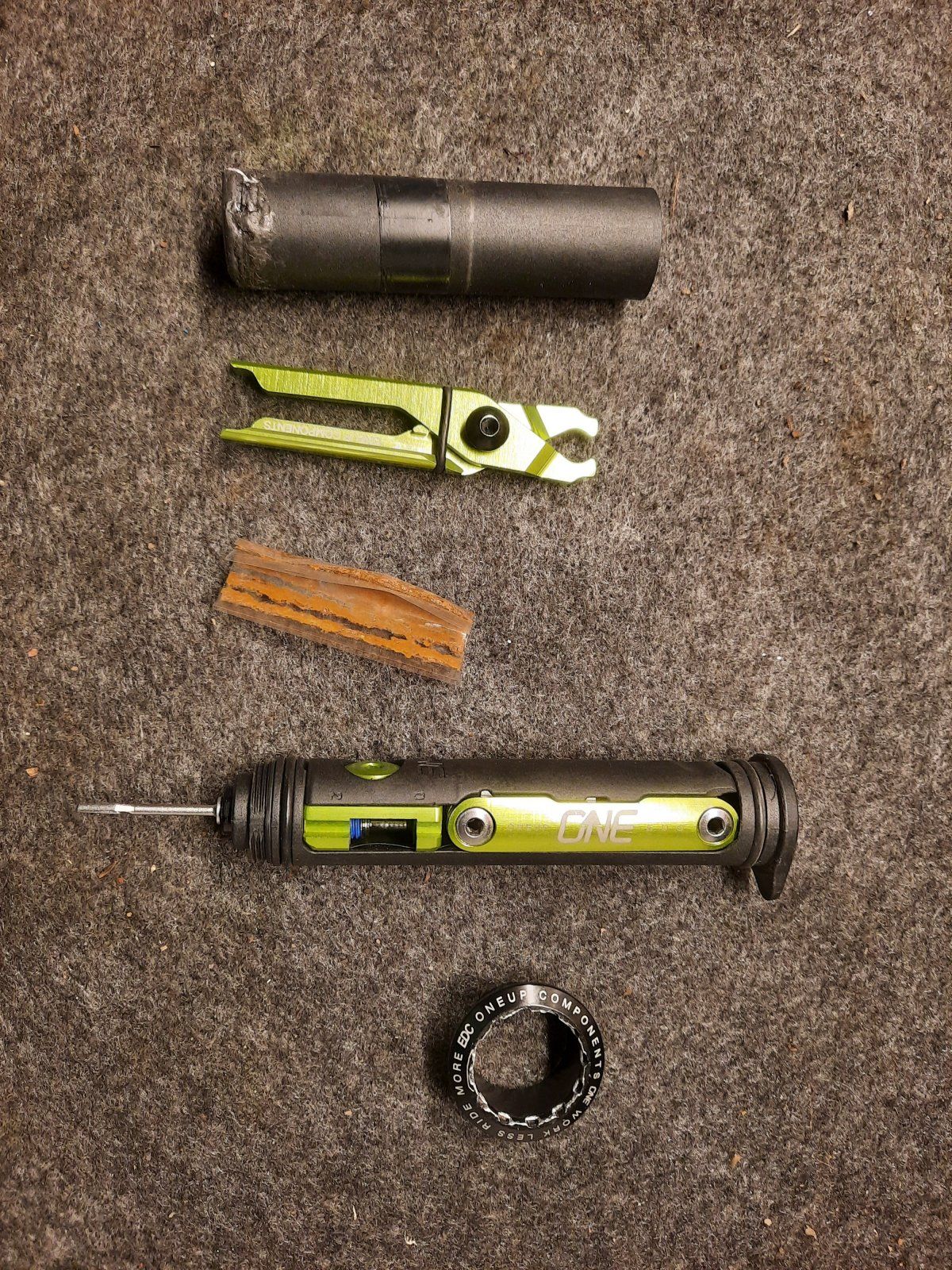

Zusätzlich wird sich im Gabelschaft dann noch ein OneUp EDC Tool im Gabelschaft verstecken.

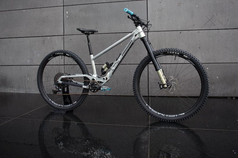

Für 120 mm...ich hatte die Gen1 Version...fand ich den sehr effizient und potent. Zudem recht steif, allerdings ist er auch aus Alu. Aktuell habe ich einen Stahlhinterbau, der flext etwas mehr. Empfinde ich aber als nicht störend. Das FlareMax ist ein wirklich guter Allrounder, hatte das Bike mit 140er Gabel aufgebaut. Funktionierte für mich prima, auch klettern an steilen Rampen ging super. Ich hatte nach dem DT Swiss, der verbaut war, den originalen X-Fusion verbaut. Ich denke der wird unterschätzt, funktioniert gut im Rahmen. An Rampen habe ich die gut zugängliche Druckstufe zugemacht, aber das wegsacken und wippen hielt sich auch offen in Grenzen.
Überzeugt hatten mich die sehr guten Rezensionen und Tests mich für das Bike zu entscheiden. Und auch die Optik hat mich sehr angesprochen. Wir hatten eine gute Zeit...🥰

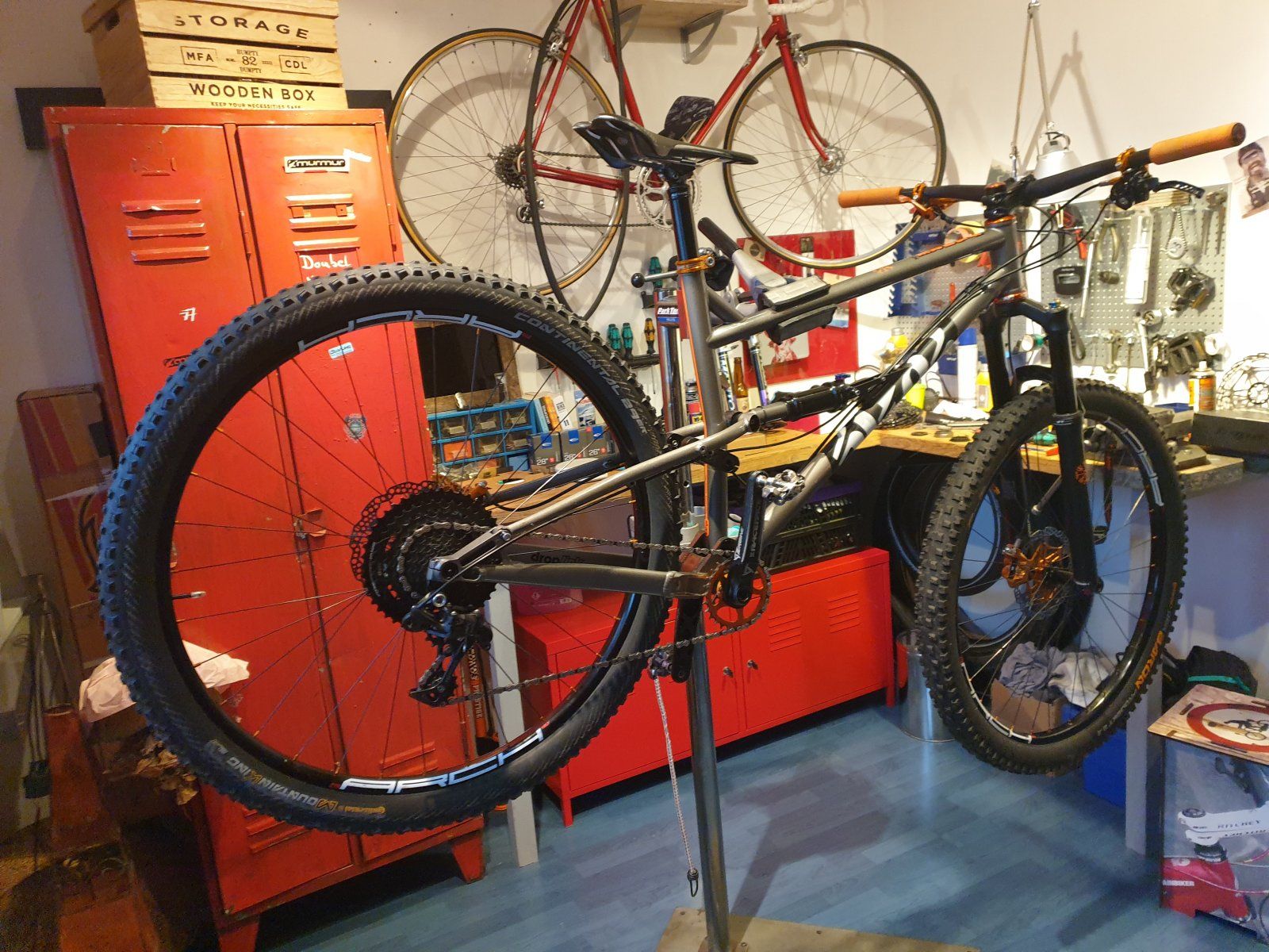

Hab mit 196 ein Transition Smuggler und ein Ibis Ripley jeweils in XL im Einsatz. Ich würde mir jetzt beide nicht wirklich länger wünschen, finde ich von der Größe her ziemlich passend...
Aber das ganze ist natürlich Geschmackssache. Vorher hatte ich ein Phantom V1, das kam mir kürzer vor. Und ich mir ein das das V3 nochmals etwas kompakter ist
