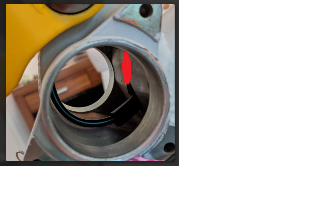

Das warten auf das passende Pressfit Innenlager hat mich auf eine neue Idee gebracht.
Weiß aber nicht, ob es eine gute ist und so funktioniert.
Die Sattelstütze hat eine interne Anlenkung, aber der Zug tritt unten links aus dem Sitzrohr und wird auf der Nicht-Antriebsseite extern nach vorne geführt zusammen mit der Bremsleitung.
Das ist insofern doof, da ja jetzt ein Trigger-Hebel auf der linken Seite verbaut wird statt dem Daumenhebel rechts und das Kabel nun eigtl auf der falschen Seite vom Lenker ist.
Nun habe ich mir das Tretlager angeschaut und Öffnungen gefunden, die es möglich machen den Zug durchs Tretlager und im Unterrohr nach vorne zu führen, so dass der Zug auf der rechten Seite aus der Öffnung kommt welcher einst für den Front Umwerfer vorgesehen war. Die Öffnung musste ich aufbohren, da der Schaltzug im Rahmen nackt ohne Außenhülle geführt wurde.
Nach mind. 2h Fummelei ist es mir gelungen den Zug inklusive Schaumstoffhülle in den Rahmen zu legen.
Das wäre eine schöne cleane Lösung.
Nun bin ich nicht sicher wie gut, dass mit dem Tretlager geht.
Z.B ob der Zug bei verbauter Distanzhülse zwischen den Lagerschale durchpasst.
Die Distanzhülse könnte man ggf weglassen, dann könnte aber der Zug an der Kurbelachse schleifen wenn der Zug verrutscht.
Was meint Ihr dazu?

Ich würde sagen, das sollte gehen. Die Funktion ist wohl durch den "engen" Biegradius nicht eingeschränkt.
Eine kleine Aufgabe könnte dann der Ein/Ausbau der Sattelstütze sein.
Zum Ein/Ausbau musst du den Zug von vorne nach hinten nachführen und umgekehrt.
Mit schieben von vorne und ziehen an der Sattelstütze sollte es gehen. Das vorsorgliche Auftragen von Schmiermittel auf die Außenhülle könnte helfen. Ich verwende hierfür gerne Fluidfilm AS-R. Greift nichts an und ist ein super Schmiermittel, solange es nicht zu druckstabil sein muss. Es ist kein Lagerfett!
Ultima Ratio wäre der Ausbau des Lagers. Da es ein Pressfitlager ist, gestaltet sich der Ausbau wahrscheinlich nicht ganz so trivial.
Ich würde die Erstmontage schon mal mit Lager machen, dann kennst du das Prozedere.
LG Stefan

Glaube auch nicht das es Probleme geben wird.
Hülse weglassen und nach 2-3 Wochen Benutzung Kurbel raus und kontrollieren.
Alternativ mit`m Dremel den Austritt des Zuges nach oben erweitern das der Zug vor der Welle nach oben geht:
Ja ich glaube ich lasse die Hülse Weg.
Die Hülse passt rein, aber dann wir der Zug geklemmt und die Sattelstütze ist nicht mehr einfach in der Höhe zu verstellen geschweige den zu entfernen.
Hatte schon überlegt die Hülse Durchzusagen und quasi nur eine die Halbschale als Abstandshalter zur Welle zu verbauen.
Die könnte man dann verdrehen um besser an den Zug zu kommen.
Ist aber ein gefummel und sobald die Lagerschalen eingepresst sind gibt's kein Zurück mehr.
Pressfit ist echt ein Sch....
Habe jetzt Mal eine Lagerschale eingepresst und die Kurbel gesteckt um die Sattelhöhe zu ermitteln.

Ohne Hülse kann der Zeug dann aber an der kurbelachse scheuern oder?
Ja das stimmt. Ich habe jetzt aber ohne Hülse montiert und die Kurbel + Sattelstütze laufen perfekt.
Frau hat vorher Probe gesessen und die Sattelhöhe eingestellt.
Denke solange man nicht stark vorne am Zug zieht oder die Sattelhöhe verändert passt es.
Ich werde aber wie @B1H4 vorgeschlagen hat mal nach den ersten Touren die Kurbel entfernen und nachschauen ob alles passt.
Bin erstmal super happy, dass es überhaupt funktioniert.
Sieht nun echt clean aus
