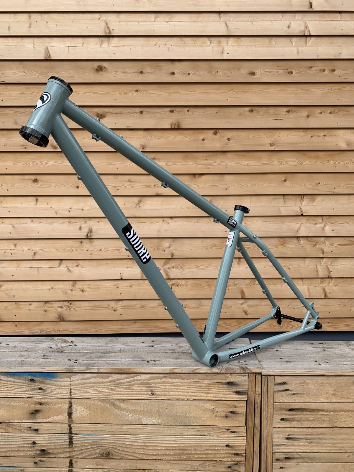

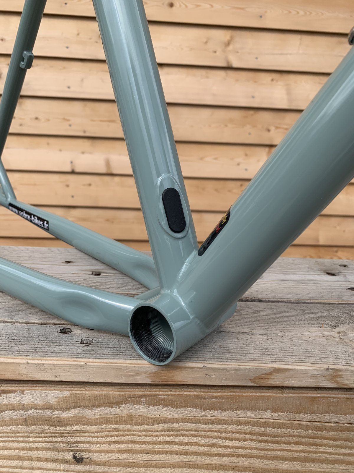

Heute ist der Rahmen angekommen mit DPD. Wurde von Sobre genau 8 Tage nach Bestellung verschickt. Der Steuersatz ist direkt verprasst, da mit bestellt.
Die Farbe finde ich ein Traum! Hätte ich mir ziemlich genau so gewünscht, hätte ich die Wahl. Jetzt lass ich mal die Bilder sprechen.
