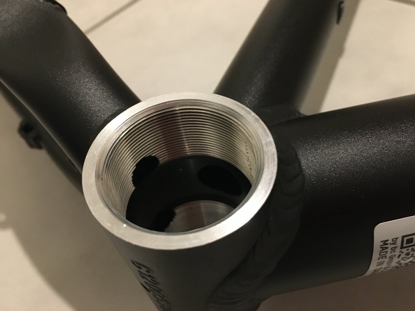

Erstmal der Rahmen. Das Sonder Camino habe ich wieder retourniert da mich die QualitĂ€t nicht wirklich ĂŒberzeugen konnte (mieser Lack, Lackreste wo keine sein sollen, Delle im OR, OR nicht fluchtend mit dem SR). Erfreulich beim Flint: Alle Gewinde sind bereits plangefrĂ€st und nachgeschnitten. Saubere SchweißnĂ€hte. Eloxierte & gestrahlte OberflĂ€che. Schaut schon mal gut aus.

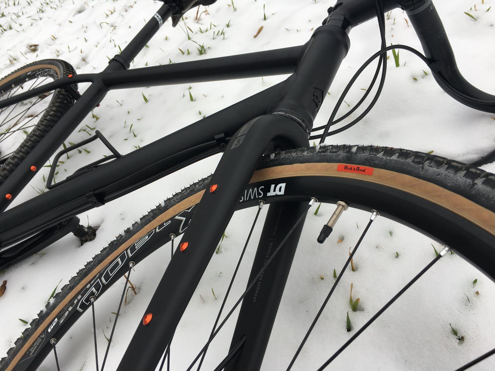

Noch eine Vorschau auf das Farbkonzept, bike-components gibt das quasi bereits vor:

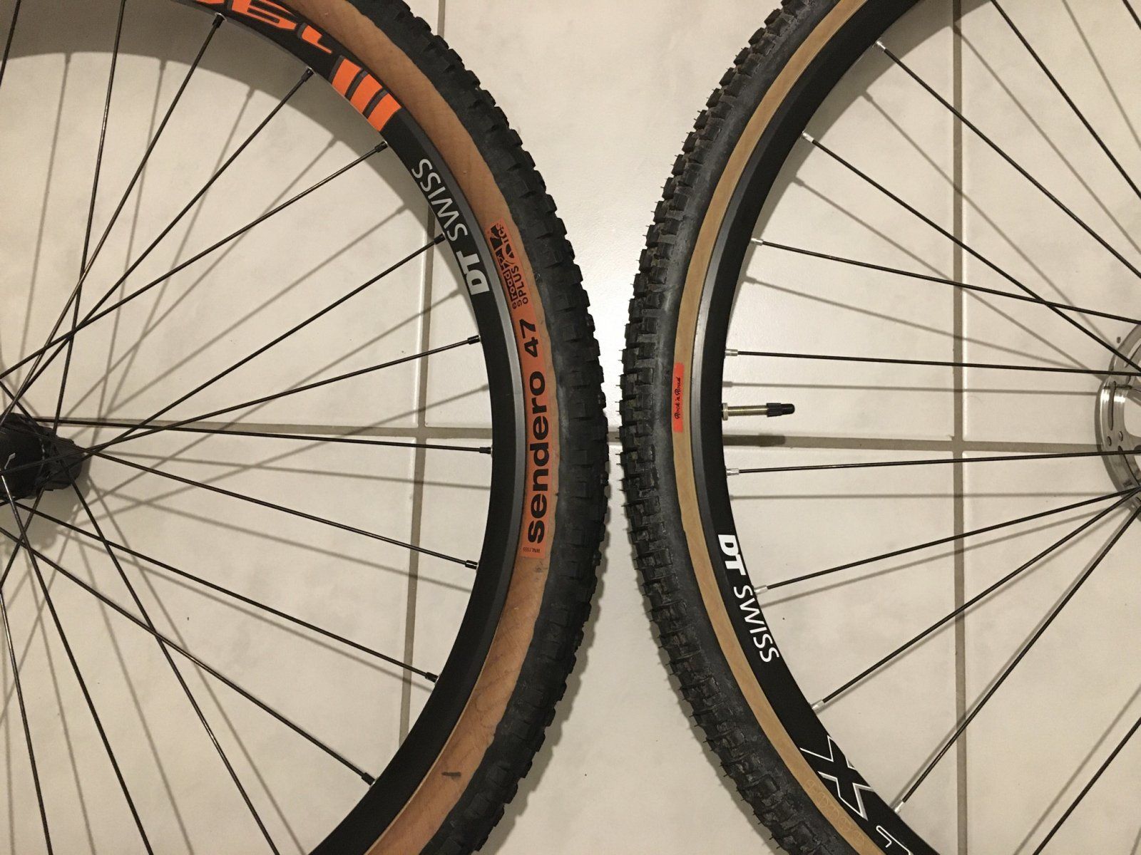

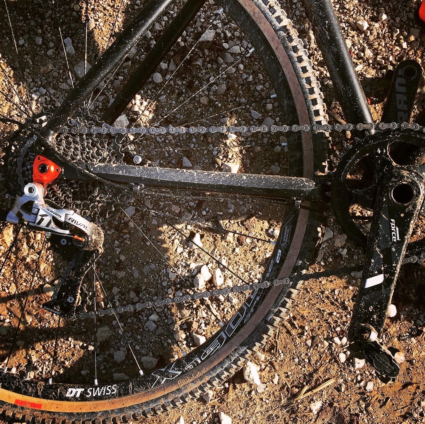

Thema Reifenfreiheit: bike-components gibt bei 700c max 45mm an. Das kommt ziemlich genau hin, viel breiter sollten die Reifen nicht sein wenn man noch Freiraum fĂŒr Matsch & Dreck einplant. Bei 650b passen 47mm Reifen ohne Probleme.
Hier mal ein Foto mit 700c x 43. Ich bin der Meinung da hat sogar das London Road Evo einen Tick mehr Platz (auch wenn man den in der Praxis nicht nutzen kann da der Schaltzug diagonal in den Freiraum hineinragt).
Bei der Reifenfreiheit sollte bike-components bei einer Neuauflage etwas zulegen (bis 50mm). Der Punkt geht klar an das Sonder Camino.

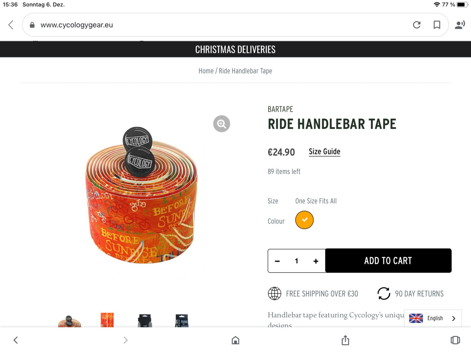

Welches Lenkerband soll ich nehmen? Diese 4 hÀtte ich da:
  • Rot - schön aus Leder, mit dem orange am Rahmen muss ich mir aber nach jeder Fahrt die Augen auswaschen
  • Schwarz - geht immer, passt immer ist aber auch etwas langweilig
  • Camouflage - you’re in the army now
  • Schwarz Mike Giant - auch schwarz aber nicht so langweilig
  • ? - was ganz anderes?
Hatte nach orangenem Lenkerband gegoogelt und wollte eigentlich auf das Supacaz in schwarz mit orangenen Sternen raus. Das wickelt sich auch gut. Bin dann auf das verlinkte gestossen ohne es selbst zu kennen. Kennt das jemand von Euch?
