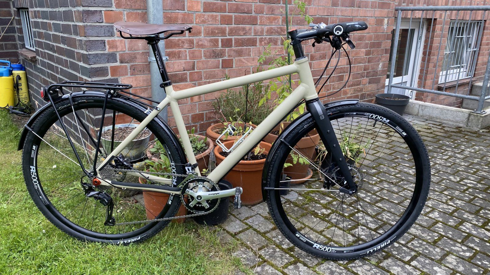

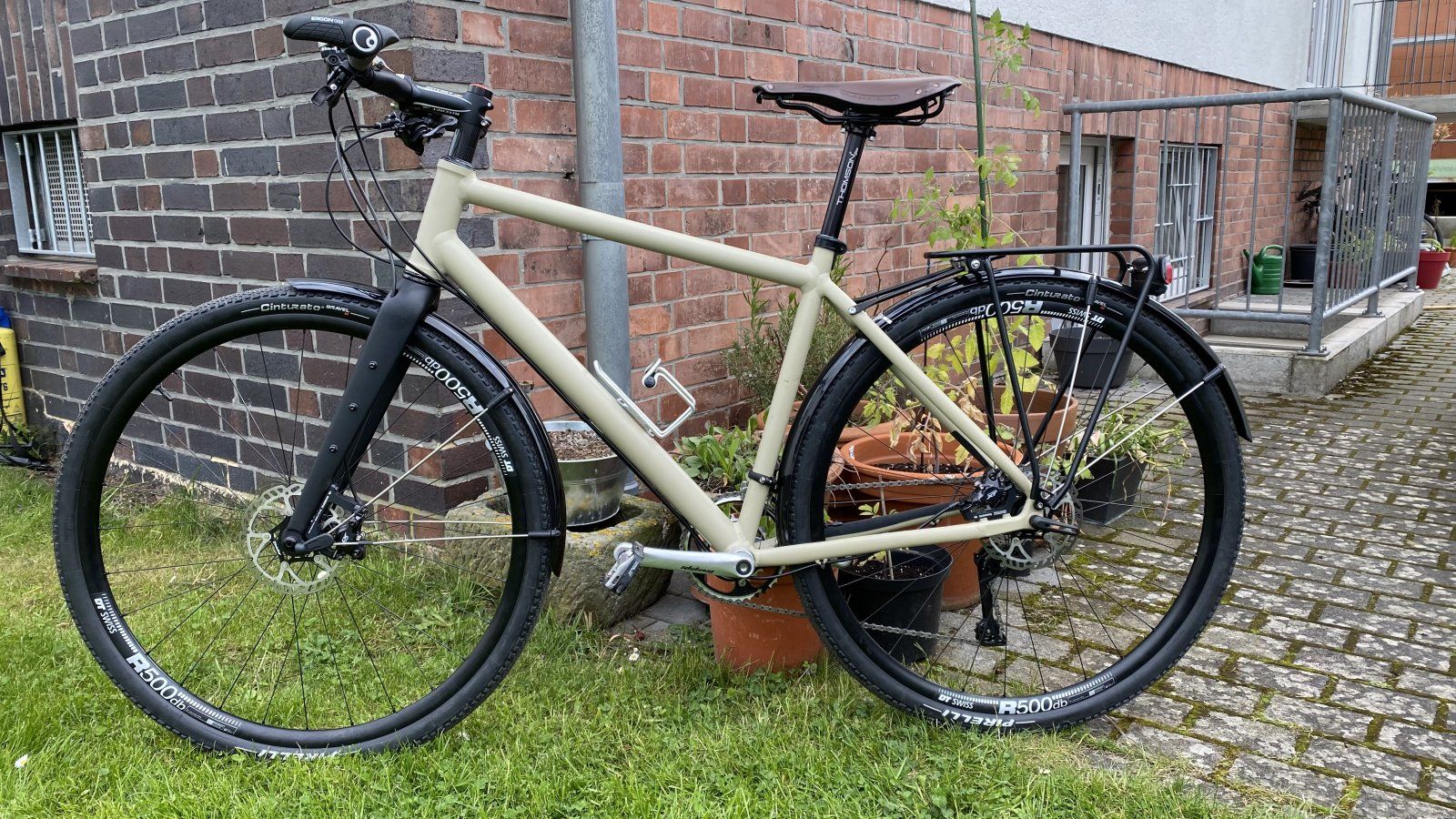

So, heute fertig mit dem Flint. Habe meiner Freundin aus "alten" Teilen von mir das Rad aufgebaut. Mit Licht, Gepäckträger, Thule Kupplung (Robert Axle Projekt) und so Zeug :O
Mal eine Frage, da Schutzbleche und ein Fahrradständer dran müssen... Gibt es einen robusten Ständer, also Fahrradständer der an das Flint passt? Hat da einer von euch schon mal was dran gebastelt?
D
Deleted 25931
Guest
Was sind denn das für Schutzbleche?
Und zum Kuckuck sind Flatmount-zu- Postmount-Adapter lieferbar? 😬
Dabei seit
19. Juni 2005
Punkte Reaktionen
6.927
Das Schutzblech vorne wird nicht funktionieren. Antrieb und Schuhe sind voll in Beschuss. Da müßte eine deutliche Verlängerung dran.
Der Übergang vom Steuerrohr zu den Spacer schaut nicht so schick aus. Da würde ich einen Steuersatz nehmen der höher baut.
Ansonsten ist es echt schick geworden :daumen:
mudflap oder ähnliches würde ich, zumindest vorne, auch ergänzen.

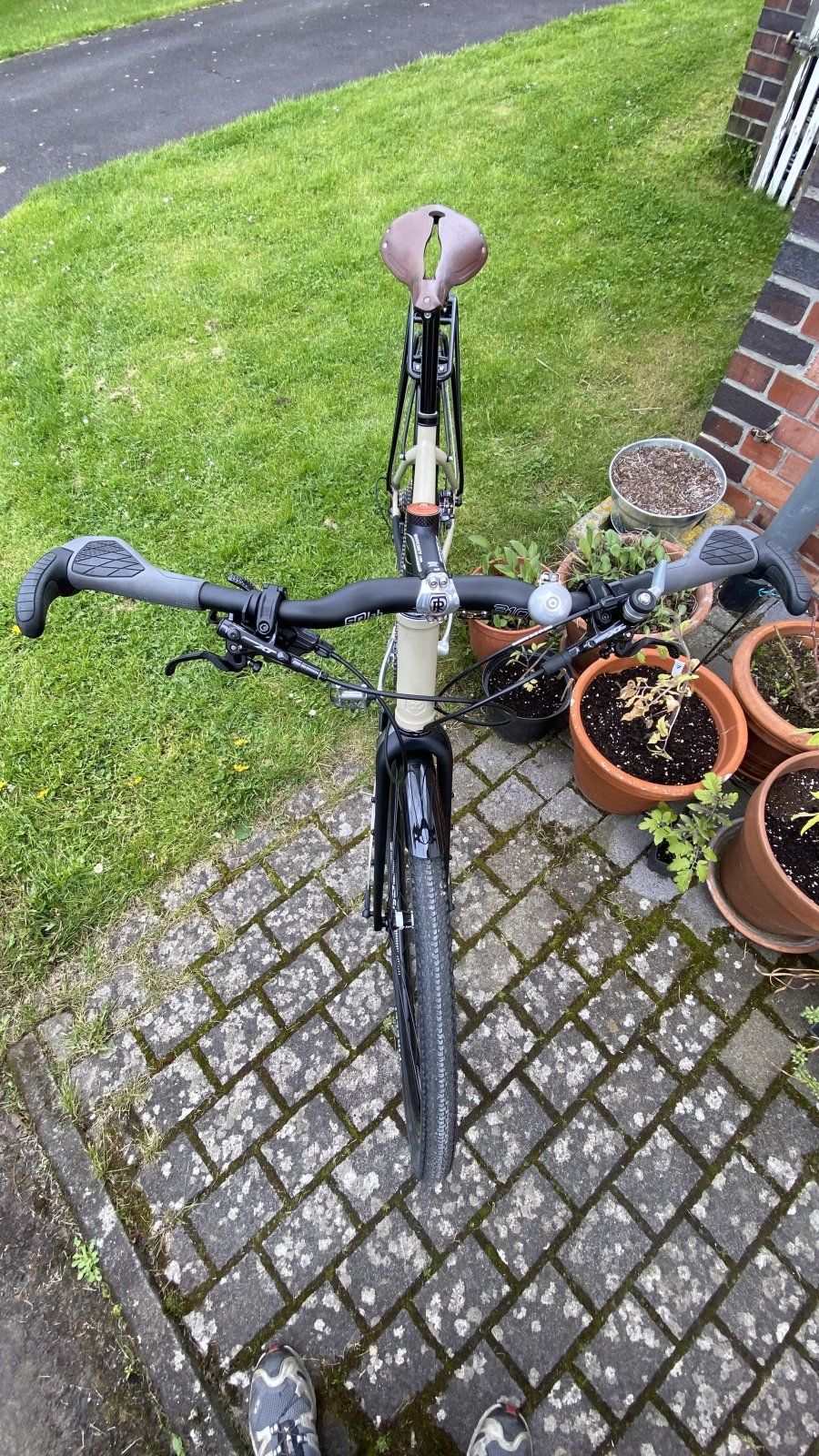

Der Lenker geht gar nicht. Aber wenn Frau sich das wünscht dann natürlich doch!
Imposanter Spacerturm
Ja das sind die Hebie.
Die Adapter hatte ich vor 4 Wochen bei zwei verschiedenen Anbietern ergattert.
Beim Lenker müssen wir mal sehen. Er ist ihr etwas zu breit, Schaltung und Bremse lassen sich aber nicht weiter nach innen schieben.
Die Höhe ist auch noch nicht final. Für die nächste Tour kommt noch ein Spacer raus. Die Säge muss noch warten.
laß Dich nicht verrückt machen, ich habe auch 4cm Spacer und einen Flatbar montiert. Dafür sitze ich 1:1 wie auf dem MTB, nur bin ich flotter unterwegs.

@tommes67 Was ist das für eine Breite bei den Hebie Schutzblechen? Und was ist das für ein Gepäckträger? Ich baue mir gerade ein Flint als Winterbike auf und da sind Schutzbleche Pflicht.
Danke.
Dabei seit
16. September 2012
Punkte Reaktionen
31
Ort
Kassel
Das sind die 53er. Passt mit den 40er Reifen sehr gut. Die Gabel vom Flint hat ja die Befestigungsöse unter dem Schaft. Ich habe den Winkel entfernt und für die untere Befestigung am hinteren Blech wieder angenietet.
Der Gepäckträger ist ein Tubus Vega evo.
