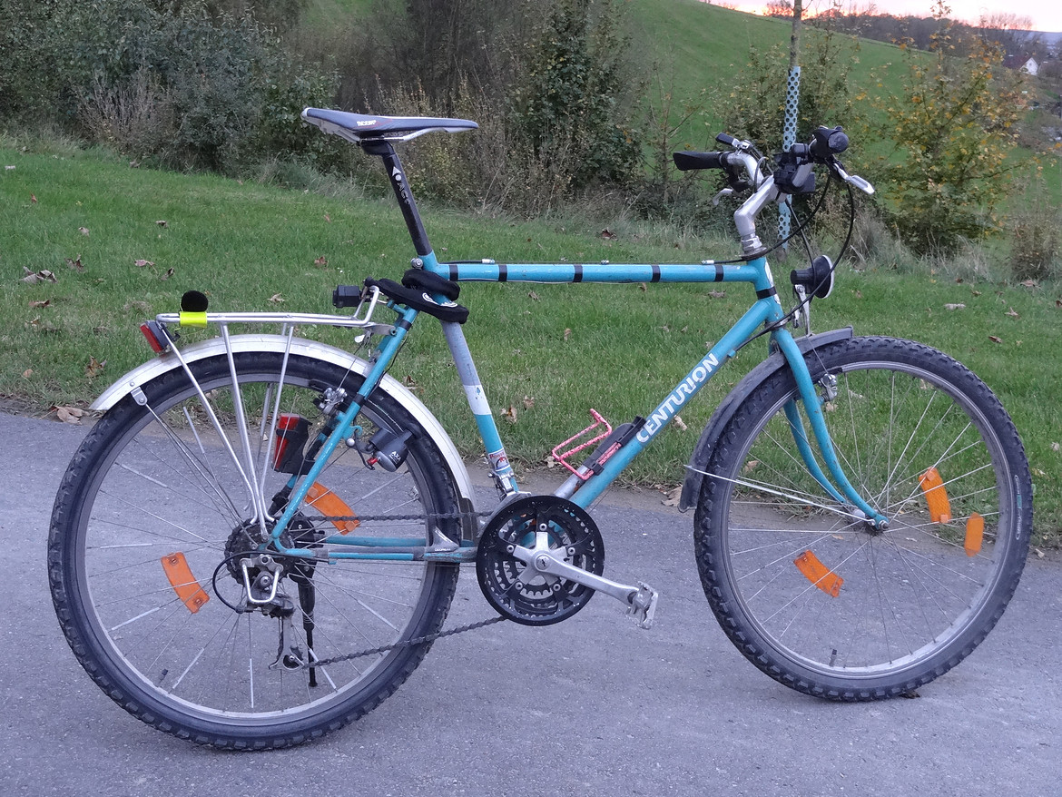

Hallo,
Mein Rocky II hat nun schon ca. 30 Jahre auf dem Buckel und wurde durch eine Vielzahl von Familienmitgliedern missbraucht. Seit ca. 5 Jahren ist es in meinem Besitz und hält als "Stadtschlampe" und "Zugpferd" für den Kinderhänger her.
Da ich die ruhige, gelassene Geometrie des Rades jedem aktuellen Trekking Rad vorziehe, und ich die Muse drauf habe, wurde beschlossen das Rad komplett neu aufzubauen.
Da ich wieder eine Basis für eine lange Fahrzeit (... im Ideal nochmals 30 Jahre :D :spinner:) schaffen möchte, kommen keine Retro Teile an das Rad. Es werden aus pragmatischen Gründen wohl möglichst sorglose/robuste moderne Komponenten gewählt.
Am Rahmen sind jedoch deutlich mehr Maßnahmen geplant, als üblich. Dazu zu gegebener Zeit mehr.
... zur Einführung ein Bild des ursprünglichen Katalog :)
Kennt eigentlich jemand das genaue Baujahr von meinem RockyII?
Ja, der Rahmen ist zweifelsohne sehr massiv :D Am Unterrohr ist eine Bohrung für die Dynamokabeldurführung. Rohrstärke liegt definitiv bei min. 2,0mm!
Den "Feld-Wald-Wies'n" Stahl - in dieser Stärke - bekommt man im Zweifel in jeder Bude - sogar am Ende der Welt - gerichtet.

Perfekt... starten wir direkt mit diesem Thema.
Rostschutz und Lackierung bechäftigt mich bereits seit geraumer Zeit.
Der Rahmen wird definitiv entlackt und neu lackiert. Bevorzugt im "Do-it-Yourself" verfahren. Hier möchte ich jedoch einen guten Rostschutz erzielen. "Ja" - ich möchte das Rad langfristig erhalten und es soll zukünftig auch weiterhin aktiv als "Jobrad" bei Wind-und-Wetter sowie im Winter bewegt werden.
Wie gehe ich am besten weiter vor. Meine Ideen:
AUSSEN:
A.) Basis: Zinklamellenspray LZ3000
B.) 1-Schicht: 1.Farbe flächig (Spray-Bike)
C.) 2-Schicht: 2.Farbe Partiell (Spray-Bike) + anschließend Decals aufbringen
D.) 3-Schicht: Klarlack (Spray-Bike)

Zum Thema Lackierung und Rostschutz werde ich mir wohl anderweitig Hilfe einholen müssen.
Den Wennschondennschonmoment kann ich voll nachvollziehen, würde mir aber bei der Kiste keinen zu großen Kopf machen. Wenn die Substanz stimmt, rostet Dir so ein schweres Geröhr auch ohne Maßnahmen die nächsten zehn Jahre nicht durch.
Optik aufräumen, ein paar robuste Komponenten (730er Gruppe z.B.) von den Klassikern besorgen, paar breite Skinwalls und den Rest so lassen.
Vernünftige Kotflügel dranbauen ,das sind nur alibi Kotflügel
Die Lackaufbauten bei Centurion jener Epoche waren hochwertiger gegenüber anderen Hersteller
Tretlager Gewinde lässt sich sehr gut mit Fluid Film gegen rost schützen
PS
Rahmen mit Lackreiniger,Politur u Hartwachs aufarbeiten u gut isses
Ich würde es auch so lassen, dieses Rad hat nämlich richtig Charakter. Pulverlackierte Oldtimer sehen ja doch immer aus wie alte Omis nach dem Facelifting.
Ganz normale Hartwachspolitur aus dem Autobedarf oder Baumarkt möbelt den Lack auf und verbessert den Rostschutz.

Das schwarze Klebeband vom Lichtkabel würde ich durch ein Klarsichtklebeband ersetzen: das hält gleich gut und ist praktisch unsichtbar.
Die an dem Rad bereits verbauten Komponenten sind haltbarer und verlässlicher als alles, was Shimano die letzten 10 Jahre verbrochen hat. Es wäre ein Jammer diese Teile durch irgendwelchen Neo-Plastikschrott zu ersetzen, der bestenfalls zwei, drei Jahre hält.

Auch wegen der etwas bescheidenen Übersetzung (... ein Kinderhänger samt Kind macht einem das Leben schon schwer bei Steigungen >8%!) kommt eine neuere Schaltgruppe drauf - bin hier bereits aktiv auf der Suche nach sortenreinen neuwertigen Teilen einer älteren XT Serie.
Wer Interesse an den verbauten Parts hat einfach melden. Gibts zum faieren Kurs oder bevorzugt im Tausch gegen was brauchbares!
Es gibt bereits einige komplett blanke Stelle am Rahmen und das Material ist wirklich nicht sonderlich rostanfällig. Da hatte ich schon ganz andere und wesentlich jüngere Rostlauben in der Hand. Keine Angst - die Neugestaltung wird dem Klassischen Charakter gerecht.
