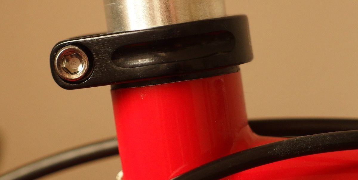

Die Salsa-Klemme wird leider nicht passen. Oben am Sitzrohr ist der Lack ausgespart, die Sattelklemme sitzt lediglich auf der ED-Beschichtung, dann gibt es eine Kante zum Lack und der Durchmesser springt von 29,8mm auf 30,2mm. Dieser Bereich ist ca. 11mm hoch, d.h. mehr Innenhöhe darf die Klemme nicht haben, um sauber zu sitzen, die Salsa ist mE deutlich höher. Fand die Originalklemme auch zu klobig und habe länger nach einer passenden Alternative gesucht, gefunden hab ich letztlich eine mit 10mm Innenhöhe, sieht dann so aus:
Das wäre ja richtig Mist! Gesehen habe ich das schon auf Bildern mit dem schwarzen Bereich am Sitzrohr. Kann man die Klemme nicht oben druber gucken lassen? Brauche unbedingt eine silberne rundliche, welche zu einem rundlichen Steuersatz passt. Sollte nix kantigen sein.
Phil Wood clamp sieht schick aus, ist aber recht kantig und vielleicht auch zu hoch.
